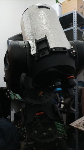

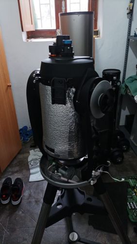

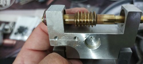

Hola que tal amigos, hablare un poco de mi experiencia al desmontar una montura CPC para repararla.
1374457693_WhatsAppImage2022-05-03at11_00.43PM(4).thumb.jpeg.a1b793989a0ceefe43ca323329a20583.jpeg555293334_WhatsAppImage2022-05-03at11_00.43PM(7).thumb.jpeg.19afd494810810009d5ea614a55f6495.jpeg

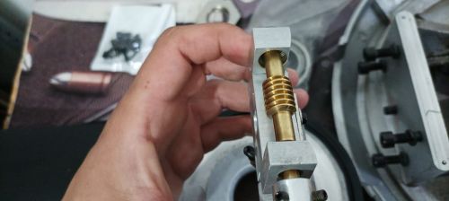

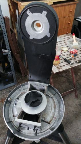

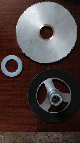

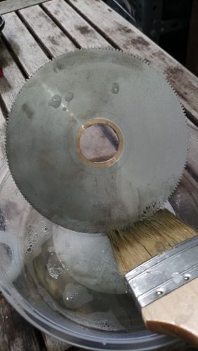

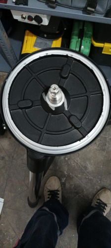

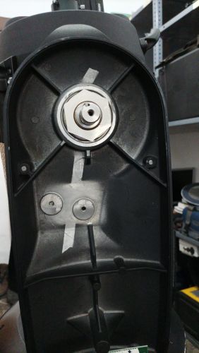

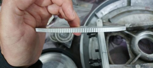

De inicio diré que la montura por como esta construida, diseñada y la a paramenta interior que la compone solo esta diseñada para visual, Tiene muchos defectos de fabrica y cosas que no tienen ningún sentido. El brazo derecho, entendiendo derecho si miramos la montura con las conexiones hacia nosotros, puede descartarse como útil, o más bien su única utilidad es la de sustentar el modulo GPS que va integrado en la montura. El sistema de bloqueo tiene un problema con los materiales utilizados, mezclar calamina ( sistema de bloqueo y giro de corona) con aluminio (sistema de transmisión , corona) no es lo más adecuado, ambos metales son dúctiles y se erosionan bastante rápido provocando un error en el alineado entre el conjunto de tracción y corona, esto provoca bloqueos en ciertos ángulos de giro .

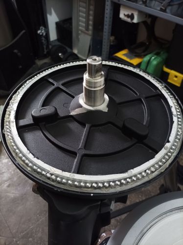

161129947_WhatsAppImage2022-05-03at11_00.42PM(1).thumb.jpeg.3373563c01431e1e8ef76c56b66c1695.jpeg72299489_WhatsAppImage2022-05-03at11_00.42PM(2).thumb.jpeg.ce15391603ef65c36e7947189f01fe5f.jpeg2133609723_WhatsAppImage2022-05-03at11_00.43PM(3).thumb.jpeg.563199561a4510a6458bf343ed1878be.jpeg353929295_WhatsAppImage2022-05-03at11_00.43PM(6).thumb.jpeg.2c30cd13ad615662dcaec55b33ab0708.jpeg

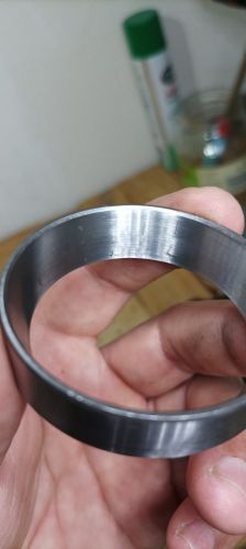

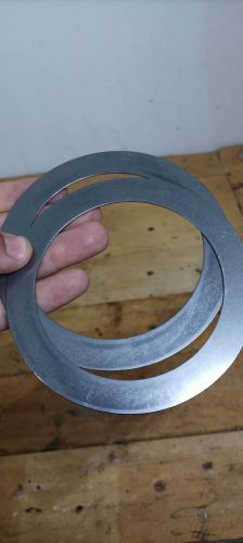

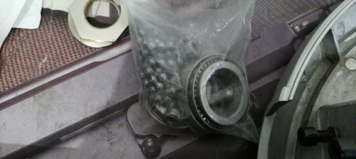

El sistema de eje de AR (entendemos AR como si la tuviéramos en una cuña ecuatorial)  tiene un rodamiento cónico bastante pequeño para el diámetro del mismo lo que llevo al fabricante o montar bolas de acero en el perímetro para intentar resolver el error, bolas de acero en una pista de aluminio que puede pasar?¿?¿.

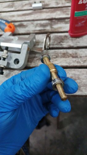

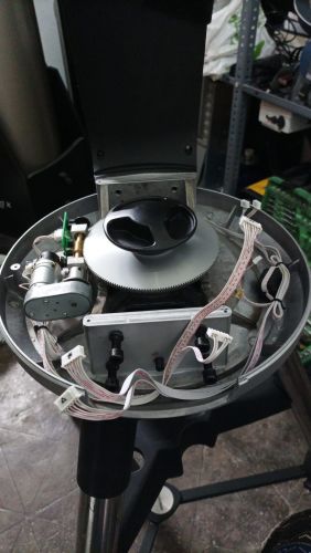

De los motores poco que decir , son motores de corriente continua con reductora de piñones rectos que es normal que haga ruido a altas velocidades y no es necesario aproximar por su sistema de muelle.
La electrónica funciona bien pero no tiene un sistema de protección en caso de que el motor falle o se quede bloqueado no pudiendo absorber la sobreintensidad  rompiendo la placa pcb.

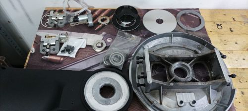

Mi recomendación que  por el precio que tiene no la compréis para realizar fotografía, para visual es un lujo, su facilidad no tiene rival, pero peso, precio, volumen y problemas de transporte son puntos negativos y no es nada que no pueda hacer otras monturas ecuatoriales.

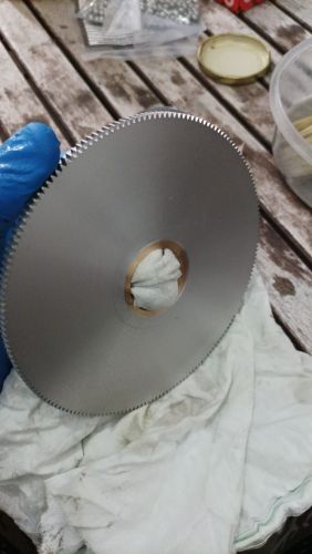

Después de la reparación de las partes afectadas, la sustitución de todos los rodamientos, recomiendo una grasa relativamente densa ya que la tolerancias son altas y de esa manera reduciremos las mismas.

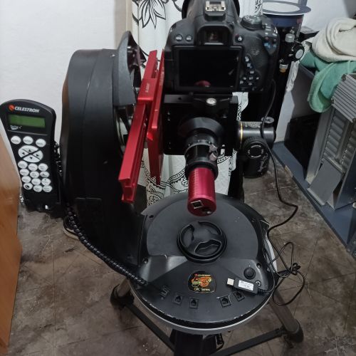

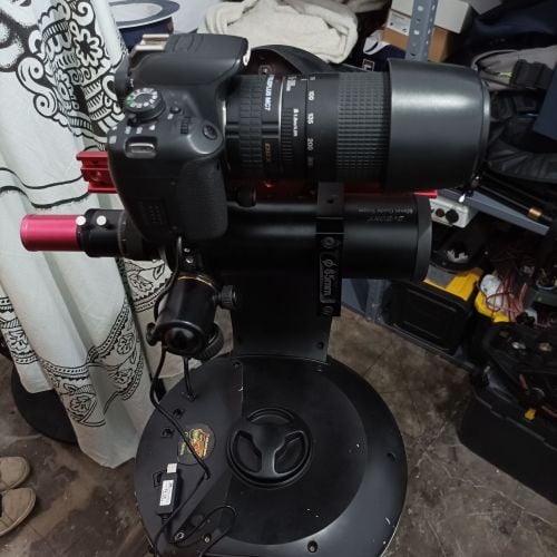

Realice una pequeña modificación y este es el resultado final, va como la seda.
