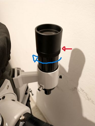

Hola! Como estan, buen dia. A alguno le paso que el buscador 9x50 de skywatcher de imagenes borrosas? Y otra... se puede transformar uno recto en acodado o hay que comprarlo acodado directamente?

Es normal que pueda estar desenfocado el buscador 9x50. Tenes que aflojar el anillo que hace tope, marcado con la flecha roja en la imagen, girándolo en el sentido antihorario (mirando desde el ocular del buscador) como indica la flecha azul. Una vez que aflojas ese anillo de seguridad, el objetivo entero del buscador puede girar libremente enroscando o desenroscando, lo que permite encontrar el foco. Lo giras hasta que la imagen esté en foco y luego ajustas de nuevo en anillo de seguridad, para que quede todo firme y no perder esa posición en foco.
Que yo sepa no se puede transformar en acodado, es como una unidad sellada. Hay que comprar acodado directamente. A mi personalmente me gusta mas el no acodado, pero va en gustos.
P.D: notar que la óptica del buscador no es la mejor porque se usa sólo para encontrar objetos. Debido a esto, posiblemente te resulte imposible enfocar la imagen entera. Te conviene acomodarlo para enfocar bien en el centro del campo del buscador, pero tené en cuenta que en los bordes te va a quedar mas o menos porque tiene cierto astigmatismo y aberración cromática. Es normal esto así que no te vuelvas loco, es sólo un buscador.
