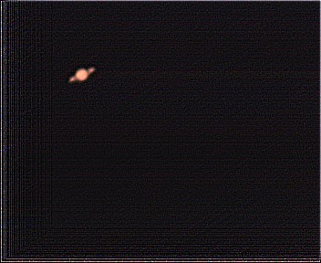

Publicado 24 de Junio del 200816 a Hola después de varios días nublados, anoche se despejó y pude hacer unas pruebas, con la webcam, y me encuentro con algunos problemas, el más importante por ahora resulta el enfocar el objeto, apunto con el buscador, centro en medio del telescopio el planeta y cambio el ocular por la cámara, bueno ahí se pudre todo, no lo encuentro y tengo que empezar a mover los mandos de la montura, algunas fotos de Uds aparecen redondas, el campo aparece redondo, como si uno estuviera viendo por el ocular, a mi no me pasa, en toda la pantalla de la PC hay cielo (digamos es cuadrado) a veces logré enfocar pero la imagen no es nítida, en principio el sensor estaba demasiado lejos y el focuser quedaba todo adentro, asi que hice otro montaje y ya no tuve el problema, pero tampoco es nítida como se ve con el ocular. La webcam aumenta mucho mas que los oculares que tengo, la he puesto "pelada" sin el barlow y sin embargo aumenta muchísimo. Otra cosa que no tengo clara es si el método proyección de ocular la cámara web esta también sin su propia lente y usa como tal el propio ocular del tele. A pesar de todo pude apilar unos videitos y me quedé conforme, me entusiasmo con nada

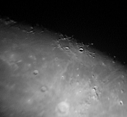

Publicado 14 de Julio del 200816 a Autor Ayer recibí la Canon A570 estuve probando un poco, con la luna y júpiter, no se bien como debo programarla, por ahora la dejé en auto a 30 fotogramas. Me gustaría saber también si se pueden mejorar con Photoshop y con que parámetros debo jugar para eso
Publicado 14 de Julio del 200816 a Pero muy buen comienzo César!! Se notan unas cuantas montañas Por el procesado, sería bueno filmar videos de 30 o 40 segundos (a 15 cuadros por segundo), apilarlos en Registax y tocando los wavelets. En Photoshop podés ajustar los contrastes (bajos, medios y altos). Como la Luna tiene un color bastante lineal, no hay que usar muchas herramientas... También podés ajustar el balance de color para darle un aspecto mas natural al color. Abrazo!!

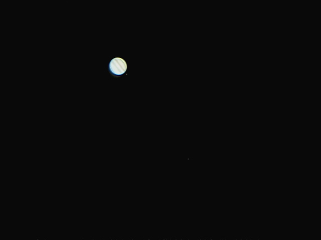

Publicado 17 de Julio del 200816 a Autor Ahora estuve intentándolo con júpiter, yo creo que el peor problema de esto son los oculares del teles, en esta foto que pongo se nota en la parte inferior izquierda una aberración que creo que debe ser por la lente, uds que tienen amplia experiencia en esto me podrán decir.
