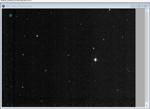

Les comparto unas astrometrías que realicé anoche, en otra de mis "a ver si me sale" con el dobson a manopla 😆.
La idea fue, como comenté en el post del Cuásar, hacer capturas en liveview, exponiendo a 150ms y obteniendo una integración de 8 segundos en este caso, con la ganancia en 21, con el dobson 250 y la Qhy5L-II M.
Ésta es una de las imágenes resultantes del livestack:
El primer paso, fue realizar una astrometría con Maxim DL, para conocer exactamente las coordenadas de mi imagen, la distancia focal y sobre todo, el ángulo de posición, dado que al trabajar con equipo Az, varía cada segundo.
Conociendo estos datos, pude avanzar en Astrométrica y realizar las mediciones de mis capturas:
Obteniendo las siguientes astrometrías:
00702         C2022 03 28.02840 09 12 27.56 -04 30 23.1          12.65V      XXX
00702         C2022 03 28.02965 09 12 27.54 -04 30 22.9          12.66V      XXX
00702         C2022 03 28.05197 09 12 27.13 -04 30 19.1          12.64V      XXX
Las cuales son coincidentes con las generadas por las efemérides del MPC para mis coordenadas:
2022 03 28 004000 09 12 27.6 -04 30 23 2.474 3.226 131.7 13.3 12.6
2022 03 28 004200 09 12 27.5 -04 30 23 2.474 3.226 131.7 13.3 12.6
2022 03 28 011400 09 12 27.1 -04 30 19 2.474 3.226 131.7 13.3 12.6
De esta manera, pude confirmar que, si bien no es lo ideal, ni voy a obtener datos de una precisión completa, puedo realizar este tipo de trabajos aún moviendo el dobson a mano.
Como limitación, necesito que los objetivos se encuentren en un campo donde tenga varias estrellas de magnitudes visibles, para que el sharpcap pueda hacer el livestack, anoche intenté hacer otro asteroide y no pude justamente por esto.
Saludos!!

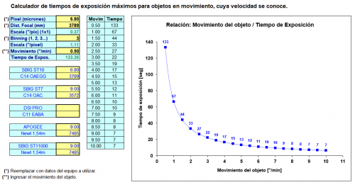

Sobre los tiempos de exposición: Cabe aclarar que en astrometria no se puede exponer el tiempo que uno quiera. Ocurre que se pretende medir un objeto que esta en movimiento mientras se expone, por lo que la impronta sera oblonga y no circular. El MPC establece criterios a tener en cuenta de modo tal que la forma afecte de manera aceptable el error en la determinación del centroide de la impronta. Aquí les dejo un ejemplo de como cambia el tiempo de exposición según el movimiento del asteroide medido con una configuración de mi observatorio OAEGG (MPC I19).
En 11/4/2022 a las 10:31, Carlos Colazo dijo:
Muy bueno Carlos pareciera que responde a un modelo matematico de alguna formula logaritmica o exponencial; muy interesante el aporte
