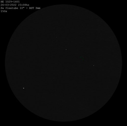

Pude observarlo en varias ocasiones, dedicando un buen rato ya que la magnitud es realmente un desafío, pero particularmente la noche del pasado sábado, 26-3, el cielo estaba increíblemente transparente y se podía observar sin dudas, les dejo para empezar un registro en dibujo de esa noche:

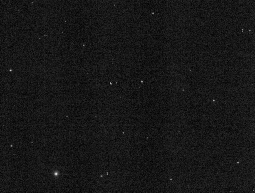

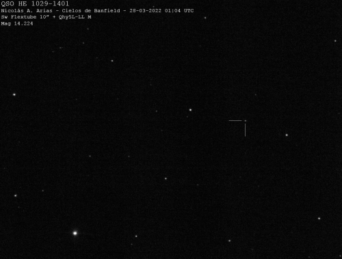

Ayer por la noche, a parte de observarlo (no tan simple como el sábado), decidí realizar capturas, y lejos de hacer la fácil, y siguiendo mi estilo y lo que me gusta renegar, le encaré con el Dobson jaja, con la Qhy5L-II M.
La tarea no era fácil, pero después de varias pruebas con algunas estrellas, lo encaré por el lado del livestacking de sharpcap, ya que al no tener motorización, no podía pasar de los 150ms de exposición, así que le subí la ganancia casi a tope, 26, para poder tener varias estrellas y que el livestack funcione, e hice una captura de unos 13 segundos, usando darks y flats para calibrar desde la captura.
Para mi sorpresa, no solo logré realizar la captura, sino que con tales valores que me permitieron realizar la fotometría con resultados tremendamente certeros y coincidentes con la información para la fecha!
La captura:

Mi captura con las etiquetas de las estrellas de comparación:

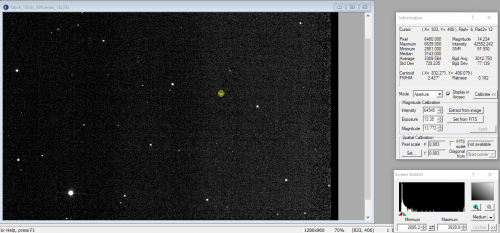

Fotometría con MaximDL:

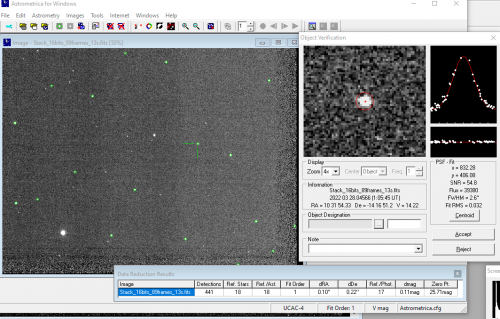

Astrometría y Fotometría con Astrométrica:
