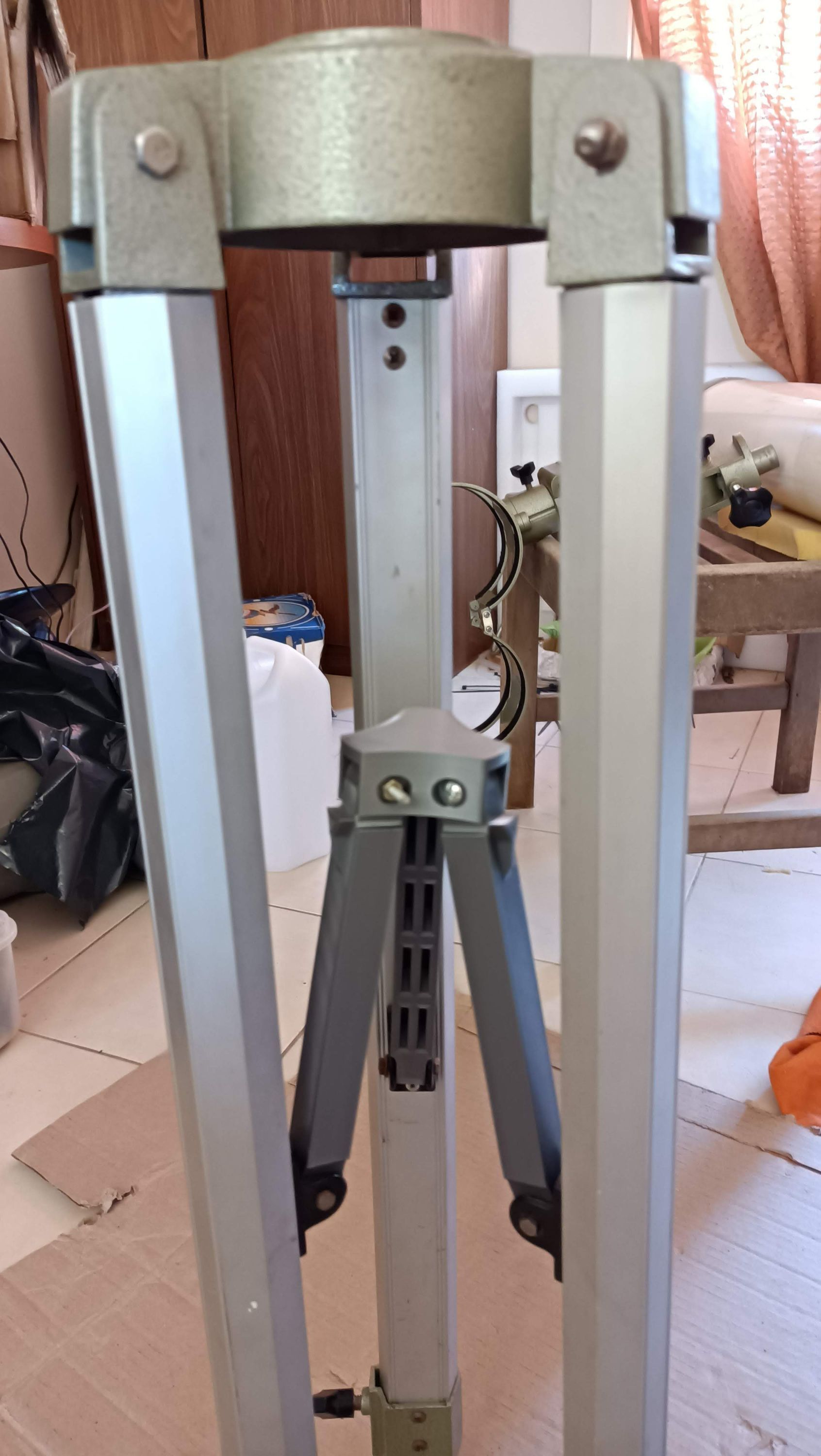

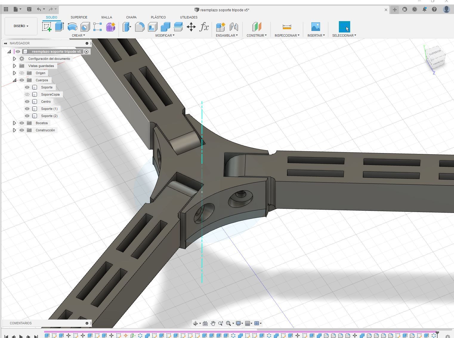

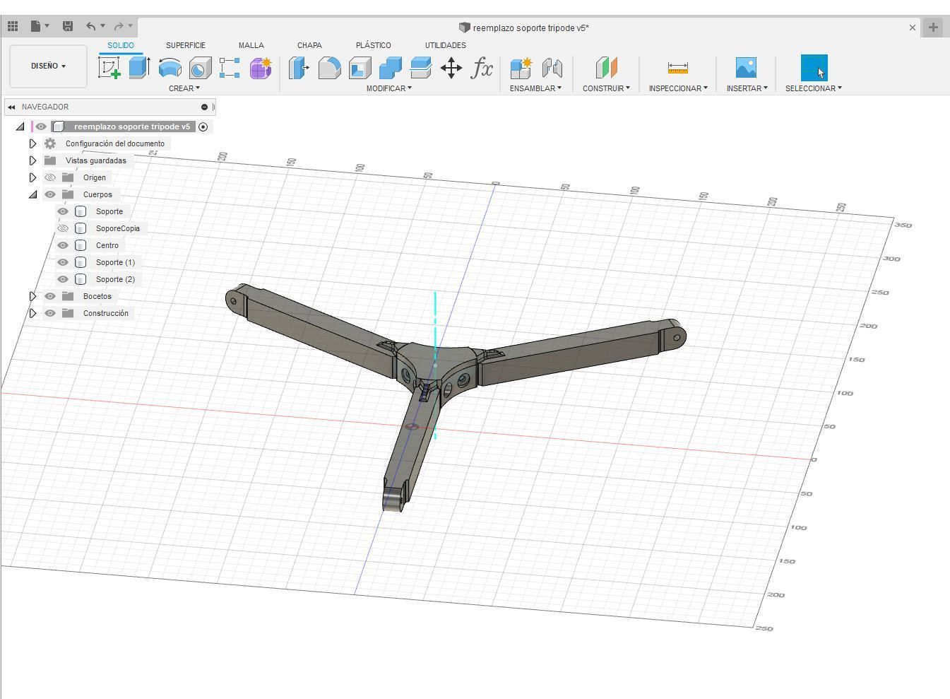

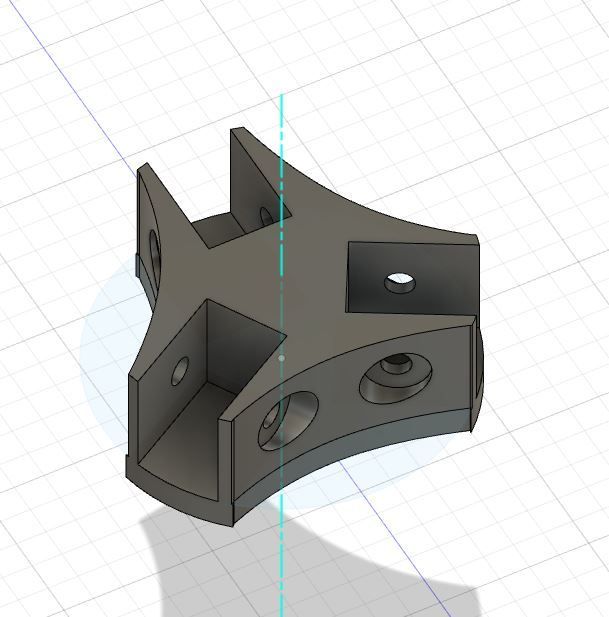

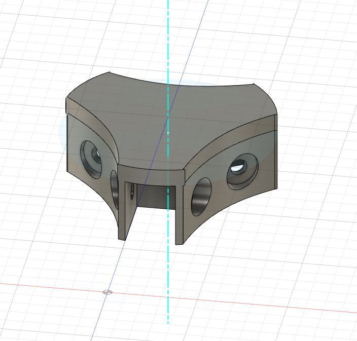

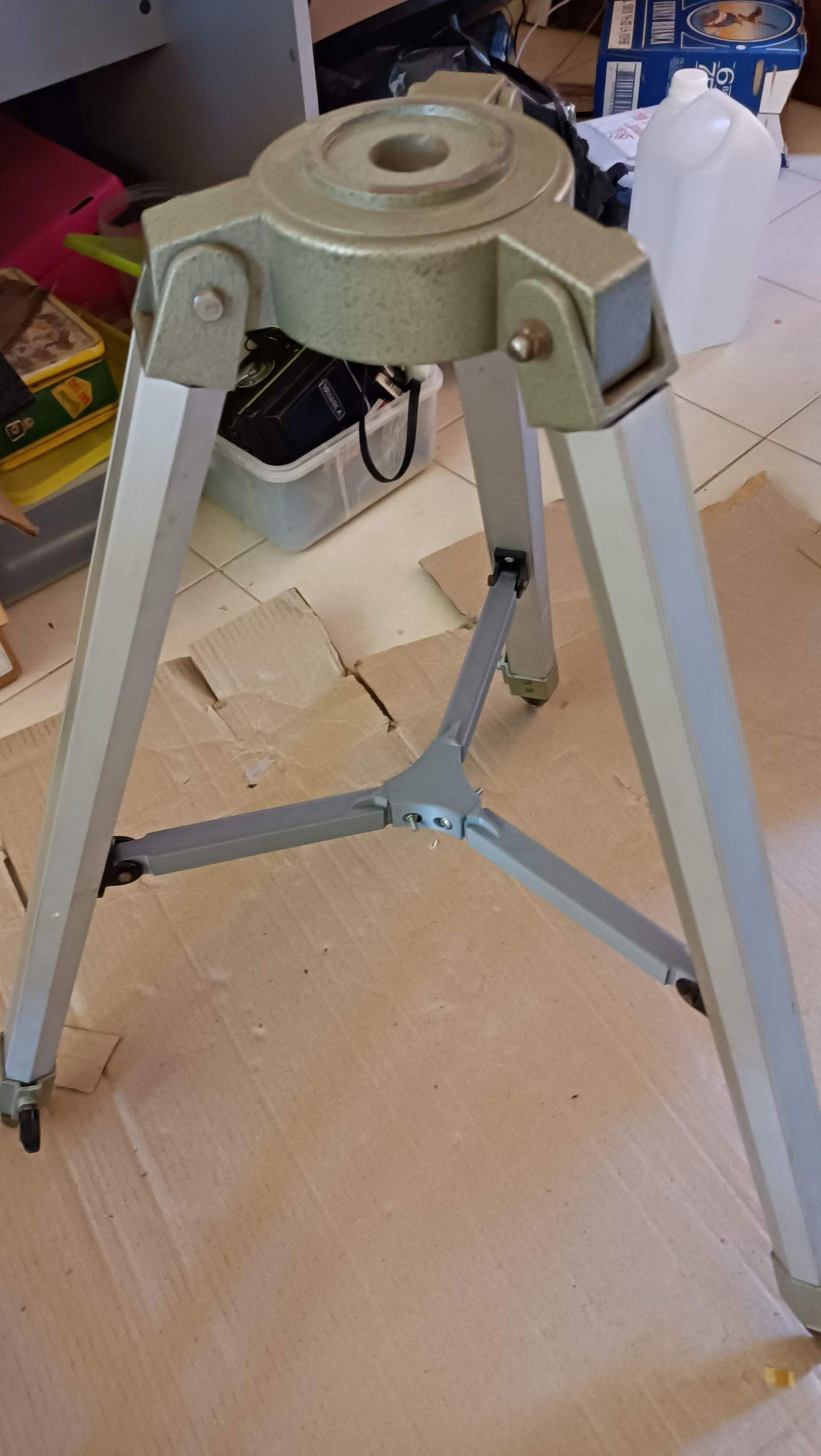

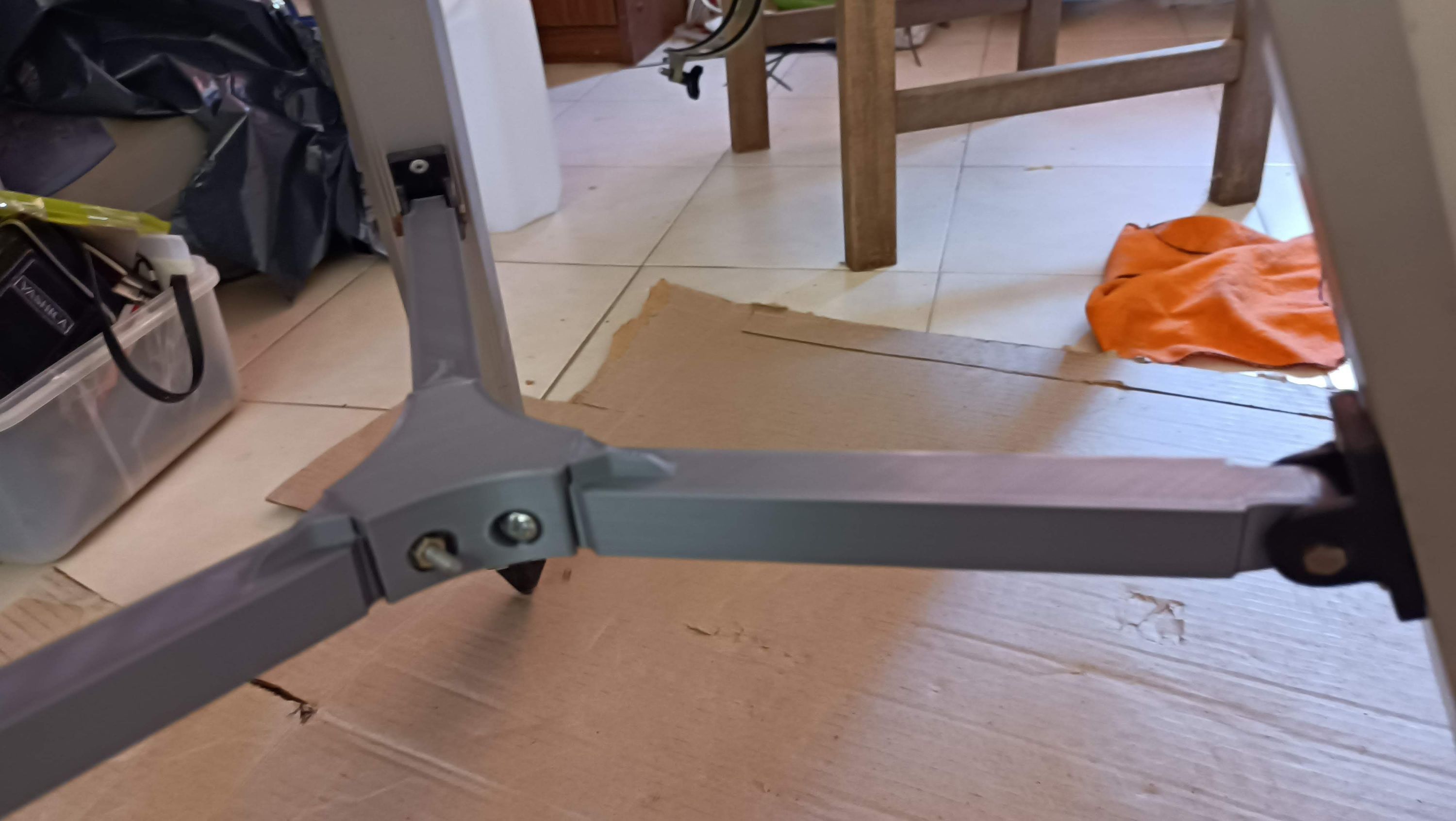

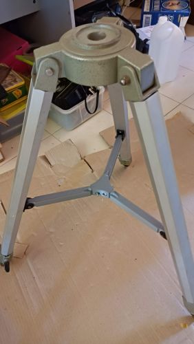

Hola grupo, pongo a disposición para quien quiera o necesite. Hace poquito se me rompió la el soporte de las patas del trípode, un Hokenn 114/900 Eq2 (creo), que compré usado y estoy en vias de hacer experimentos. Extendiendo la patas hice un poco de fuerza y se me partió, se nota que ya he había roto porque vi la parte que habían intentado reparar. Como acá es complicado conseguir repuestos de lo que sea, me puse a diseñarlo en Fusion 360 para imprimirlo en 3d.
Datos:
           Cada sección que une la pata con el centro tiene 18cm de largo, los agujeros (tanto para unir las patas como para el centro) son de 5mm, tiene un centro a medida en base a una circunferencia de 5cm

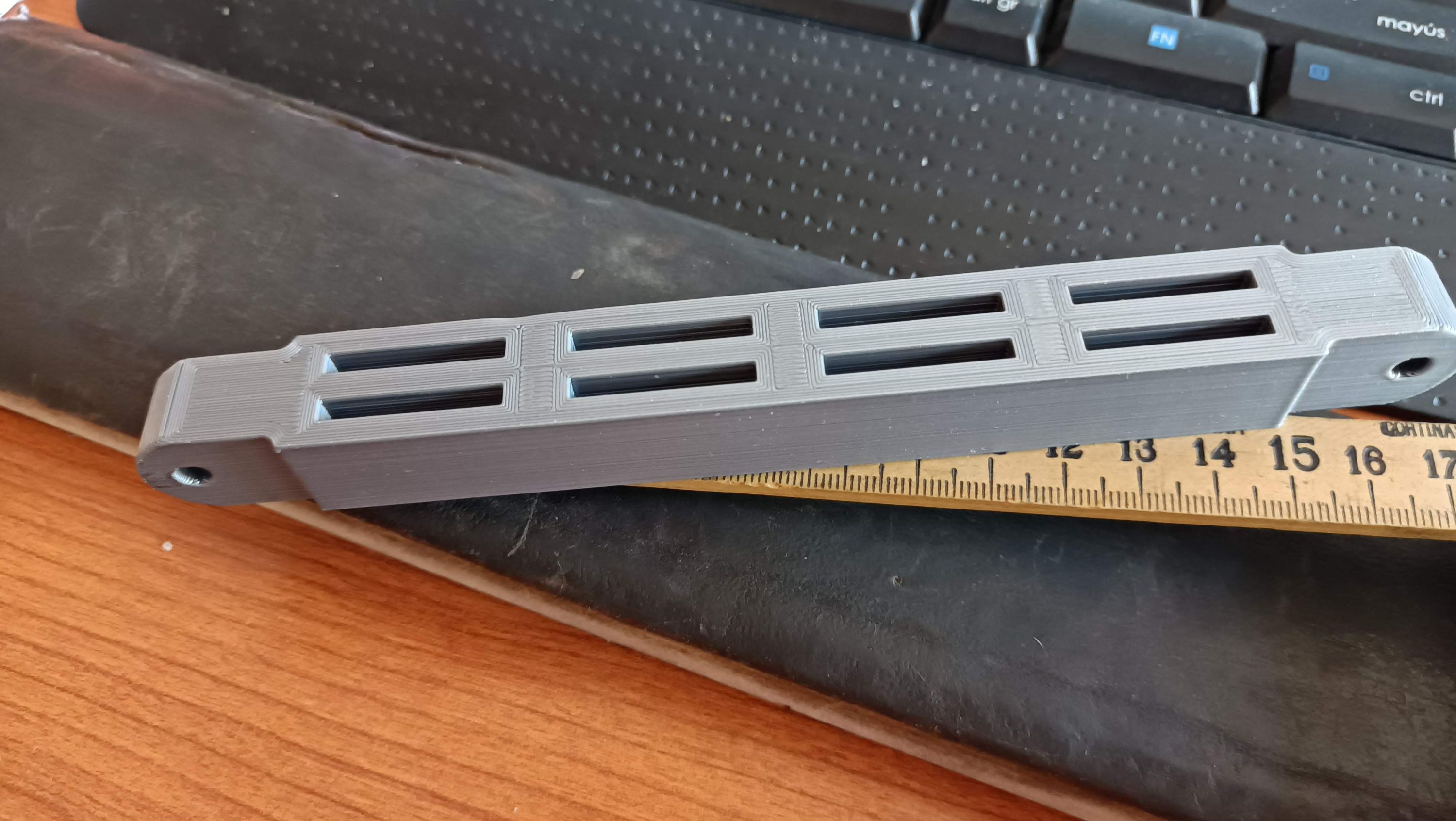

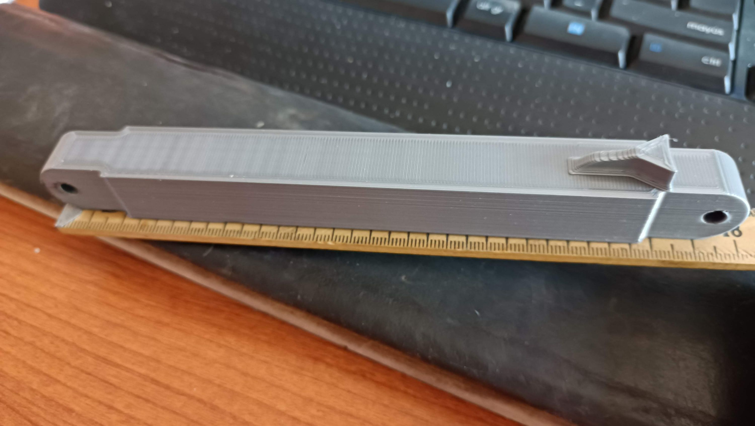

Tengo una pata que hice (me salió con muy poca holgura así que tuve que modificar el diseño), echa en PLA (el material más común) le he echo fuerza y no lo he podido quebrar, el PLA no soporta mucha temperatura, a los 55º comienza a ablandarse. si veo que va bien lo dejo sino me hago en PETG (que le da unos 20º más de tolerancia, pero es mas flexible, cosa buena o mala según como se mire).
Es un prototipo funcional, cualquier sugerencia será bienvenida.

Gracias por el aporte, estaba pensando en hacerlo en madera o acero soldado. Y como muy económico con soga acerada unida al centro con un anillo también de acero. El telescopio es pesado con todo puesto, es un modelo viejo del Hokenn con nada plástico, es casi todo en aluminio de fundición. Pero vamos a darle una oportunidad al PLA (tengo PETG también pero me daba pereza cambiar el filamento jajaja) mientras imprime estoy intentando entender onStep así lo automatizo.

@Daedin gracias.... despues voy a postear como va quedando todo y pruebas de estrés, en teoría soportaría un peso mayor a 30kg (según tabla es 70kg, pero vamos a un enfoque pesimista), están sus talones de Aquiles que son los huecos donde pasan los tornillos, esa es la parte que menos va a aguantar. 🙂

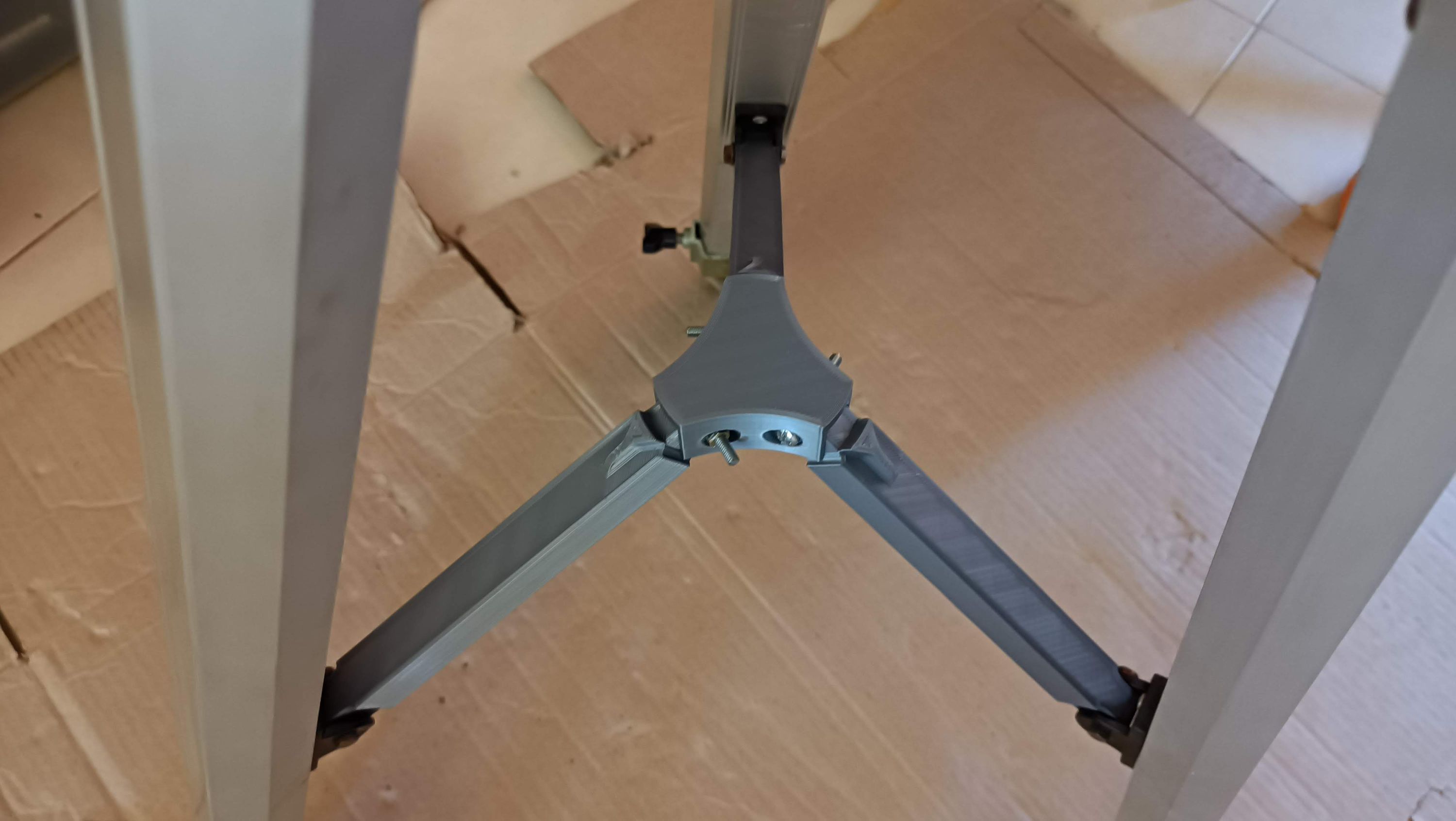

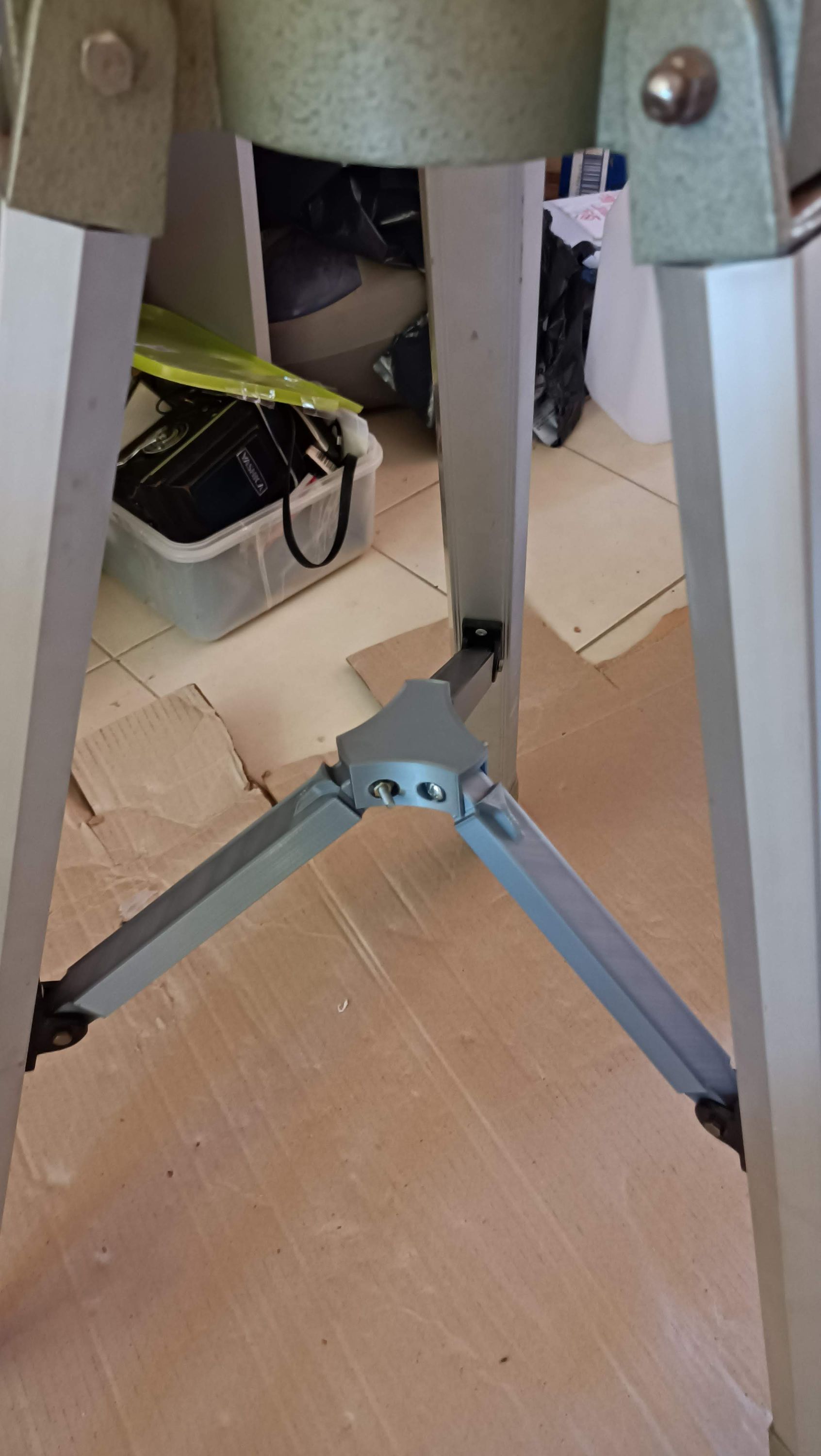

Primeras pruebas
