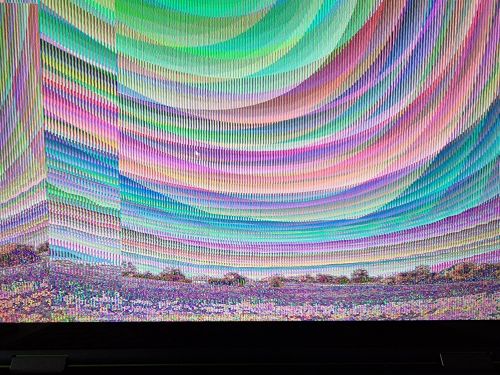

Buenas, a alguien le sucedió que al ejecutar Stellarium, se vea bien por 2 o 3 segundos y después toda la pantalla se vea con lineas de colores que no dejan ver mas nada?
Así me queda el programa y no hay forma que se pueda ver bien.
La maquina tiene windows 11, es lo único que se me ocurre que podría estar generando el problema.
Le tuve que sacar una foto a la pantalla porque si le hago print screen no me la captura.

Hola, solo abriendo stellarium se ve asi??? pareciera que esta en modo de resolución mas baja y a 8 bits de paleta de colores.
Concuerdo con lo que te dice Ale de revisar los drivers...auqnue stellarium es un software muy estable y yo jamás vi un error asi. Pero viniendo de win11 nada me sorprende.

Lo que me di cuenta es que si uso Stellarium en modo ventana se ve normal pero si lo maximizo se ve mal.
Debe ser algún driver pero esta todo al día.

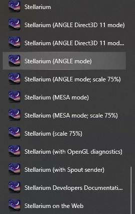

Fijate que stellarium tiene varios modos de ejecucion, hay un que es ANGLE que usa otro seteo grafico, proba con eso y por ahi anda.
Patricio
No hay caso, ejecute todos los modos.
