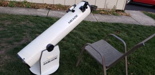

Entiendo que hablamos de uno similar a este:

Gracias por los comentarios!! Si es ese que mostras tal cual, bueno voy a ver entonces si lo sigue teniendo porque me interesa mucho!
La idea es ir cada tanto a hacer visual solo asi que creo que estoy al limite con ese tamaño!
Si lo consigo les cuento que tal anda jaja.
