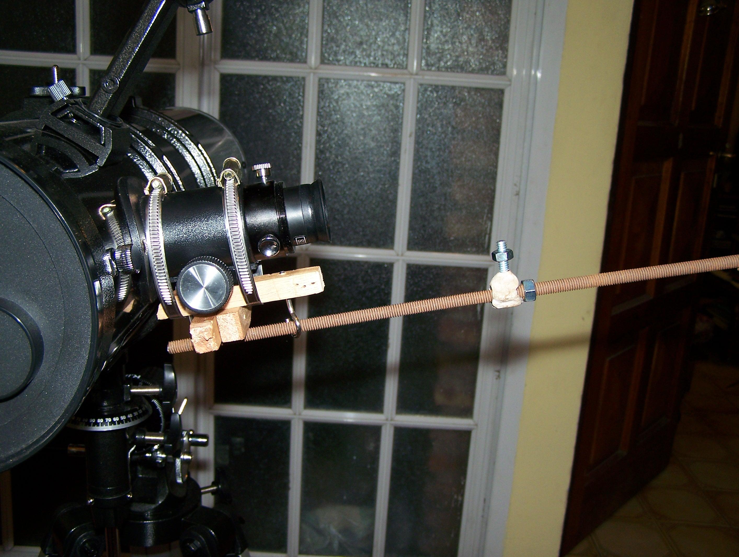

Publicado 12 de Junio del 200817 a Autor gianse, a lo que voy yo es que la cremallera del focuser en mi telescopio es de plástico pintado de color metálico! la veo muy frágil! aparte si lo agarro ahí, puede que después se rompa de a poco el mecanismo para enfocar! alguno tubo problema después con el mecanismo de enfoque después de usar ese adaptador? capaz que tengo miedo infundado! pero quiero asegurarme para no hacer algo de lo que después me arrepienta! para eso me complico un poquito más y lo engancho al tubo, a los anillos que sostienen el tubo o sino a la base del focuser! entienden lo que digo? Es para agarrarlo a algo más estable, duro y resistente! mati, ya me fijé el que decís vos! y pasa lo mismo que el que me mostró gianse en la foto! se agarra al mismo lugar!

Publicado 13 de Junio del 200817 a Autor bueno. les cuento a todos que YA ARMÉ EL ADAPTADOR!!! SIIIII ESTA RE BUENOOOO!!!!!! les paso una foto! ya lo usé y es muy muy firme! en donde se pone la cámara son dos tuercas pegadas con un tornillo arriba, y todo eso lo uní con masilla epoxi! ES MAS DURO QUE EL CEMENTO! esa masilla es una bendición!
Publicado 13 de Junio del 200817 a Autor y lo mejor de todo es que me salió EXACTAMENTE $7 !!!!! SÍ! $7! jaja, pensar que estaba por gastar como 100 pesos en un adptador! jajaja
