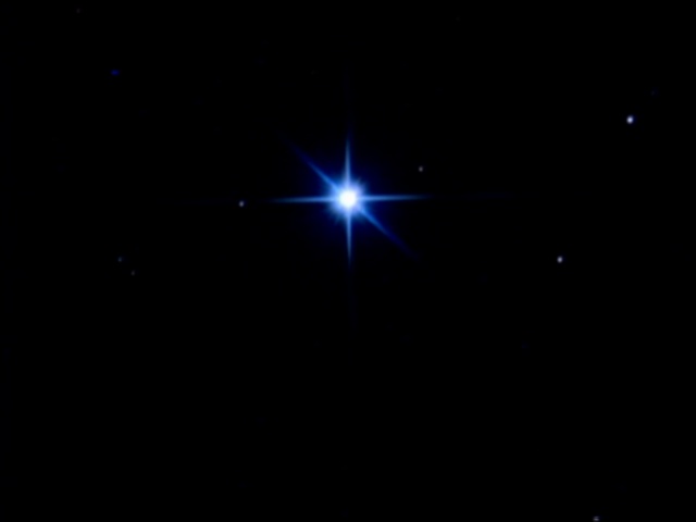

Me está pasando algo raro con la Vesta.
Cuanbdo saco fotos con estrellas brillantes, además de los picos de difracción normales producidos por la "araña" que sostiene al espejo secundario, aparecen unos picos en diagonal.
Cuando gilo la cámara los picos de la araña giran como es de esperar, pero los picos diagonales se quedan en la misma posición, como si fueran provocados por algo en la cámara misma o el adaptador.
En el adaptador y la cámara no hay ninguna obstrucción que pueda provocar estos picos.
¿Alguno de ustedes ha visto algo así?
¿Qué puede estar causando estos picos?

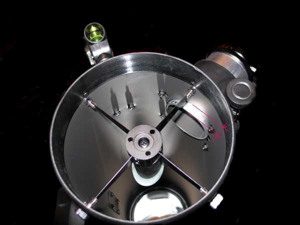

Germán, ese spike puede deberse a que el interior del portaocular puede interponerse en el camino óptico del espejo principal. Muchos reflectores tienen ese problema. Para comprobarlo medí cuánto se introduce el fondo del portaocular en el tubo del telescopio midiéndolo con una regla. Si esa medida es mayor a (diámetro interior del tubo - diámetro del espejo)/2 entonces puede ser esa la causa del spike.
Decime qué telescopio tenés para confirmarte.

Marcelo,
gracias por la sugerencia, pero si fuera eso los picos girarían al girar la cámara, comohacen los picos de la araña.
Tendría que ser algo que esté solidario al adaptador o a la cámara y gire junto con ésta.
Una cosa que me parece es que esto no pasaba antes de la modificación amp-off.
Podría ser que durante la modificación se haya ensuciado el CCD, lo voy a limpiar.
Se ve que al hacer la modificación Amp-OFF ensucié el CCD y lo limpié con una franela pero no quedó bien limpio.
Al inspeccionarlo con buena iluminación ví manchas en diagonal y lo lavé con alcohol y un cotonette.
Ahora anda OK.
