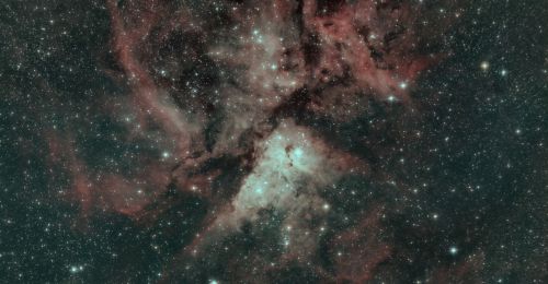

Publicado 15 de Marzo del 20214 a Esta es una publicación popular Mosaico de 3 teselas NGC3372 Eta Carinae: Equipo: Montura: Sky-Watcher NEQ6-PRO Ota: Sky-Watcher newtoniano 254mm/1200mm/f:4,72 Cámara: SXVF-M25C CCD OSC (7.8 µm x 7.8 µm; 3024 pix x 2016 pix y 23.4 mm x 15.6 mm) Cuadro: 67.5 arc min y 44,9 arc seg (radio sin recortar: 0,676 grados) Filtro: Lumicon Deep Sky Filter LF3015 (486 nm Hβ 90.8 %; 496 nm OIII 95.7%; 501 nm OIII 95.8%; 656 nm Hα 94.9% ) Guiado: PHD Guiding v.2.6.7 Sky Watcher Guider-Mount + Star Guider BST Mini Guide Scope 60mm/240mm/f:4 QHY5L-II monocromática (3.75 µm x 3.75 µm y 4.83 mm x 3.63 mm) por ST4 port Cuadro: 67,1 arc min x 50,3 arc min Apilado: ImagePlus 5.0 Image Processing Procesado: PixInsight 1.8.8-7 Ripley Tamaño: 1.97 x 1.03 grados 1.33 seg arc/pixel Mi primer mosaico con algunas técnicas de PixInsight nuevas para mí.. Saludos Rodolfo
Publicado 16 de Marzo del 20214 a Muy linda, mañana la veo en la compu para disfrutarla como se merece. Saludos Rody SkyWatcher Explorer 200p f/5 (Dobson con GoTo) - Oculares: BST 25mm, BST 18mm, BST 12mm, BST 8mm, BST 5mm - Barlow: Acromático X2 - Filtros: O-III, UHC, Moon & Skyglow, Polarizador variable, #12, #23A, #56, #80A
Publicado 30 de Abril del 20214 a Autor Hola: Le hice una reducción de estrellas al mosaico de 3 teselas. Usando StarMask con Contours activado sobre la original, obtuve una máscara de contornos y la apliqué sobre la misma. Apliqué MorphologicalTransformation en modo Morphological Selection Size:3. Comparar con la de arriba. Ahora apareció un nuevo método con StarNet y Star De-emphasizer, explicado en PixInsight Resources de Enzo De Bernardini. Esto lo voy a probar en breve.Saludos
Publicado 3 de Mayo del 20214 a Muy buena! Me gusta mas la versión sin achicar las estrellas. Felicitaciones por lanzarte a hacer mosaicos! Es una deuda pendiente que tengo. Saludos! Ezequiel.
Publicado 4 de Mayo del 20214 a Autor Gracias! EzeBel: Metele con los mosaicos que es divertidísimo...te consume mucha memoria y PixInsight se pone lento, pero pese a todo camina aceptablemente bien. Hay varios métodos que no me salieron. Lo hice con StarAlignment + GradientMergeMosaic.. Matías: ¡Estamos viejitos la SXVF-25 y yo, pero no se sabe hasta cuando vamos a tirar, igual la vamos llevando...! Saludos
Publicado 4 de Mayo del 20214 a Rodolfo quedo muy buena, me gusta mucho la cantidad de info que levantaste. Que bueno que has solucionado el tema del guiado con semejante termotanque, subiste el tamaño de los pixeles y con semejante resolucion de 1.33 arc/pix ni te preocupas del guiado, lo haces por st4 y listo, espectacular.
