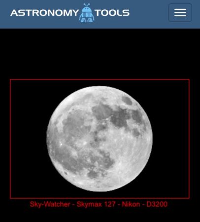

Hola Oscar, depende a lo que quieras sacarle. A foco primario la luna, por ejemplo, te debería quedar bien. Al menos simulando en astronomy.tools entra entera en el campo y eso te saca la necesidad de armar mosaicos. La técnica sería hacer video y apilar.
Para planetas lo mismo, pero te van a quedar chicos… podrías meter un Barlow para agrandar.
Para espacio profundo ya necesitarías más cosas, necesitas guiado, y es más complejo.
