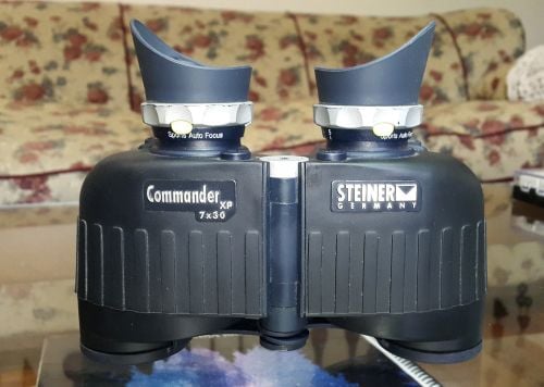

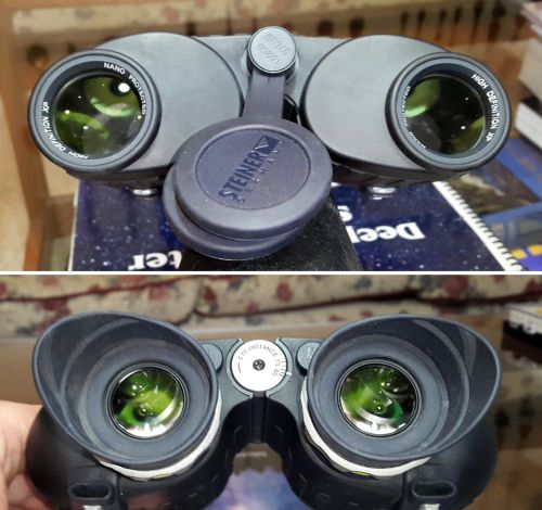

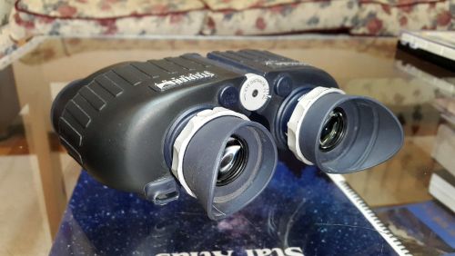

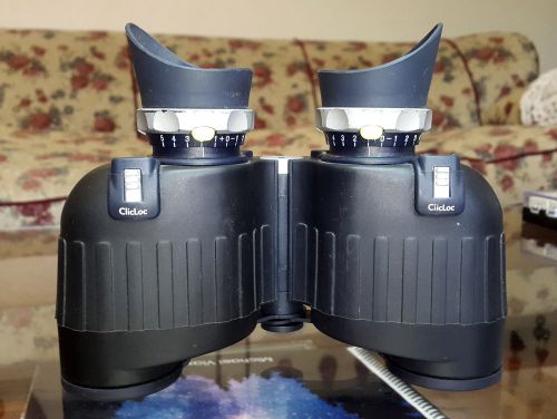

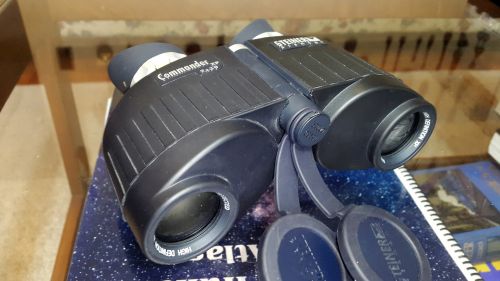

STEINER
Modelo: Steiner Commander XP
Origen: Alemania
Relación focal: 7x30
Tipo de coating: Fully Multi capa
Color de coating: Verde-amarillo-violeta en los objetivos, amarillento en los prismas y amarillo-violeta en los oculares. Intensidad baja.
Diámetro de lente ocular (mm): 20
Tipo de prisma: Porro - Schmidt / Pechan
Tipo de cristal del prisma: Bak4
Tipo de enfoque: Sports-Auto-Focus - Individual en ambos oculares (de -5 a +5 dpt). Anillos cómodos con ranuras para los dedos, retráctiles con marcadores de posición amarillentos.
Enfoque cercano en metros: 3.5
FOV: 130m / 1000m
Material del cuerpo: Aleación de aluminio y otros
Material de las copas: Goma
Tipo de copas: ErgoFLex
Material de cobertura del cuerpo y color: Blindaje de caucho NBR de larga duración
Código: 15250-07039
Década en caso de saberlo: 2012
Purgados con nitrógeno: Si
Sumergibles: Si
Rosca para trípode: No
Peso: 558 gramos
Datos extra: Bolsa - Caja de madera con correa flotante
Comentarios: Mas que un excelente binocular!. Luminosidad 18,4 - Factor crepuscular 14,5 - Óptica de alto rendimiento: alta definición - Resistente a la presión del agua hasta 10 m - Lleno de nitrógeno a presión mediante un sistema de válvula de 2 vías - Rango de temperatura -40 a + 80 ° C -  Correa de transporte flotante - Accesorio de correa Clic Loc - Garantía 30 años
