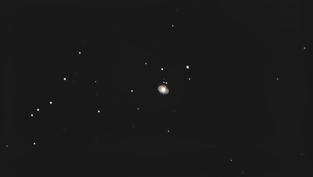

Nebulosa del Homúnculo con dobson y webcam
Hola a todos, anoche mientras capturaba unas dobles en Carina, me surgió la duda ¿Se verá el homúnculo?, ya había probado con otros equipos, sin éxito, pero no con el 10"...
Imaginen mi cara al verlo pasar en la pantalla, una locura jaja, así que hice lucky imaging, grabé algunos videos y para procesarla, acomodé los frames con pipp, como si fuese un planeta, sin hacer crop, y de ahí mande los 1800 frames a DSS. Pasó por pix y PS.
Si bien está lejos de ser una gran fotografía, haber logrado este resultado con la c270 y sin ningún tipo de seguimiento, me tiene saltando en una pata!
Saludos!!

Gracias Nahuel!
Con telescopio se ve bárbara, hay que meterle aumento y se ven las "orejitas", con un tono tirando al gris-naranja por el propio brillo de la estrella.

Gracias Fer!, efectivamente el Homúnculo son las capas expulsadas por Eta Carinae. A 120 aumentos ya se nota, mientras más mejor, siempre dependiendo del seeing.

Que figurita dificil Nico, como se portó la webcam para levantarla! Si bien tiene un buen brillo, justamente η Car hace de las suyas para ocultar la nebulosa en las fotos. Es un balance entre exposición y no quemar al que todavía no le encontré la vuelta. Saludos!!

Gracias Leo! Si totalmente, dónde expones un poco se pierde, creo que me jugo a favor mi limitación de no tener seguimiento jaja.

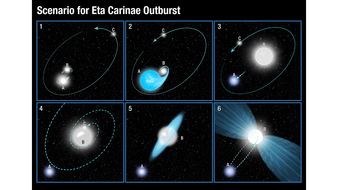

Correcto, y expulsadas hace tan solo unos ~175 años. El mecanismo de su formación lo explican en la página web del Telescopio Espacial Hubble, que se hizo eco de dos estudios publicados en Octubre del 2018 en Monthly Notices of the Royal Astronomical Society.
Se necesita más que un estallido masivo para destruir la gigantesca estrella Eta Carinae, una de las estrellas más brillantes conocidas de la Vía Láctea. Hace unos ~175 años, Eta Carinae entró en erupción, liberando casi tanta energía como una explosión de supernova estándar.
Sin embargo, esa poderosa explosión no fue suficiente para destruir la estrella, y los astrónomos han estado buscando pistas para explicar la explosión desde entonces. Aunque no pueden viajar a mediados del siglo XIX para presenciar la erupción real, pueden ver una retransmisión de parte del evento, cortesía de alguna luz caprichosa de la explosión. En lugar de dirigirse directamente hacia la Tierra, parte de la luz del estallido rebotó o "hizo eco" en el polvo interestelar, y ahora está llegando a la Tierra. Este efecto se llama eco de luz.
La sorpresa es que las nuevas mediciones de la erupción del siglo XIX, realizadas por telescopios terrestres, revelan que el material se expande con velocidades récord de hasta 20 veces más rápido de lo que esperaban los astrónomos. Las velocidades observadas se parecen más al material más rápido expulsado por la onda expansiva en una explosión de supernova, que a los vientos relativamente lentos y suaves que se esperan de las estrellas masivas antes de morir.
Con base en los nuevos datos, los investigadores sugieren que la erupción de la década de los 1840s pudo haber sido provocada por una "pelea" estelar prolongada entre tres estrellas hermanas ruidosas, que destruyó una estrella y dejó las otras dos en un sistema binario. Esta pelea pudo haber culminado con una violenta explosión cuando Eta Carinae devoró a uno de sus dos compañeros, lanzando más de 10 veces la masa de nuestro Sol al espacio. La masa expulsada creó los lóbulos bipolares gigantes del Homúnculo que se asemejan a la forma de una mancuerna que se ve en las imágenes actuales. (Entre 1837 y 1858 Eta Carinae fue la segunda estrella más brillante del cielo, tras Sirio)
  • En el escenario propuesto, dos grandes estrellas "A" y "B" orbitan de cerca y una tercera compañera "C" orbita más lejos. Cuando la más masiva de las estrellas binarias cercanas "A" se acerca al final de su vida, comienza a expandirse y vierte la mayor parte de su material sobre su hermana un poco más pequeña.
  • "B" ha aumentado hasta unas 100 veces la masa de nuestro Sol y es extremadamente brillante. La estrella donante "A", que ahora solo tiene unas 30 masas solares, ha sido despojada de sus capas de hidrógeno, exponiendo su núcleo de helio caliente.
  • Se sabe que las estrellas con núcleo de helio caliente representan una etapa avanzada de evolución en la vida de las estrellas masivas. A partir de la evolución estelar, existe un entendimiento bastante firme de que las estrellas más masivas viven sus vidas más rápidamente y las estrellas menos masivas tienen vidas más largas. Así que la estrella compañera caliente "A" parece estar más avanzada en su evolución, aunque ahora es una estrella mucho menos masiva que la que está orbitando "B". Eso no tiene sentido sin una transferencia de masa.
  • La transferencia de masa alteró el equilibrio gravitacional del sistema y la estrella con núcleo de helio "A" se alejó más de su hermana monstruo "B". La estrella "A" viaja tan lejos que interactúa gravitacionalmente con la tercera estrella más externa "C", empujando a "C" hacia dentro. Después de hacer algunos pases cercanos, la estrella "C" se fusiona con su compañera peso pesado "B", produciendo una expulsión de material.
  • En las etapas iniciales de la fusión, la eyección es densa y se expande relativamente lentamente a medida que las dos estrellas se acercan cada vez más. Más tarde, se produce un evento explosivo cuando las dos estrellas internas finalmente se unen, despegando material que se mueve 100 veces más rápido. Este material finalmente alcanza la eyección lenta y choca contra ella como una quitanieves, calentando el material y haciéndolo brillar. Este material brillante es la fuente de luz de la principal erupción histórica vista por los astrónomos hace un siglo y medio.
  • Mientras tanto, la estrella más pequeña con núcleo de helio "A" se asienta en una órbita elíptica, pasando a través de las capas externas de la estrella gigante cada 5,5 años. Esta interacción genera ondas de choque que emiten rayos X.

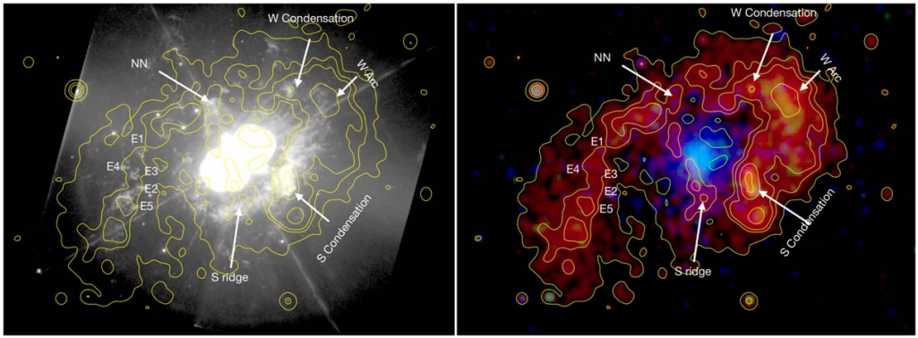

Recién publicado este espectacular vídeo time-lapse que recoge observaciones del telescopio espacial de rayos X CHANDRA a lo largo de 2 décadas.  Los fotogramas de Eta Carinae se tomaron en 1999, 2003, 2009, 2014 y 2020. Acostumbrados como estamos los astrónomos aficionados a que los cielos del espacio profundo aparezcan casi inmutables durante toda nuestra vida debido a las astronómicas distancias, ver una nebulosa “que se mueve” siempre nos produce una agradable sensación.
Hacia los 1840s los observadores del cielo observaron cómo Eta Carinae experimentó una gran explosión que fue denominada la "Gran Erupción". Durante este evento, Eta Carinae expulsó entre 10 y 45 veces la masa del Sol. Este material se convirtió en un denso par de nubes esféricas de gas, ahora llamada nebulosa del Homúnculo, expandiéndose en lados opuestos.
Los astrónomos han utilizado las observaciones de Chandra junto con datos del XMM-Newton de la ESA, para observar cómo la erupción estelar de hace unos 180 años continúa expandiéndose hacia el espacio a enormes velocidades. Las dos estrellas masivas del centro de Eta Carinae producen la fuente de rayos X de energía relativamente alta. Las estrellas están demasiado cerca la una de la otra para ser resueltas individualmente.
Hace unos 50 años se descubrió un anillo brillante de rayos X alrededor de la nebulosa del Homúnculo. Debido a que la capa exterior de rayos X descubierta tiene una forma y orientación similar a la nebulosa del Homúnculo, los investigadores concluyeron que ambas estructuras tienen un origen común. La idea es que material fue expulsado de Eta Carinae mucho antes de la Gran Erupción de 1840s, en algún momento entre 1200 y 1800, según el movimiento de acumulaciones de gas observado previamente en los datos del Telescopio Espacial Hubble. Más tarde, este material más lento se iluminó con rayos X cuando la rápida onda expansiva de la Gran Erupción de ~1843 atravesó el espacio, colisionó con el material y lo calentó a millones de grados para crear el brillante anillo de rayos X.
Los detalles los podéis encontrar en el artículo científico publicado en The Astrophysical Journal, ved que tiene un botón que permite descargar el PDF de forma gratuita: The Expansion of the X-Ray Nebula Around η Car
