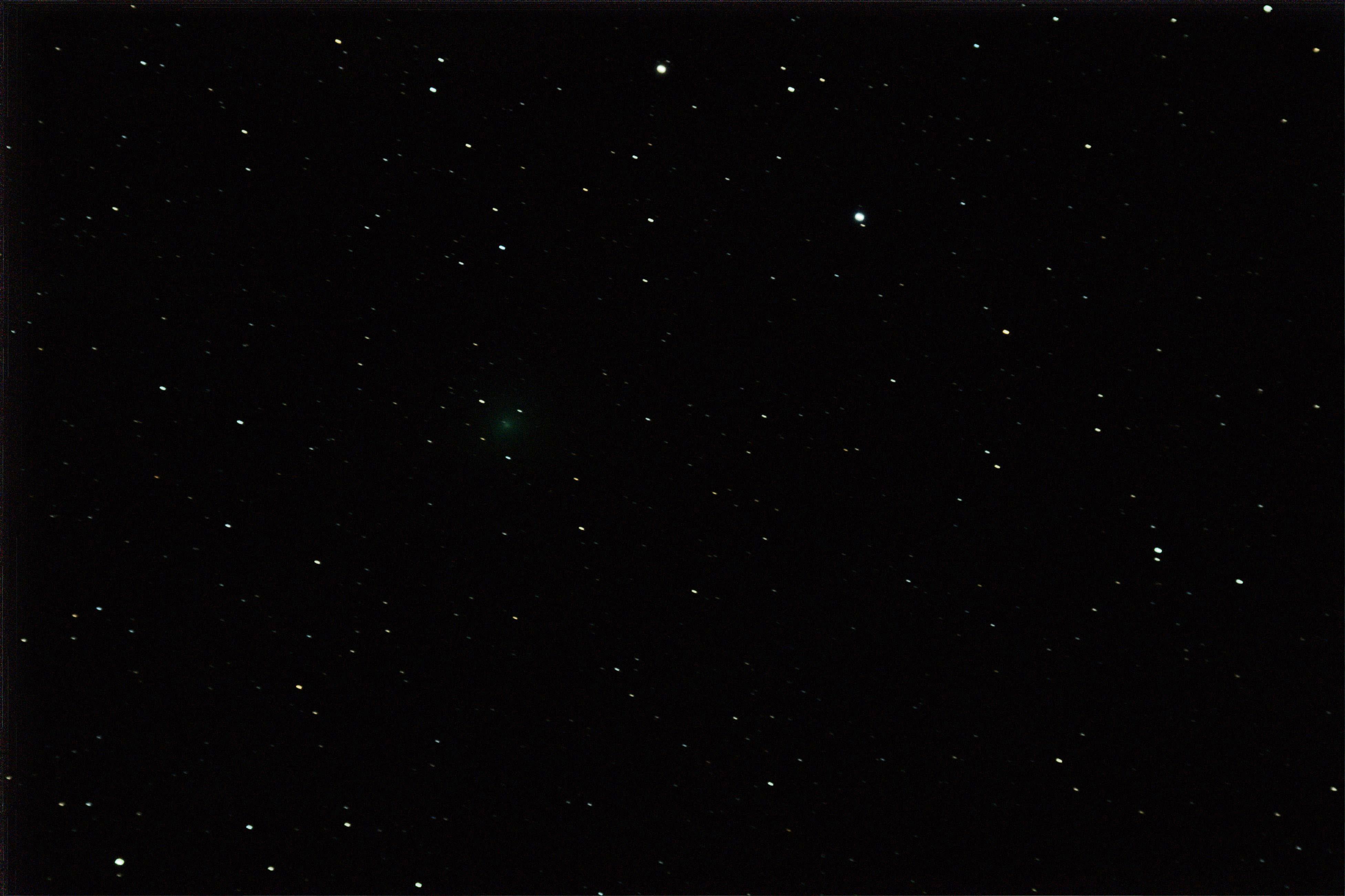

Publicado 19 de Mayo del 200817 a El sábado pasado y a pesar las malas condiciones por la luna casi llena y las nubes, intenté obtener algunas imagenes de este cometa más que nada por las ganas de estrenar el ED80, pero ni bien empecé a tomar las imagenes se nubló completamente. Son 8 tomas de 20 segundos de exposición, alineadas con el DSS y procesadas con el pixinsight. Saludos! Editado 19 de Mayo del 200817 a por Invitado

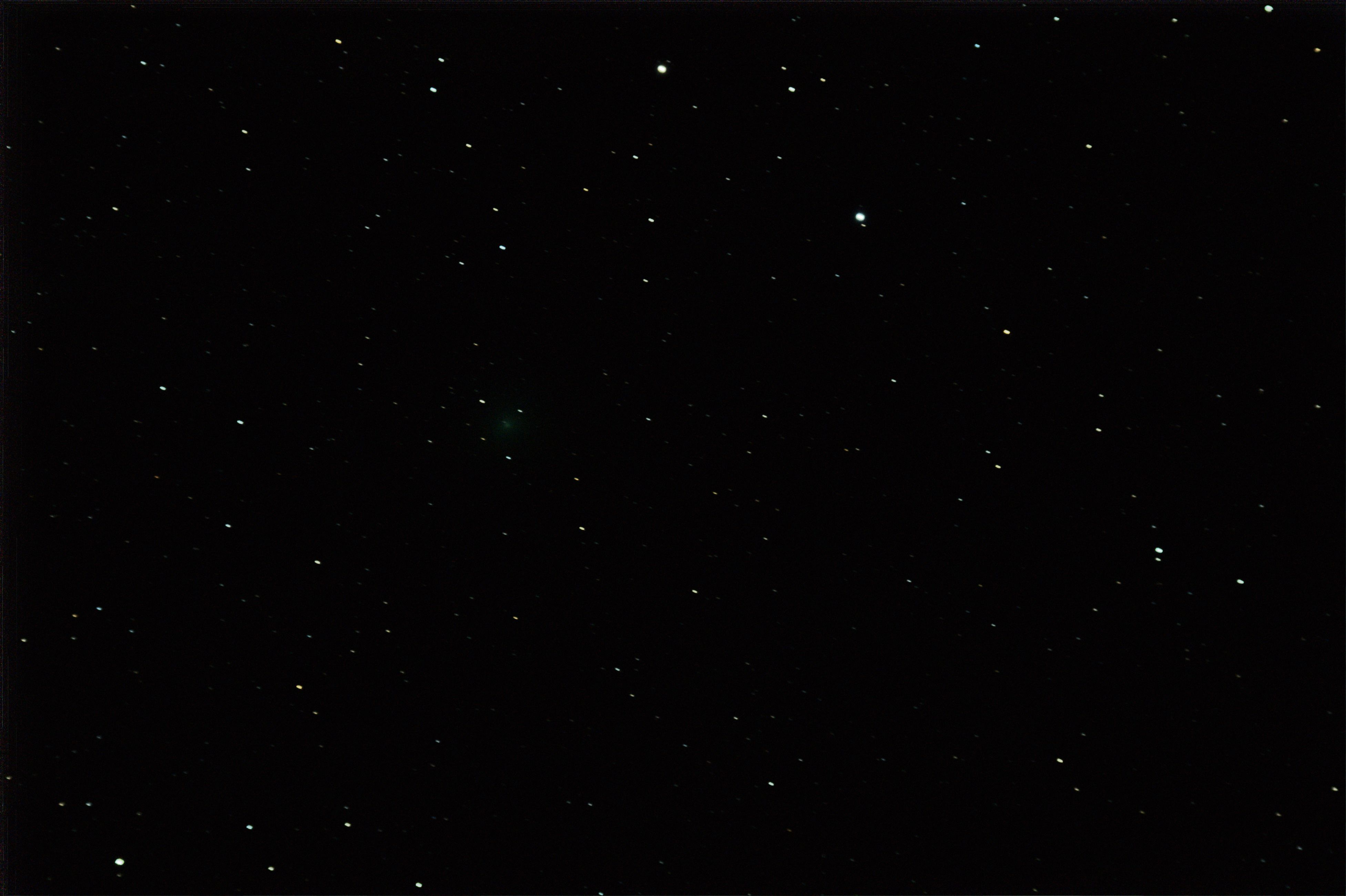

Publicado 20 de Mayo del 200817 a Autor Uy ahora que llegue a mi casa veo que no debí calibrarle las curvas a la foto con el monitor que tengo en el trabajo, quedo cualquier cosa. Adjunto la imagen calibrada correctamente
Publicado 20 de Mayo del 200817 a Carlos... No te preocupes... realmente lo que importa es el hecho de haber capturado esa imagen impresionante...!!! el resto es solo un poco de cosmetica.... Saludos...!!!

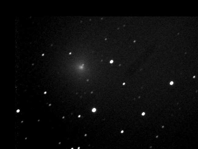

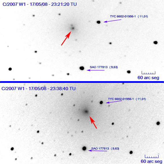

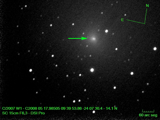

Publicado 20 de Mayo del 200817 a Autor Gracias Pablo nuevamente, y Manuel! No se si soy el primero que le saca a este cometa en el foro, pero ahora después de esta luna llena viene la mejor epoca para fotografiarlo, porque todavia esta muy alto durante la primera parte de la noche, y ya está en magnitud 7 + o - , asi que está al alcance de cualquier equipo, estaría bueno que fuera el objeto del mes en la sección de astrofotografia. Estas fotos menos glamorosas las tomé antes ese mismo sábado, pero con el C6 y para calcular la posición del cometa con el astrométrica; La segunda está con los colores invertidos para una mejor visualización, y está compuesta de dos imagenes diferentes para poder apreciar el movimiento aparente del cometa en un lapso de aprox. 16 minutos. Saludos! Editado 20 de Mayo del 200817 a por Invitado

Publicado 21 de Mayo del 200817 a Autor Me faltó subir la animación que ahi va (para verla completa cliquear en la imagen de abajo y esperar que se descarguen todas las imagenes) En el cuarto frame, el cometa oculta a la estrella U600-12636236 (USNO A2) de magnitud 16.10 Saludos!

Publicado 21 de Mayo del 200817 a Muy buen laburo Carlos!!!!!!! Has probado de medirle el nucleo con alguna de tus fotos? Fijate que hicimos una prueba con el Holmes y nos dió bastante bien. about2527.html saludos
Publicado 21 de Mayo del 200817 a Autor Buenisimo Fernando, ojala tengas buen tiempo por alla! Miguel, que interesante las mediciones que hicieron sobre el Holmes. Siguiendo ese link que me pasaste, medí primero el diametro del cometa de las imagenes tomadas con la Canon XTI (pixel de 5,7 micrones) a 600mm de focal; La distancia a la tierra en ese momento era 45.477.792 km, asi que la esfera mas grande y tenue (70 pixeles) me dio un diametro de 30.242km y el núcleo más denso en esa imagen (10 pixeles) es de 4.320 Km. En la imagen tomada con la CCD que tiene un tamaño de pixel de 7,5 micrones, y sacadas con una distancia focal de 1183mm, la parte menos densa (14,40 pixeles) tiene un diametro de 4.151 km y el nucleo denso (6,27 pixeles) tiene un diametro de 1.802 km. El tema es como corroborar el margen de error de estos datos (suponiendo primero que hice bien las cuentas jaja), sabes de alguna medición de ese tipo hecha sobre este cometa? Un abrazo!
Publicado 21 de Mayo del 200817 a Excelente Carlos!!!!! Hay que buscar si algún observatorio lo ha medido, así que si alguien encuentra algo en la web, avisen....aunque no sería raro que Espacio Profundo se anticipe Felicitaciones!
