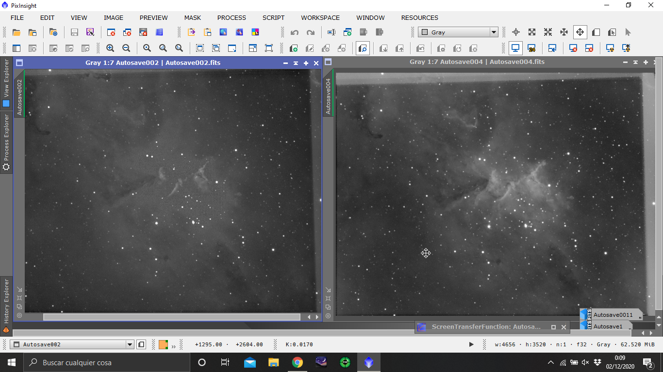

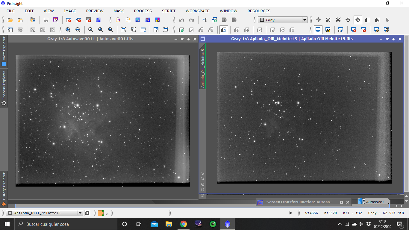

Edtoy apilando de nuevo, y casi no me lo puedo creer, los flats de seguro estan mal, pero lo cierto es q es el propio dss q me la esta caganfo la data, ademas tambien los darks se estaban comiendo información, mira una captura con dos imágenes, la mas pobre de señal, solo tiene los Darks, y la otra sin calibración, solo apilafo de lights.... Ha, y oiii

Revisar los crudos es importante, mas de una vez un light problemático termina tirando abajo una buena tanda..

Muy buena Abel, ahora entendí porque no usaste los flats de la versión con el C8!!!, clarito
