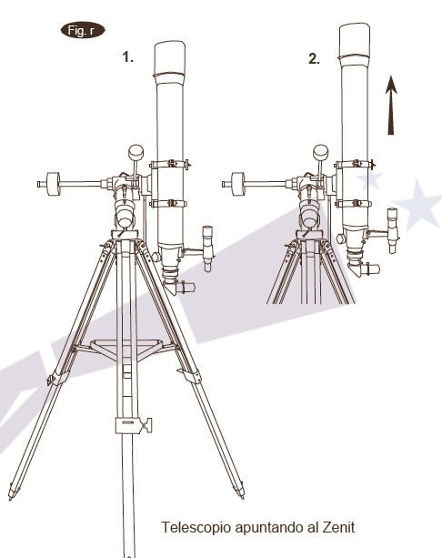

Publicado 15 de Mayo del 200817 a El tema es el siguiente, cuando lo apunto de un lado me toca el flexible de declinacion con el motor y si lo inclino del otro me quedaria el contrapeso mas alto que el tubo, aclaro que tengo un 130650, por ejemplo anoche queria apuntar al joyero y no habia forma ya que estaba bien en el cenit, tendra solucion?? Desde ya Muchas gracias! german.
Publicado 15 de Mayo del 200817 a El tema es el siguiente, cuando lo apunto de un lado me toca el flexible de declinacion con el motor y si lo inclino del otro me quedaria el contrapeso mas alto que el tubo, aclaro que tengo un 130650, por ejemplo anoche queria apuntar al joyero y no habia forma ya que estaba bien en el cenit, tendra solucion?? Desde ya Muchas gracias! german. Mmm a mi me pasa algo parecido con las patas del trípode en mi 114900, lo que hago es intentar alcanzar al objeto con el tubo del otro lado, o sea con la declinación y AR contrarias (no se si me expresé bien).
Publicado 15 de Mayo del 200817 a La solución que dan en el manual (te lo apunto porque por ahí no te vino) es deslizar el tubo hacia arriba, aprovechando que al estar vertical no habría problemas con el equilibrio:
