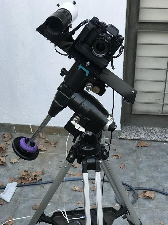

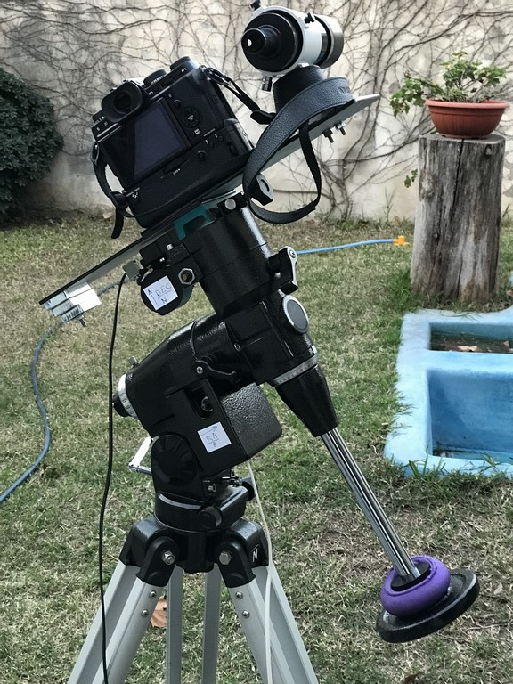

Lo primero fue tratar que se mueva con la vieja MacBook con WIN7/OSX siguiendo recomendaciones de pencrof y leyendo mucho en este Foro, lo puse en marcha con WIN7+EQASCOM+ASCOM y Stellarium , goto +seguimiento, configuración básica solo eso.

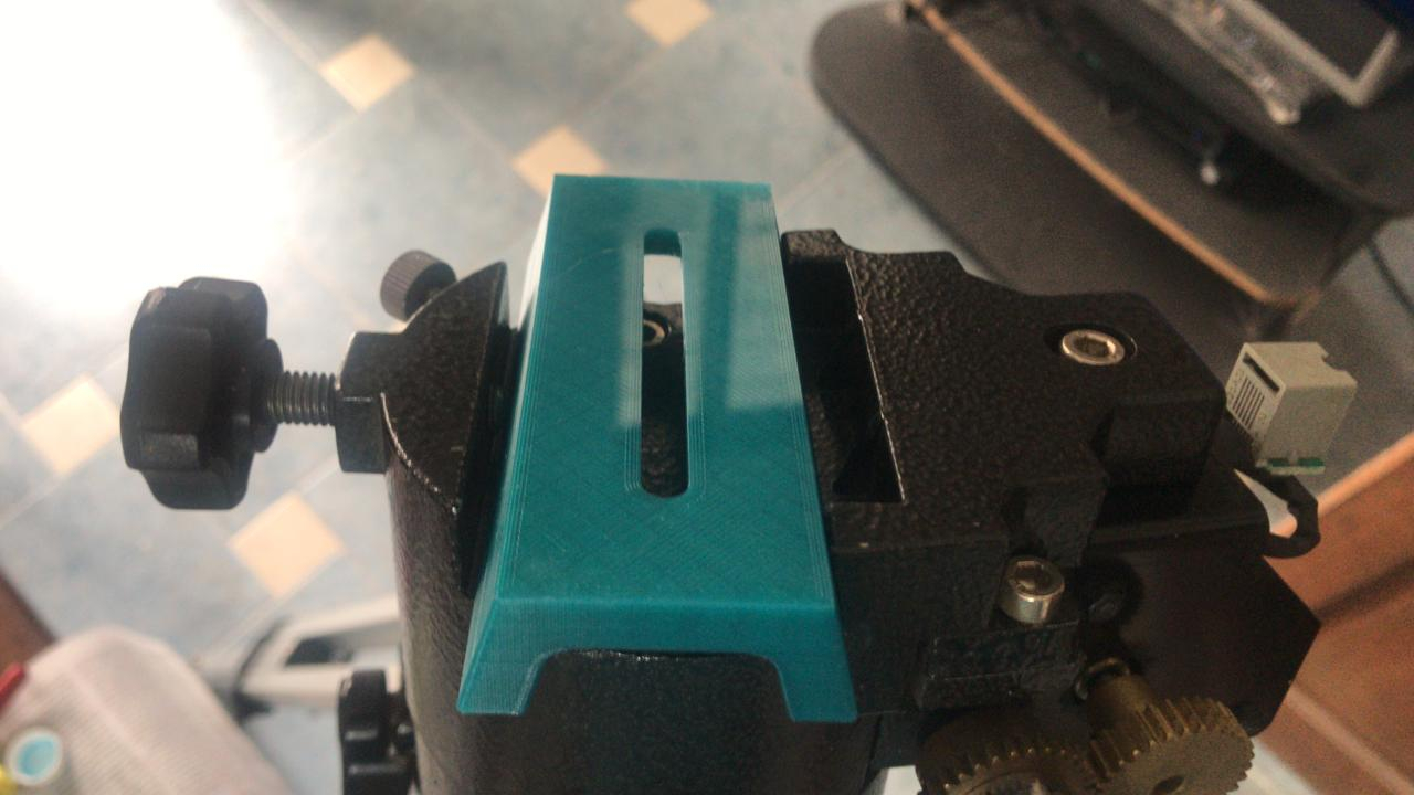

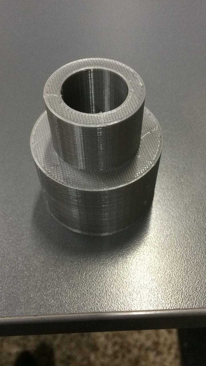

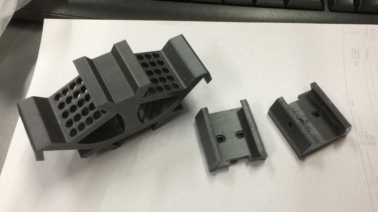

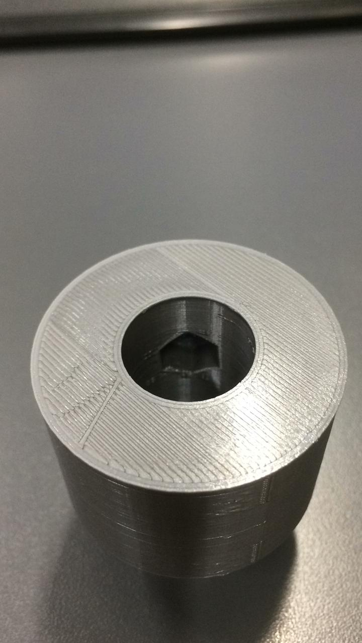

Después me puse a armar algo para sostener la XT-2, improvise un soporte en Aluminio de 4mm, pencrof me hizo por un amigo la cola de milano en impresora 3D con un diseño que encontré en Internet, mande a hacer unos soporte en 3D para el buscador (préstamo de pencrof), diseñe y mande a 3D un adaptador para una horrible pesa de 1K ya que las dos de 5K que me vinieron son mucho, después de varios días creo que quedo algo decente y funcional, eso espero, lo 3D se que no es lo ideal, pero por lo menos hasta que defina que va es una solución.

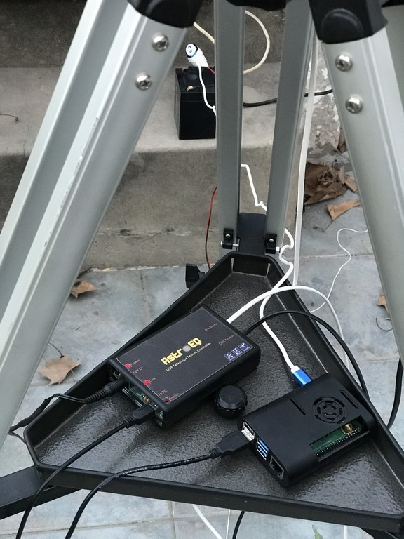

Como trabajo todo con Linux y encontré alguien que estaba contento con Astroberry vi la oportunidad y no perdí tiempo, tengo una Raspberry Pi 4B que uso con un DAC DIY para audio así que la traje y empecé con pruebas de Astroberry+INDI+EQMOD, lo puse en marcha pero no me cerraba esta combinación, me parecía lenta, así que buscando encontré hace un par de días el proyecto INDIGO, me resulto interesante, instale INDIGO Sky un server en RBPi no me permitía Stellarium pero me gusto la interfase, básica pero liviana, así que volví a mi RBPI con Astroberry y le instale INDIGO Server + INDIGO Control panel, después de renegar porque con una semana de uso quedo con poca carga la batería de gel de 12V 7.5A que uso para la AstroEQ y no me movía los motores, pensé que no se movían por error de configuración, pero no, bue…, ayer lo puse en marcha con Stellarium, hizo lo que buscaba, mas liviano todo que con la otra combinación, por ahora goto+seguimiento, veremos..., sigo en pruebas, todavía no definí que voy a usar, hace un par de días salí al patio a probar la puesta en estación, por suerte a las dos horas se nublo, sino creo que terminaba todo publicado en ML, jaa, retomare en estos días, tengo que leer mas, trato de no molestar a mi amigo pencrof, se esta arrepintiendo de meterme en esto, creo, ja.
La idea de RBPi es porque lo conecto por WiFI al router, la XT-2 también y con Cam Remote de Fuji, puedo manejar y disparar la cámara desde el iPad y manejar la montura en forma remota, espero que en poco tiempo hacerme de un telescopio decente, veremos….

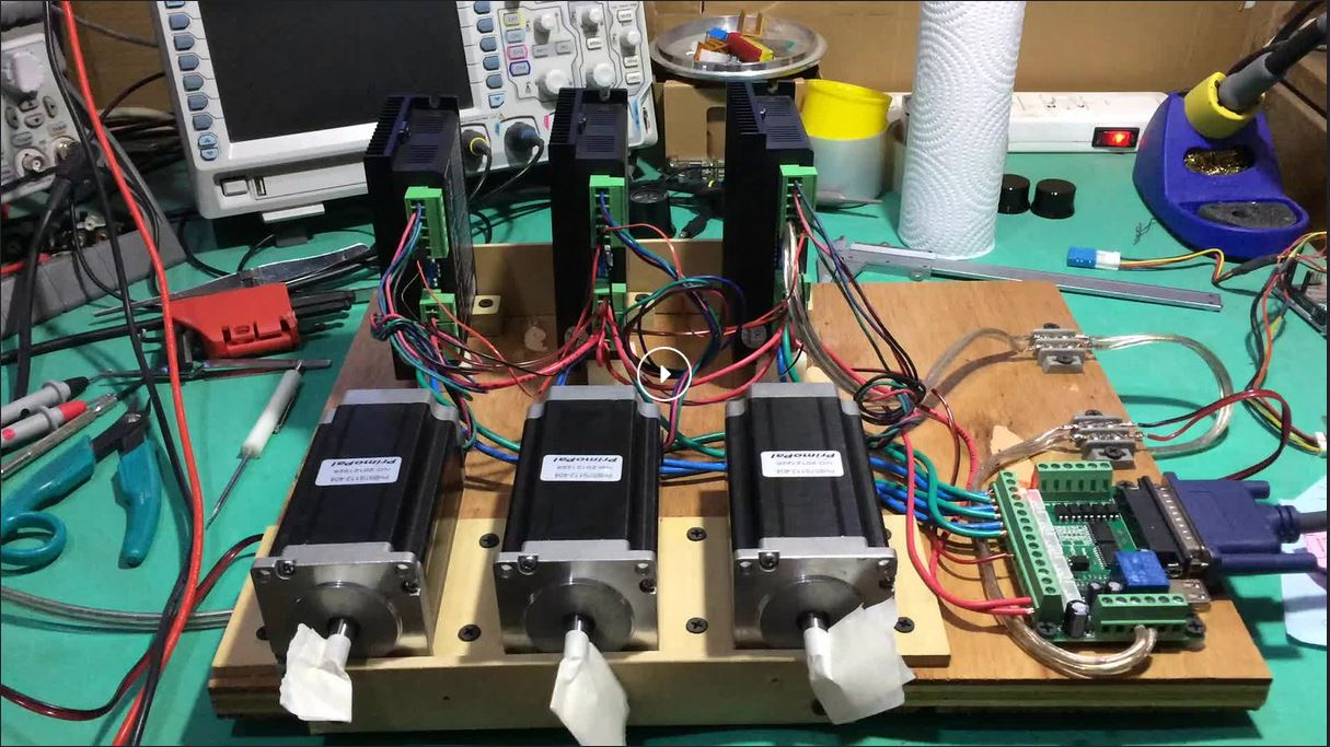

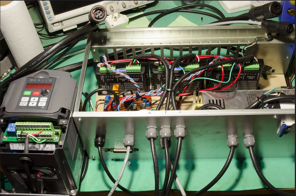

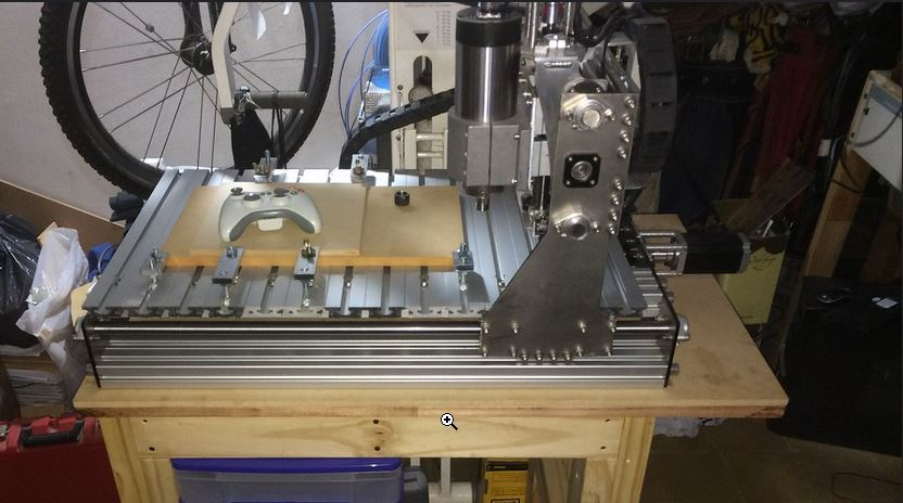

Jaa, si es lo primero que pense cuando vi los motorcitos que trae, pero realmente con poco peso como estan ahora hacen bien su trabajo.
En realidad antes de que saliera esta compra estaba retomando un proyecto que encaramos con pencrof el anio pasado, hacer nosotros un picgoto+ usando NEMA 23, el termino comprando uno
hecho y yo lo abandone, hasta habia vectorizado el impreso para hacerlo con un router CNC que termine el anio pasado, pero quedo asi. En el CNC tengo Nema 23 de alto torque/corriente, son demasiado para una montura, veria de retomar este tema si solo cambiandole los Drivers a la AstroEQ por unos de mas corriente (creo que trae unos Pololu chicos) mantengo la AstroEQ que me gusta como anda, veremos, no estudie el circuito, por ahora tengo otras cosas para entretenerme pero seguro viene el cambio
Te paso unas fotos de los drivers/nema 23 de mi CNC (estaban en prueba), solo uso Hobbista, como todo lo mio.

Está genial ese torno!!
Si, tal cual, los motores nema 23 son demasiado grandes para una eq5. Incluso en el lugar donde van puestos sobresaldrian y sin dudas la montura chocaría al llegar ahí. Además está el tema del consumo, ya que suele ser necesario usar estos equipos a batería, salvo que sea en un observatorio fijo.
Los dual axis van bien para hacer seguimiento, pero el problema es que son lentos. Como mucho pueden ir a 50x, y como la tierra tarda 12 hs en recorrer 180 grados, a 50x la montura tardaría 14 minutos y medio. Sin dudas no están diseñados para un sistema goto. Como para ponerse a hacer alineación a 3 estrellas!

Gracias por el dato, si, son grandes los Nema 23 tendria que ver los mas chicos de menos consumo, sino unos Nema 17, veremos.., por ahora en pruebas de software, desasnandome
