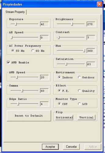

Una pregunta mas sobre astrofotografía con la webcam, al fin pude enfocar con el sistema de proyección ocular, aumenta tremendamente pero cero en definición, ahora pedí una lente plossl a USA veremos si mejora, Marcos ya me había comentado de la pobre calidad de oculares y barlow de este equipo. Bueno va la pregunta, cuando te referís a ganancia en los controles de la webcam es la exposición?
Aca pongo una foto de lo que tengo para controlar
controlesweb.jpg.ff21d57d98891f352064a0b
Exactamente César!! La ganancia sería la exposición. Por lo visto, la webcam es óptima ya que te deja manejar los parámetros. ¿Qé modelo de webcam es?.
Sobre la ganancia, para los planetas brillantes como Júpiter y Venus vas a tener que bajarla, para los planetas más débiles como Mercurio y Saturno vas a tener que subirla.
El "AWB Enable" desactivalo, eso es el balance de colores automático. En "Environment" poné "Outdoor".
En base a esta configuración, ajustá los parámetros como tinte (hue), gamma, etc. hasta obtener el color más realistico posible.
Abrazo!!
