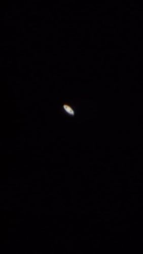

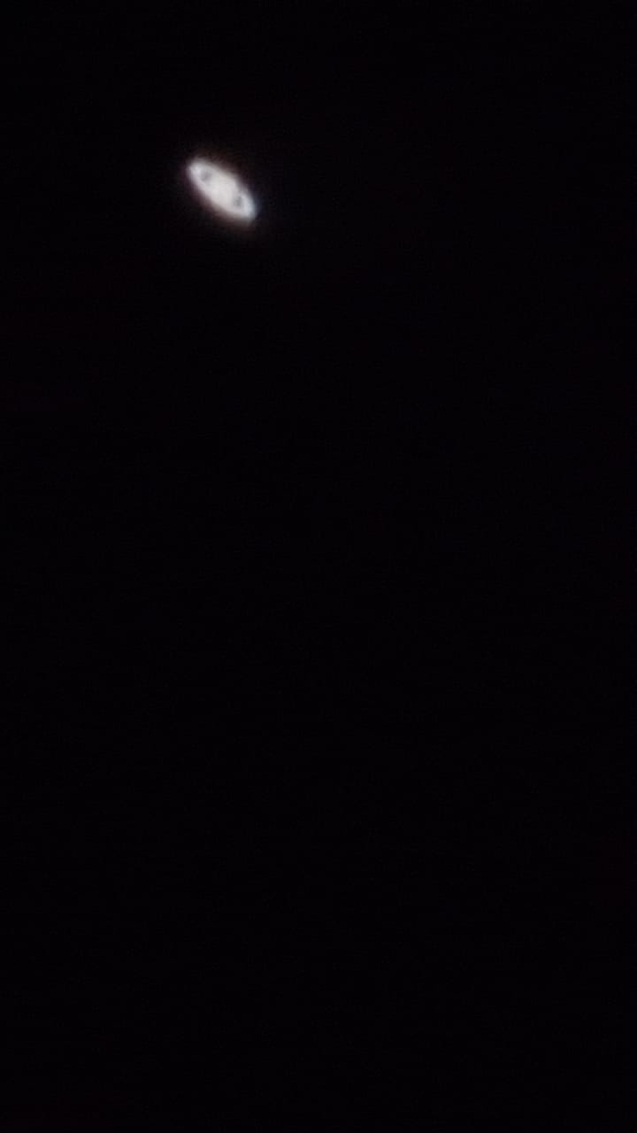

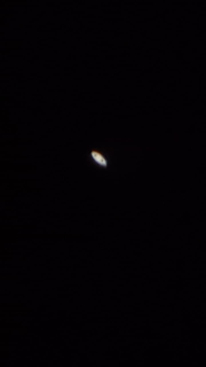

Publicado 10 de Mayo del 20205 a Autor Y estas son las más decentes de anoche. Seguramente deben ser una aberración para el ojo crítico pero es lo que hay....?
Publicado 11 de Mayo del 20205 a La técnica mas usada para planetaria es gravando un corto vídeo y luego procesarlo con los software correspondientes , en tu caso debes bajarle al celular el control iso o brillo ,viendo que es lo que mejor responde , igualmente los mejores resultados se dan con el metodo directo , que seria exponer el sensor de la camara directamente sin ocular ( el telescopio hace de lente) "osea deberias destripar al celular" , pero si seguis con el metodo de proyeccion ocular que es como armaste hasta ahora ,procura tener todo perfectamente alineado , para evitar aberraciones reflejos y deformaciones.

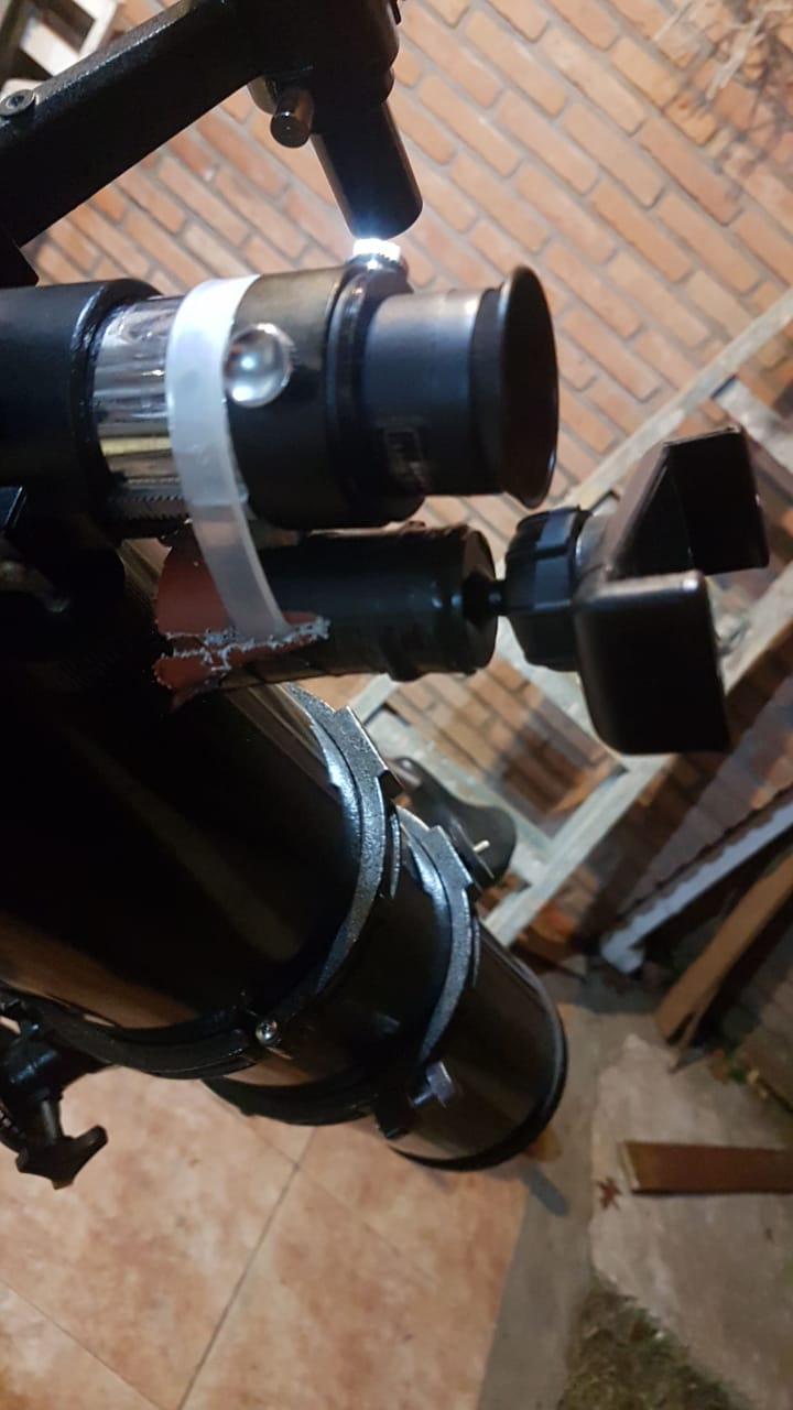

Publicado 30 de Mayo del 20205 a Autor Hola @Aonikenk Yo me fabrique uno y lo agarro con una abrazadera plástica. A mano alzada ni fotos pude sacar. Imagino que los vídeos así tampoco sirvan. Con la edición no te puedo ayudar porque no tengo ni idea?. Te muestro una foto. Una crotada pero cumple su función. Saludos
Publicado 31 de Mayo del 20205 a Gracias @Pablocarlac mientras sea seguro y sirva... no creo que merezca el adjetivo de crotada, vere de intentar emular algo, a ver que sale
