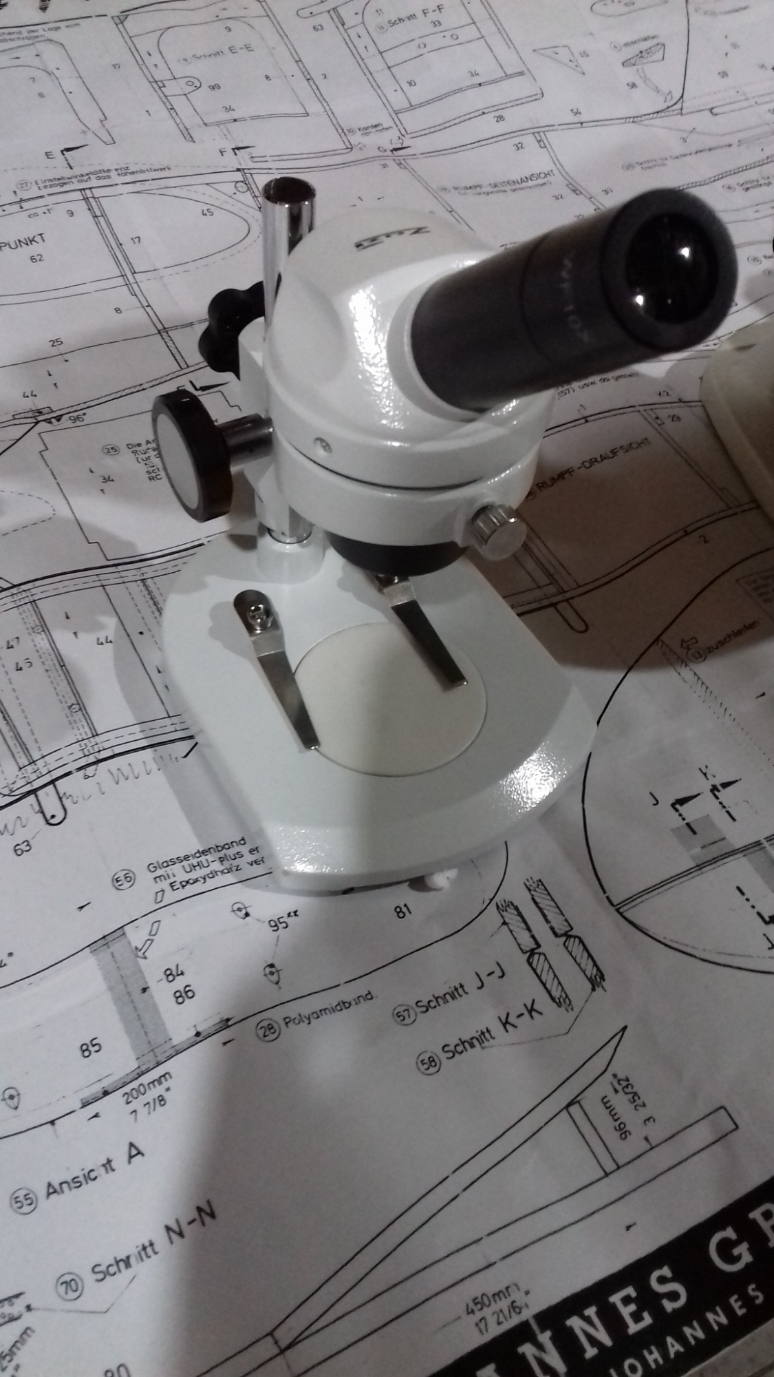

Publicado 18 de Abril del 20205 a Hola Dieguito, cuando estuve en la misma posición que vos busque información y encontré que un microscopio se utiliza más observar elementos líquidos, sustancias y cosas así,. Si tu hija es curiosa y quiere mirar bichos, hojas y cada cosa que le caiga en las manos yo me inclinaría por una "Lupa Estereoscópica", en formato es similar, tiene menos aumentos y una definición que te juro que estremece. El que yo compré es marca Arcano, pero si buscar en MercadoLibre , físicamente son parecidos, tal vez los fabrique el mismo y le ponga distintas marcas. A mi hijo se lo regale a los 8 y ahora con 13, sigue juntando bichos, le compré uno cuántos frasquitos de plástico y los va guardando en una caja. Trae 20 y 40 x pero es suficiente para sacar detalles invisibles a simple vista a cualquier cosa que mires por el. El ojo o el cuerpo de una mosca, los miles de pelos de las patas de una araña, hasta el azúcar te sorprende ver por ahí. Si te decidis, no te va a defraudar. Espero que te sirva la info. Saludos Pablo

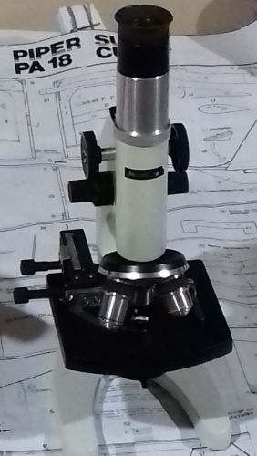

Publicado 21 de Abril del 20205 a Coincido plenamente con la lupa binocular. Tengo una lupa 20x monocular como la de la foto y con mi hijo de 5 años la usamos muy seguido para ver cada bicho que encontramos en la huerta. El compuesto lo usamos muchísimo menos en comparación y como bien te recomendaron con objetivo cómo máximo de 40X. Preparar las muestras con los cubreobjetos de vidrio tan fino no es para un niño y la operación del microscopio en sí es mas compleja. En un rato te subo fotos de los que tengo.

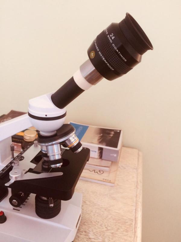

Publicado 21 de Abril del 20205 a Al compuesto le hice una adaptación para poder usar los oculares de telescopio. Es el día y la noche comparado con los que traen de fábrica. Además le puse condensador Abbe y platina móvil. Es una mezcla de 3 microscopios diferentes. También le podés adaptar una webcam y hacer fotografía.

Publicado 28 de Abril del 20205 a En 21/4/2020 a las 0:20, marcelo_cerdan dijo: Al compuesto le hice una adaptación para poder usar los oculares de telescopio. Es el día y la noche comparado con los que traen de fábrica. Además le puse condensador Abbe y platina móvil. Es una mezcla de 3 microscopios diferentes. También le podés adaptar una webcam y hacer fotografía. Hola Marcelo, para usar los oculares del microscopio le hiciste una pieza nueva de 1,25? Me interesaría usar mis oculares con el microscopio. Saludos!
Publicado 29 de Abril del 20205 a hace 3 horas, javier ar. dijo: Hola Marcelo, para usar los oculares del microscopio le hiciste una pieza nueva de 1,25? Me interesaría usar mis oculares con el microscopio. Saludos! Si, fijate en la foto que subí del compuesto, en el torno hice un tubo de 1.25" interior que se enrosca en el cuerpo del microscopio. Es una pieza que cualquier tornero te la hace sin drama. Cualquier cosa te subo más fotos con medidas pero habría que ver si la rosca es la misma ya que en los 3 compuestos que tuve la rosca es diferente.
Publicado 29 de Abril del 20205 a Gracias, cuando aclare un poco todo esto encargaré la pieza. Saludos!

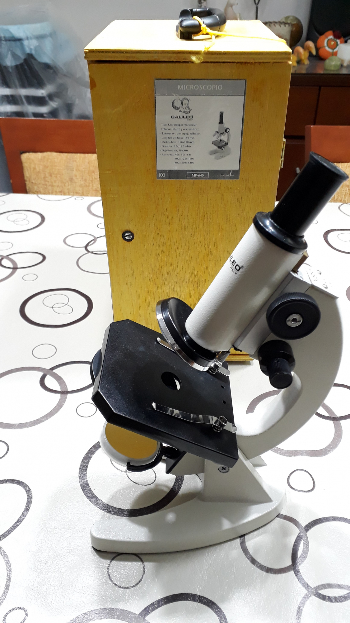

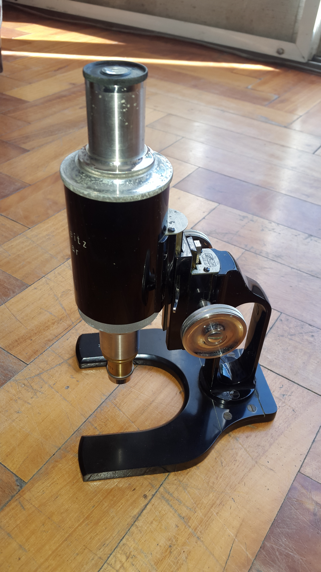

Publicado 9 de Mayo del 20205 a Hablando de lupas, les muestro la mía heredada de mi tío abuelo, es una Ernst Leitz Wetzlar y se ve muy bien!
Publicado 17 de Mayo del 20205 a Estimados, tengo un microscopio similar al de Marcelo y viendo esta adaptación me surgieron algunas dudas: - Cómo calcularon la longitud del adaptador? - Cómo saben los aumentos obtenidos siendo que los oculares del microscopio especifican los aumentos (en "x") y los oculares del telescopio especifican la distancia focal (en "mm")? Siendo que el aumento final se obtiene multiplicando los aumentos del objetivo por los del ocular. - Javier, vos también notaste diferencia utilizando el ES? Me dieron ganas de hacer la prueba, en principio, con el método casero de Javier y más adelante, mandaría a fabricar la pieza como la de Marcelo. Diego, yo lo compré cuando mis hijos tenían 7 años. Ahora tienen 12 años y lo seguimos usando. De lo único que me arrepiento es de haberlo comprado con platina fija y con espejo en lugar de luz (esto no fue un impedimento para haber visto de todo, bichos de todo tipo, pelos, hojas, glóbulos rojos y blancos y todo lo que se te ocurra....). Saludos. Gustavo.

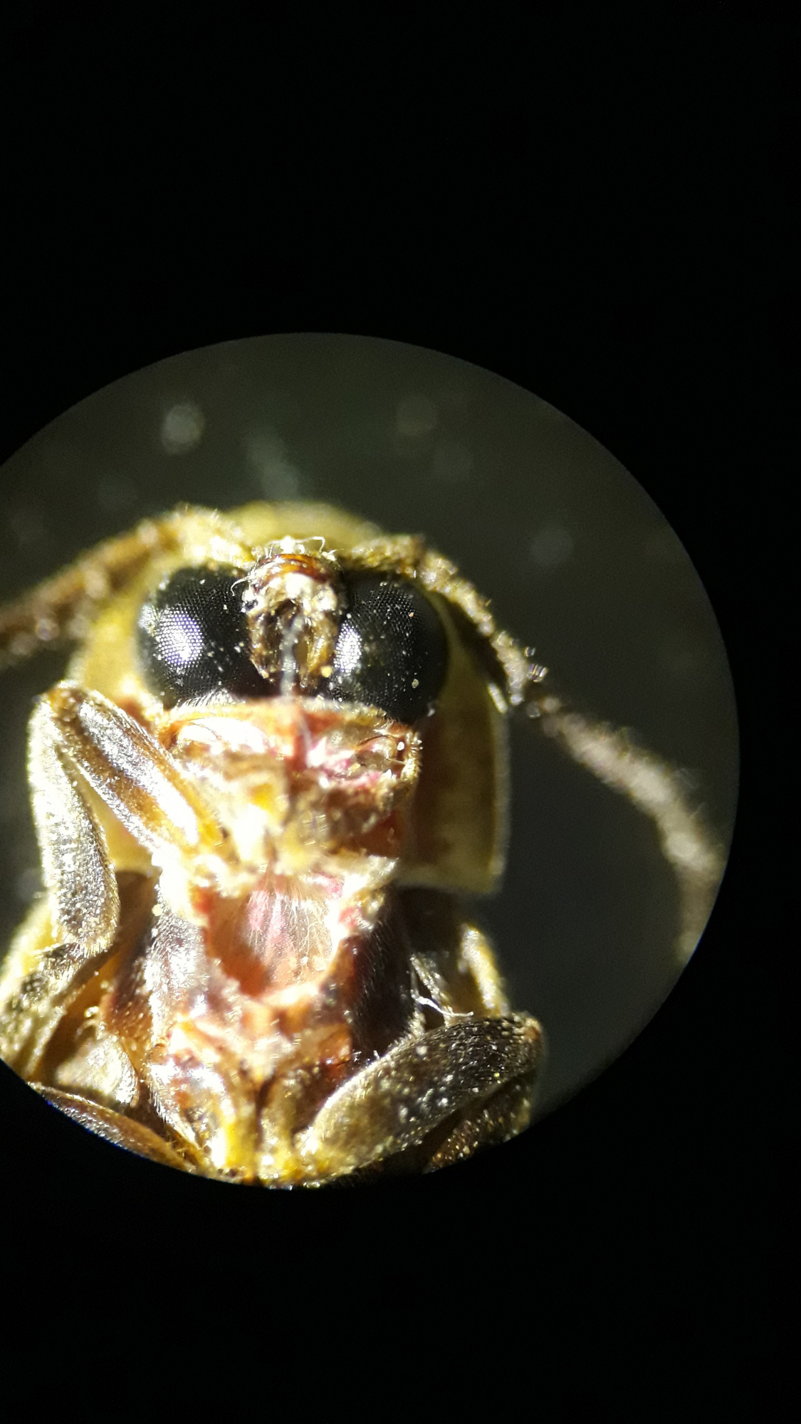

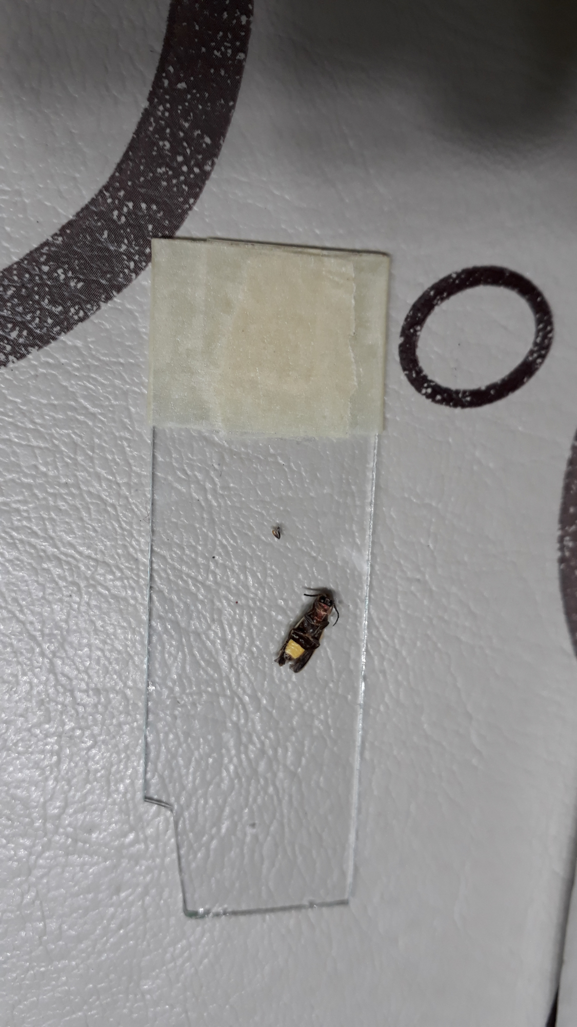

Publicado 17 de Mayo del 20205 a Diego, a continuación te paso dos fotos de una luciérnaga que encontramos muerta y fue a parar al microscopio. La idea es que tengas una referencia de como se ve con un microscopio a 40x (es el mínimo aumento que tiene mi microscopio). Espero haberte ayudado. PD: Perdón por la calidad de la foto (fue con el celu a mano alzada). Saludos.
Publicado 17 de Mayo del 20205 a La focal equivalente en oculares de telescopio se calcula como f=250/X , donde X es el aumento del ocular de microscopio. Por ejemplo el 10X equivale a un 25mm, el 15X sería un 16.6mm y un 20X un 12.5mm Si querés calcular a qué X sería equivalente un ocular de telescopio la cuenta es X=250/f El largo del tubo debe ser tal que la distancia entre el objetivo y el plano focal del ocular es 250mm. En mi caso el largo del tubo (sin contar la rosca) lo hice de 49mm.
Publicado 25 de Mayo del 20205 a En 16/5/2020 a las 22:25, GustavoB. dijo: Javier, vos también notaste diferencia utilizando el ES? Hola Gustavo, no había visto este mensaje. Sí, la verdad es que se nota la diferencia en el campo y en que hacia los bordes hay mayor campo corregido. Hay igual una cantidad de aberración importante producida por los objetivos, que obviamente no son planos en este nivel de microscopio. Igual, todo esto me resulta mucho menos crítico que en la observación astronómica y el equipo se disfruto mucho también con el ocular original que trae. Saludos!
