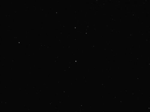

Va la de Wolf359. No revisé el foco y salió medio como el orto. Pero bueno, si esta noche está lindo capas que le tiro otra vez.

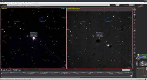

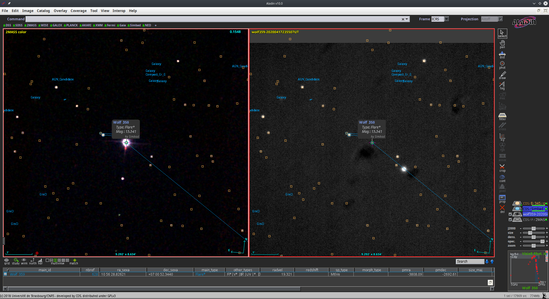

Igual que con Proxima, el movimiento propio de esta estrella es zarpado. No está en el Gaia Catalog pero si en Simbad. El movimiento propio es de  -3808.09 en AR y -2692.61 en Dec. La foto está macheada con la de el 2MASS (Two Micron All-Sky Survey). Además incluye el overlay de Gaia en naranja y Simbad en turquesa. Noten que Wolf359 está sobre la proyección del movimiento propio que hace Simbad.

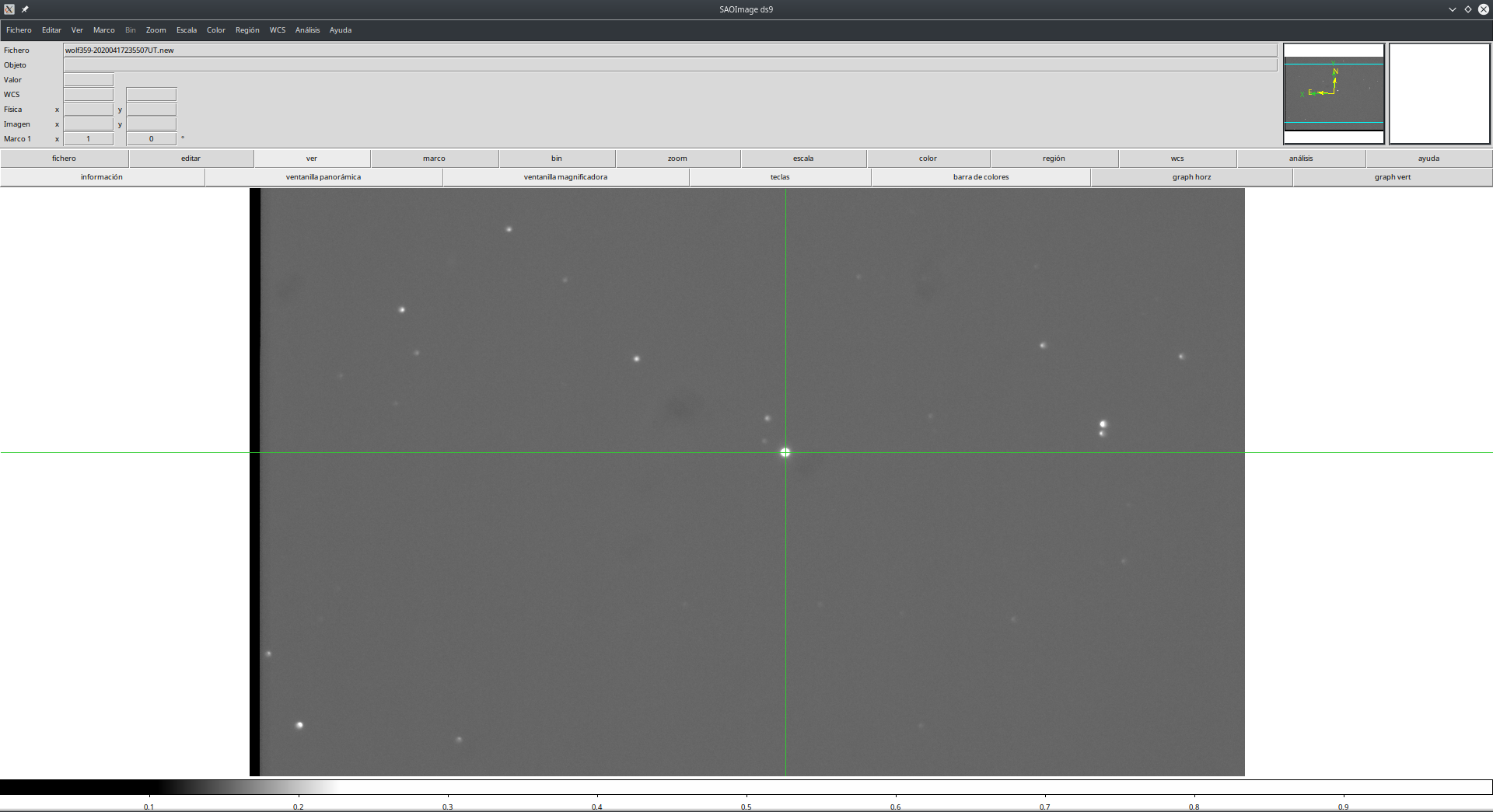

Hay unas galaxias raras que salieron en la foto que no se ven en ningún otro catálogo. Tengo que aprender a flatear ?

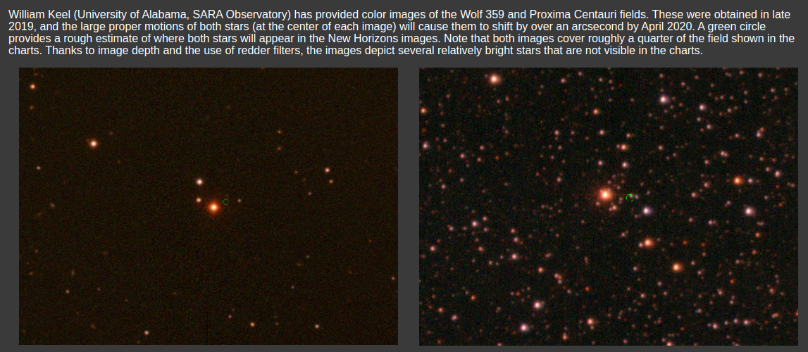

Las predicciones suponen que tanto Proxima como Wolf359 van a verse desplazadas poco más de un segundo de arco. A esta resolución debería ser posible entonces detectar el paralaje. Los centroides de las estrellas deberían estar desplazados entre 2 y 3 pixels hacía algún lado.
Segun http://pluto.jhuapl.edu/Learn/Get-Involved.php#Parallax-Program, hacia donde está el circulo verde en estas fotos.
Dudas o comentarios, bienvenidos y el que quiera los fits ya sabe.

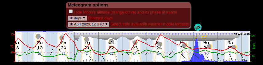

@NicoHammer, bien. Yo saque ahora por que en esta página a la que le confío mucho dice que la semana que viene va a ser para quedarse adentro acá en La Plata.
Así que probablemente estas sean  las fotos definitivas. A lo mejor se le puede sacar una foto la semana después como para ver si el movimiento propio de las estrellas o el producido por el movimiento de la Tierra en su órbita es detectable en el lapso de dos semanas. Total, para hacer cualquier otra cosa vamos a tener que espera hasta Junio.

Si tal cual, ví lo mismo, que va a haber algunas nubes, peor seeing y probables lluvias. Así que es, ahora, y después y comparamos eso.

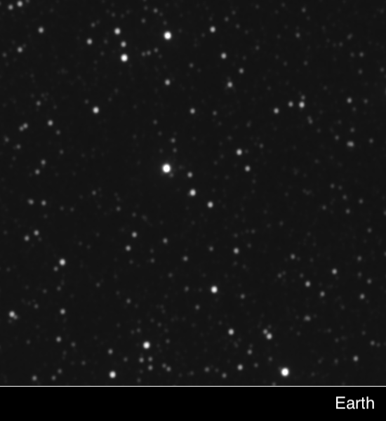

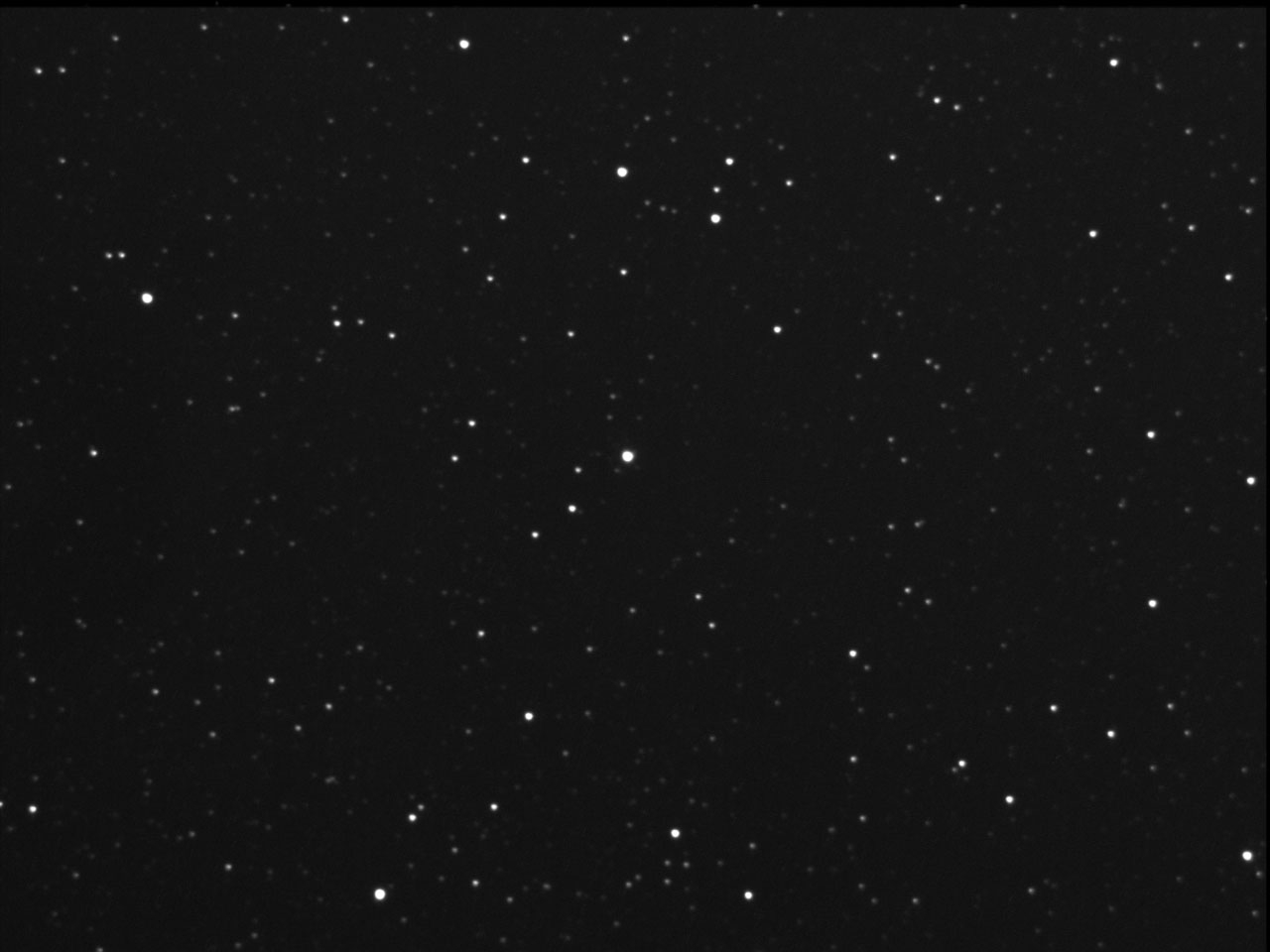

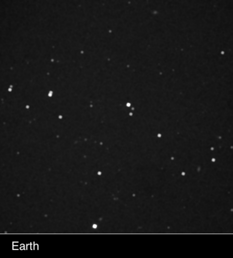

Paralaje-Nico.png.237065de4bba5aa442fa3ac6936688cd.png Paralaje-NH.png.4c5dbe7cf4dbfd74b6585b764fbb26f4.png
Comparto las primeras imágenes publicadas del New Horizons Parallax Program
1. Paralaje New-Horizons/Tierra de la estrella Wolf 359. La imagen de desde la Tierra ha sido tomada desde el Manner 0.6 Meter Remote/Robotic Telescope (telescopio de 0.6 m de diámetro) en la University of Louisville, Arizona EEUU
2. Paralaje New-Horizons/Tierra de Proxima Centauri. La imagen de desde la Tierra ha sido tomada desde Las Cumbres Observatory, Siding Spring, Australia (telescopio de 0.4 m)
