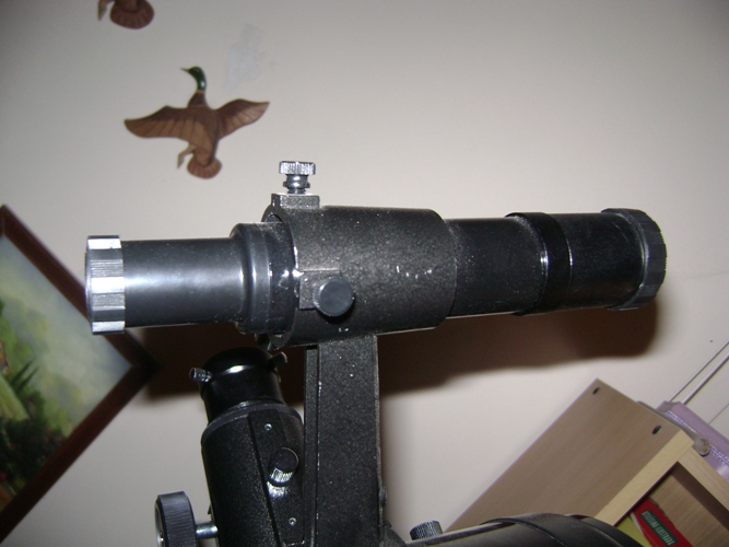

Publicado 18 de Abril del 200817 a Hola escribía porque no se como hacer para que el buscador quede alineado pero no flojo y que se mueva al mínimo toque les mando una foto por si a ojo de experto se ve algun detalle que me alla pasado por alto. Saludos y buenos cielos!!!!!!!!

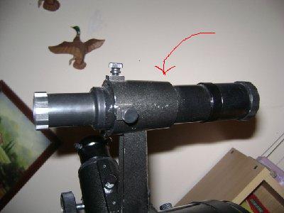

Publicado 18 de Abril del 200817 a Lo que a mí se me ocurrió en ese caso fue darle unas vueltas con cinta aisladora a la altura de la flecha roja. Así no queda juego en la parte de adelante y se puede alinear con el ajuste de los tornillos. Una más elegante que está un refractor Carton que tengo es ponerle, en vez de la cinta aisladora, un o-ring de goma. La solución drástica sería roscarle tres agujeros en la parte delantera de soporte y ponerle otros tres tornillos. Unos alen pavonados se pueden ajustar a mano y quedan bonitos. Como un cilindro con 6 puntos fijos queda con cero grado de libertad podés darle un cabezazo que no se va a mover. Saludos.
Publicado 18 de Abril del 200817 a Muy buenos datos, voy a ver que hago con el mio, me molesta tener que calibrarlo cada vez que le pego un narizaso .
Publicado 18 de Abril del 200817 a Hola eXe! Seguí los consejos de FLL ya que yo hice el mismo truco de la cinta aisladora en un buscador y funciona. Igualmente de por sí esos alineadores no son muy precisos pero se pueden mejorar. Un abrazo!
Publicado 18 de Abril del 200817 a en la base del buscador viene un o-ring de goma enganchado, fijate que tiene que estar en algun lado adentro de la caja.
Publicado 18 de Abril del 200817 a hola exe, efectivamente como te dice matitoma, viene un o-ring (es como una bandita elastica de goma), por la cual tenes que introducir el buscador. una vez hecho esto vas a ver que el buscador ya no "baila" y que el tornillo de sujecion con resorte lo sostiene perfectamente, y ahora solo te queda colimarlo con los otros 2 tornillos. Increible pero ese pequeño o-ring hace maravillas! saludos
Publicado 19 de Abril del 200817 a Autor Si por suerte tengo guardado el o-ring que me vino ¿donde tengo que ponerlo?
Publicado 19 de Abril del 200817 a Hola, fijate de poner el o-ring (o bandita de goma, elastica) sobre el buscador y deslizarla hasta una ranura/canaleta donde encaja justo. Al poner el buscador en el brazo que lo sostiene y alinearlo...vas a notar que está más firme. Igual contra narizasos, cabezazos,etc...no hay nada! Salu2 y cielos despejados Clarisa
Publicado 19 de Abril del 200817 a El o-ring debe ir aproximadamente donde FLL te señalo con una flecha roja en la foto. Buscá la canaleta que dice Clarisa donde debe encajar el o-ring. Un abrazo!

Publicado 22 de Abril del 200817 a Autor Muchas gracias por la ayuda el o ring ya está instalado y la verdad si que hace maravillas
