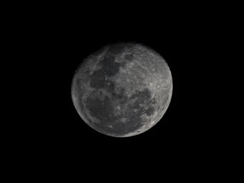

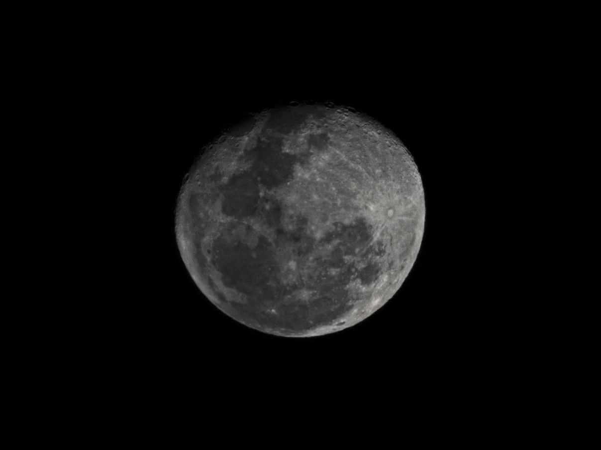

Hola a todos! pude estrenar el redcat con una foto lunar después de tantos días nublados y de lluvia, es 1 sola foto sin apilar y sin retocarla y sin grabacion de video ! sacada con la camara canon t3i
Está buena, pero me dá la impresión que esa imagen puede dar más nitidez con wavelets o al menos más sharpening.

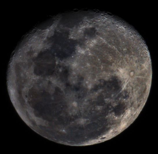

Si no la toque nada, estuve jugando con la misma imagen y pude lograr algo así.
Hola Kucho, yo la veo desenfocada, fijate de enfocar con el live view en el borde de la luna, cuanto mas recortado lo veas mas cerca del foco vas a estar.

Hola Kucho, ¿no viene el Redcat con una máscara de Bathinov incluída?
¿Será el mismo foco a una estrella que el de la Luna?

Yo también la veo algo desenfocada, y como te mencionó Danr es conveniente que siempre enfoques a una estrella brillante con la mascara de bahtinov y con eso tener en foco perfecto cualquier cosa que apuntes.
Hola si viene con mascara! pero no la use! gracias por los tips ! voy a probar ! y subo otra foto!
