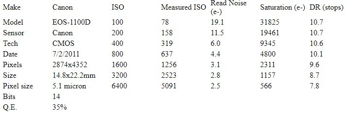

La canon 1100D tiene 6 electrones/pixel de ruido trabajando a iso400 por lo que se trata de un ruido alto por eso hago largas exposiciones para que la señal del objeto le gane a ese enorme ruido de lectura que tiene esta reflex. Igual tengo pendiente hacer los calculos con mi tren optico que incluye el filtro CLS para saber cual es la exposicion maxima que puedo hacer bajo mi cielo bortle 7, quizas con 10 o 12 minutos alcance bien

Hola Nico, en mi caso mi nikon tiene 3.6 e- de ruido de lectura practicamente isoless, casi la mitad de lo que tenes a Iso 400. Pero a Iso 800 tenes 4e-. Eso me lleva a pensar 2 cosas, 1 que podes hacer obturaciones del doble que hacia yo (5minx2: 10 min a iso 400, hay redujiste 5 min por toma), o 2, podes usar iso 800, me parece más adecuado, y tenes casi el ruido de lectura qye tengo yo en la D5100, y seguro podes hacer tomas de 6 o 7 min, bajas el tiempo a la mitad.
Mas alla de una perdida min en rango dinámico, la mayoria de fotos que vi con Canon, del modelo que sea las vi en Isos 800 o 1600.
Espero te sirva la info.
