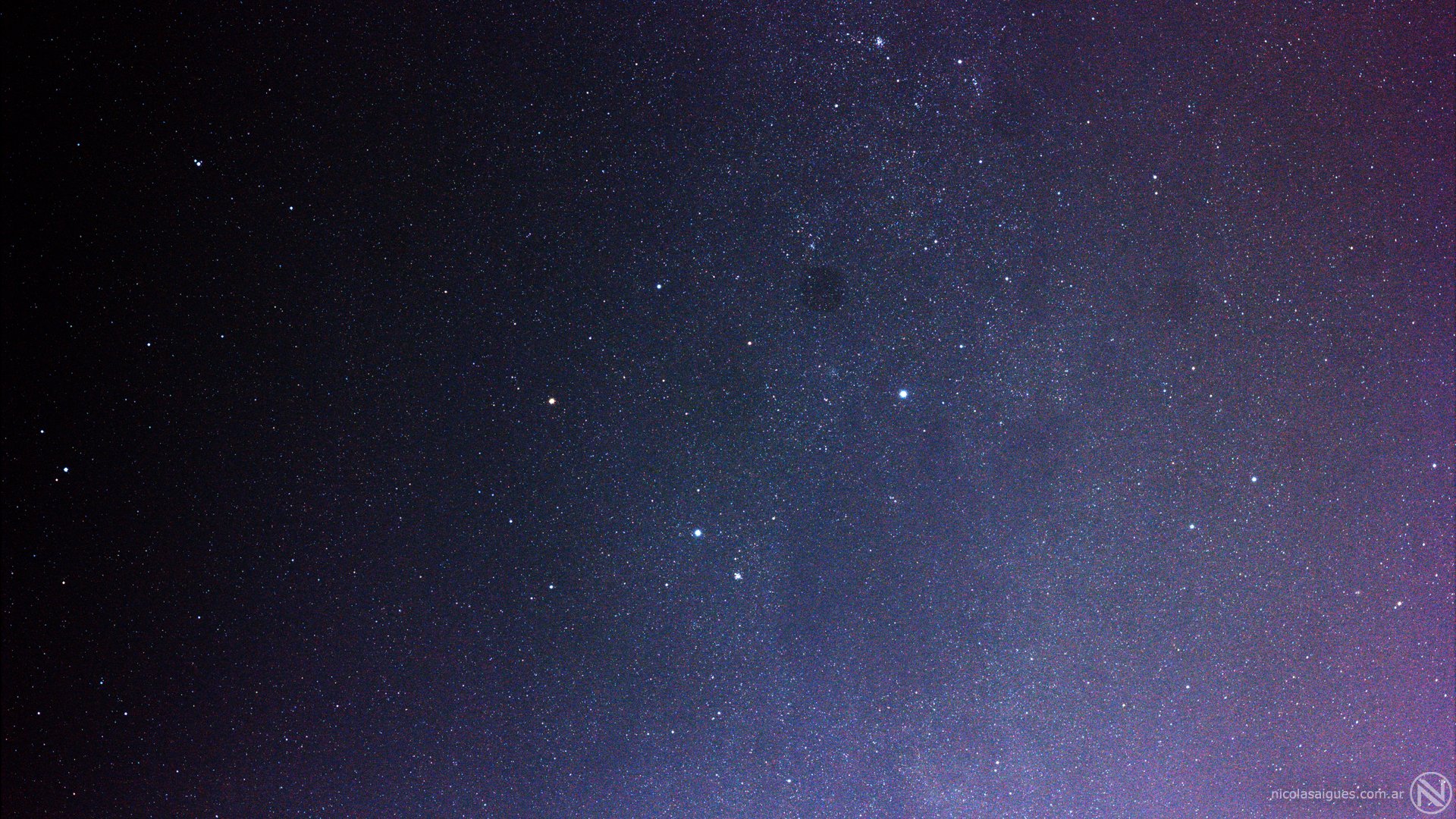

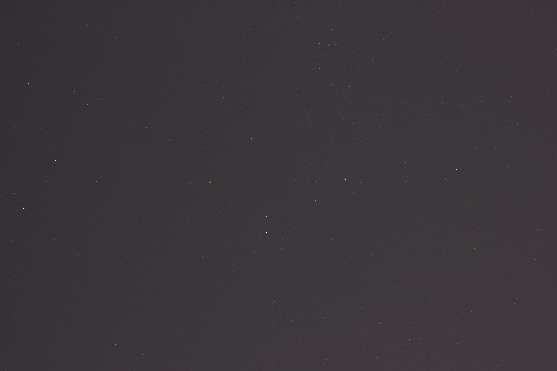

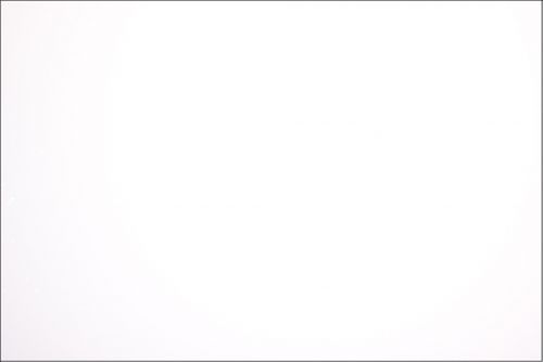

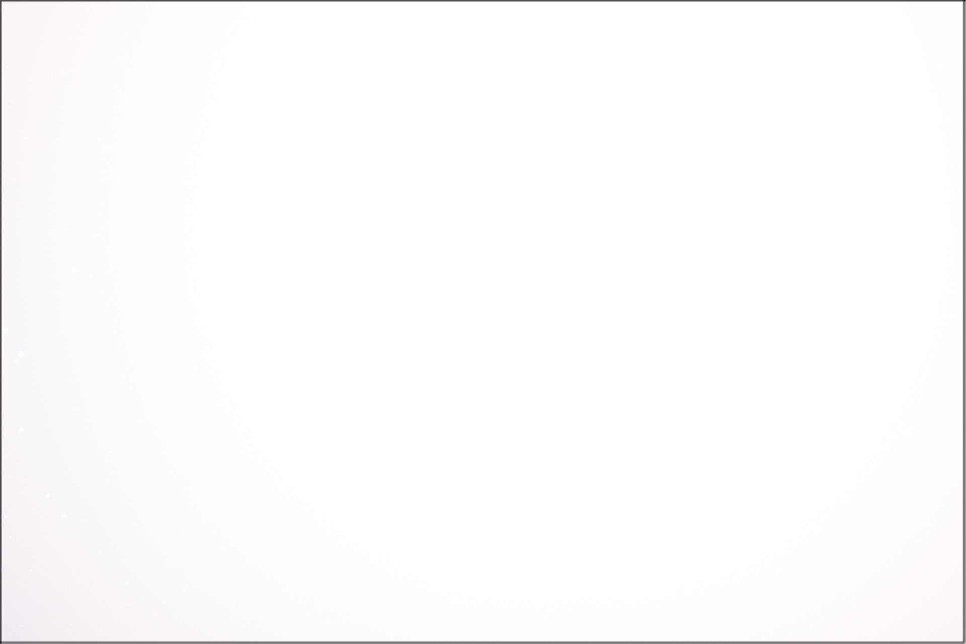

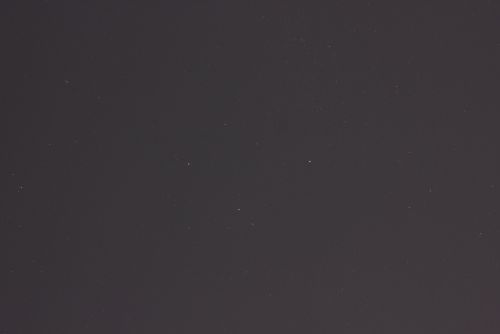

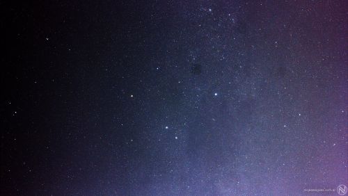

Publicado 14 de Mayo del 20196 a Buenos días gente. Después de arrancar con astrofotografía planetaria, me animé a lo que es espacio profundo. Empezando a aprender lo que es este universo de monturas motorizadas ? Para la foto no utilicé telescopio, puse la Canon T2i sobre la montura con un lente fijo de 50mm (que tiene una apertura de f1.8 que está bueno para hacer foco sin muchos dolores de cabeza) Mi problema, por ahora, viene en que no termino de enganchar bien los seteos en la DSLR. La foto de arriba está procesado con DeepSkyStacker + Photoshop 21 lights 6 darks Todo a ISO 400 F5,6 EXP 20seg Lo que no me terminó de convencer es que las fotos individuales me parecían muy oscuras (¿con falta de datos?) Leyendo un poco me crucé con el blog de AstroBackyard donde, en un tutorial, dice que saca las fotos Tiempo de exposición: 3 minutos Light: 35 Dark: 15 Flat: 15 Bias: 15 ISO: 800 Con lo cual pensé que le había pifiado en el ISO. Con la puesta en estación que hice, pude sacar fotos de hasta 90 segundos sin problemas, pero mi cámara puede sacar en continuado solo 30 segundos. Entonces, a la noche siguiente saqué la Canon con la montura, lo setee en ISO800, f1.8 y 30 segundos de exposición. Las fotos son completamente inutilizables (Les puse un marco para que se vea lo blancas que son) Tengo entendido que a mayor apertura es mejor, pero evidentemente le estoy errando en algo. Cualquier idea es bienvenida ??
Publicado 14 de Mayo del 20196 a Evidentemente tenés demasiada contaminación luminica para tomas tan largas en esos seteos. Probá a bajar las ISO, y/o subir el F... Y si no, tomas más breves de 2 o 1 minuto. (si agregás flats podés corregir las motas de polvo y algo del viñeteo de la primer foto) Saludos!
Publicado 14 de Mayo del 20196 a Buenas tardes. Dentro de mi ignorancia creo que es mucha apertura para ese iso y tiempo de exposición sumado a que la luna contamina mucho estos días (salvo que hayas sacado la foto antes del alba). Saludos
Publicado 14 de Mayo del 20196 a Autor 1 minute ago, Godiex said: Evidentemente tenés demasiada contaminación luminica para tomas tan largas en esos seteos. Probá a bajar las ISO, y/o subir el F... Y si no, tomas más breves de 2 o 1 minuto. (si agregás flats podés corregir las motas de polvo y algo del viñeteo de la primer foto) Saludos! Me olvidé de aclarar que las fotos son desde el conurbano. Muuucha contaminación lumínica lamentablemente. Lo de las flats lo tengo pendiente! hasta ahora fui por las darks y bias. Todavía no encontré un buen punto de ISO/Apertura Just now, Alejandro Moreschi said: Buenas tardes. Dentro de mi ignorancia creo que es mucha apertura para ese iso y tiempo de exposición sumado a que la luna contamina mucho estos días (salvo que hayas sacado la foto antes del alba). Saludos Estaba la Luna, pero algo baja en el horizonte. Igual está en creciente pero seguro que algo molestó. Gracias por los consejos a los dos!
Publicado 14 de Mayo del 20196 a No nunca saques en f1,8 el cielo , al menos que sea un paisaje nocturno con montañas y cosas asi en el desierto , cuando apunto a las estrellas no bajo de f7 , con un 300mm u 5,6 con el de 50mm , no solo te quema la imagen sino que perdes puntualidad en las estrellas. Anda probando, no todas las camaras y lentes son iguales , pero siendo desde la ciudad los 30 seg - iso 800 puede andar .
Publicado 14 de Mayo del 20196 a Autor 1 minute ago, Tunitas said: No nunca saques en f1,8 el cielo , al menos que sea un paisaje nocturno con montañas y cosas asi en el desierto , cuando apunto a las estrellas no bajo de f7 , con un 300mm u 5,6 con el de 50mm , no solo te quema la imagen sino que perdes puntualidad en las estrellas. Anda probando, no todas las camaras y lentes son iguales , pero siendo desde la ciudad los 30 seg - iso 800 puede andar . ¿Donde estabas ayer para decirme esto? ? Por lo que me decís, tiene sentido que la primera (la que me pareció "oscura") haya podido sacar algo medianamente potable para mostrar. Voy a probar, gracias!
