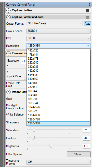

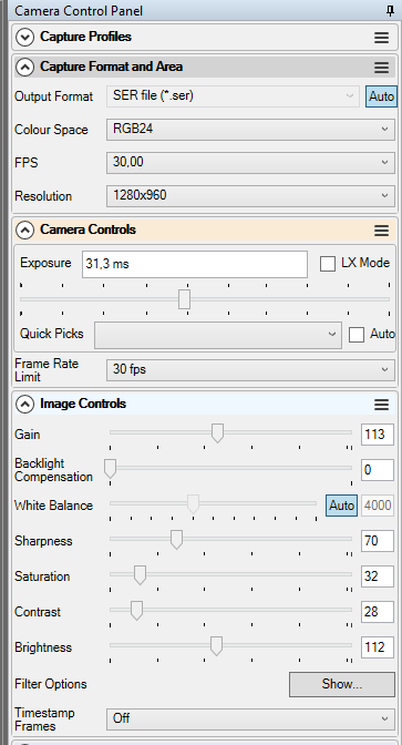

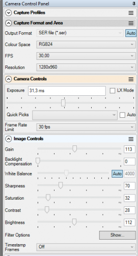

Publicado 24 de Abril del 20196 a Hola a todos, luego de otra noche de pruebas, o lo que el clima permitió, porque se nublaba de a ratos, les traigo una captura de júpiter muy superior, creo, a as últimas. Siguiendo consejos de @Hal9000, y leyendo algunos post viejos del foro, probé diferentes configuraciones en sharpcap, sobre todo con la "resolución" de la captura, después de probar 640x480, 800x600, 960x720 y 1280x960, fue con ésta última con la que conseguí mejor calidad de imagen y tamaño del planeta; así también aumente el tiempo de captura, después de leer que llegando a los 3 minutos era el límite para que se note la rotación, fije 2:20 min, logrando aprox 1800 frames, ya que tengo que ir pausando y re acomodando el dobson para volver a tener al planeta a vista. Acomodé en Pipp, y apile en Autostakkert3, hice pruebas con el 40%, %60 y 75% de los frames, paso la de 75% y la de 60%, wavelets en Registax6 y recorte en PS cc. A seguir practicando a la espera de la oposición en Junio. Saludos a todos, adjunto captura de los seteos en sharpcap, por si ayudan a alguien. Editado 24 de Abril del 20196 a por NicoHammer Nicolás Arias (arias.na.ed@gmail.com) Observatorio Cielos de Banfield - MPC X40 - WDS Cod: ANI
