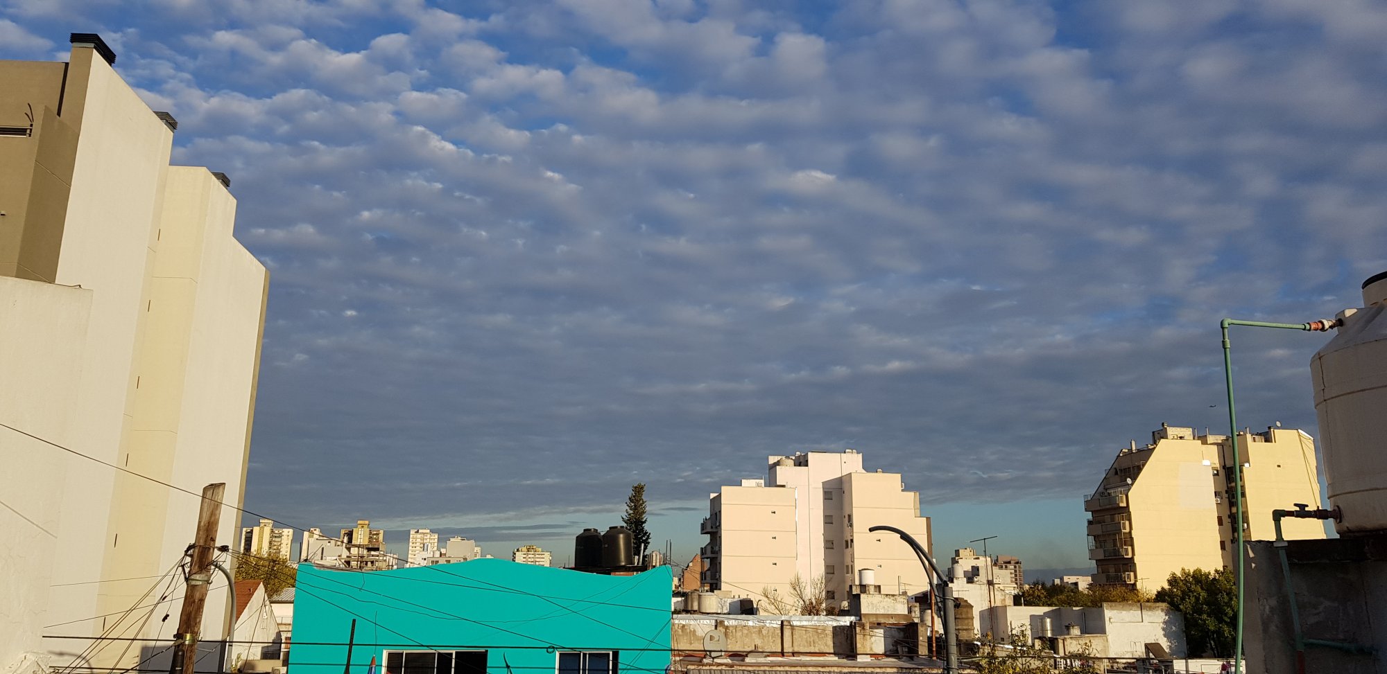

Publicado 23 de Abril del 20196 a Autor hace 10 horas, cappellettiariel dijo: Naaa la polucion no jode en el plate solving, ya que usa estrellas brillantes, lo han probado en capital, y yo en cordoba con cielo bortle 8/9 y con el sur casi tapado por árboles y me anda de 10. Abrazo Lo contento que me pondria si pudiera hacerlo con el Sharpcap ?. Tenes la version gratuita o compraste la full? Esta es la vista de mi Sur, para ser mas precisos a lo que me refiero de tenerlo parcialmente tapado

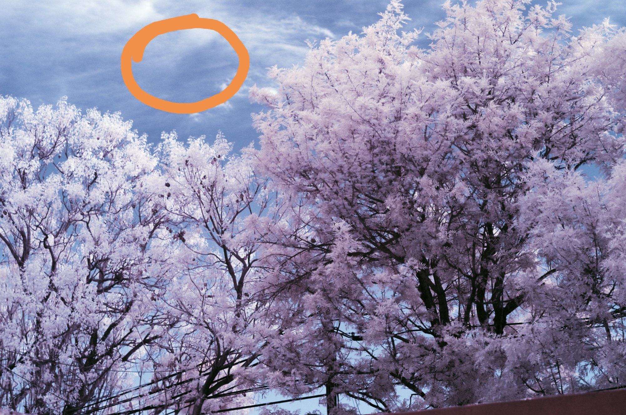

Publicado 23 de Abril del 20196 a Yo compre la version full por un año para ver si valia la pena. Despues del año comprare la de por vida. Yo para saber si el sur lo llevagaba a ver bien hice un star trail de todo el hemisferio sur del patio y encontre q el PSC estaba justo arriba de un arbol y asi y todo funciona. Adonde se ve en la foto. Podes chequear si vos ves algo similar,quizas lo puedas hacer al polar align con sharpcap.
Publicado 24 de Abril del 20196 a En 21/4/2019 a las 21:03, Fer3008 dijo: @cappellettiariel tengo esa zona parcialmente tapada. No es un muro que esta inmediatamente tapando Octantis, sino algunas edificaciones escalonadas que dependiendo de la hora, transitan apenas y en cierto horario (lejos del anochecer y mas tirando a entre la 1 y 3 de la madrugada, si queda visible (con mucha polucion al estar bajo). Solo para aclarar un punto, que puede ser obvio. Desestimen si les parece. Lo que hay que encontrar no es la constelación Octantis, que ciertamente "gira" durante la noche (y todas las noches del año) alrededor del PSC y podría estar tapada según si bajó mucho. Lo que hay que buscar ese el asterismo de 4 estrellas, el cual contiene a Polaris Australis (sigma Oct), que se encuentra a más o menos 1 grado del PSC. Este asterismo también gira, pero que se oculte por estar abajo es mucha mala suerte En 21/4/2019 a las 21:03, Fer3008 dijo: Pensar de entrada en estar 30 minutos o mas haciendo deriva no es todo lo atractivo que uno pretende, pero estoy seguro que garpa por el lado de la precision. Asi que estoy dispuesto a adentrarme en este metodo. 30 minutos antes de que el cielo se oscurezca no es nada. Diría que a esta altura ni te preocupes si son 5 minutos, 30 minutos, o guardas todo después de poner perfecto en estación y el cielo se pobló de nubes, o el vecino tuvo la suerte de hacerse un asado y llenó de humo el lugar. Si hay algo que caracteriza la astrofotografía, es "quemar" noches (sino horas, aunque sea tratando de adivinar por qué el guiado hace cualquiera). Por experiencia, te diría que estés preparado para eso y mucho más. hace 23 horas, Fer3008 dijo: @cappellettiariel, @Godiex Buenas noches, muchachos. Estuve viendo unos videos del PHD2, la opcion Polar Drift Alignment sinceramente no pareceria ser ninguna ciencia. Me tiene algo ansioso el hecho de que recien voy a poder probar a partir del jueves ya que ahora mismo estoy laburando (y las proximas 2 noches). Me voy a tirar por este soft y por esa opcion. Si bien tengo un refra de 480 de focal me gusta ser meticuloso y teniendo en cuenta que a futuro quiero agregar un Quattro de 8'', me va a venir bien acostumbrarme a hacer las cosas lo mas preciso posible. De poder elegir, elegiria hacerlo en Sharpcap, ya que me parecio mucho mas facil y rapido. De tener en algun momento Octans a la vista, tambien me entro la duda de si el cielo de Capital y su horrenda clasificacion Bortle 8-9 sera motivo de problema con el Plate Solving (en la pagina del Sharpcap dice como requisito que tiene que detectar 15 estrellas ?♂️) Me quedan unas noches de leer y ver videos. Agradecidisimo por los consejos y la buena predisposicion. Andamos manejando mucha ansiedad de hacer unas buenas tomas. Abrazo enorme Con todo el setup adquirido, lo único que resta es gastarlo en las noches, tanto de capital (mejor para afinar la práctica y conocer el equipo), como en el campo (ya habiendo pulido todos los imprevistos esperables desde casa). Saludos Javier Iaquinta
