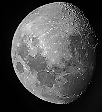

Publicado 16 de Abril del 20196 a Hola, desde hace muchos (muchos!!!) años que no hago fotografía astronómica a través de una OTA, lo último fue el Cometa Kouteck allá por 1976 con un refractor de 180 mm acá en Rosario y película como era siempre en esa epoca B&W de 3200ASA. Ahora vengo leyendo hace rato todas las técnicas disponibles y familiarizándome con los programas y el apilado de imágenes. Subo una Luna a foco directo con un SW 12" f5 , Nikon D700 y montura a mano (no termine mi ecuatorial todavía) , hice varias series de 20 fotos, las pase por Pipp y AS! pero al final me quede con esta toma única pasada por PS, obviamente voy a tener que practicar muchísimo antes de obtener algún resultado decente. Le falto foco , pero de ansioso que soy la subo. Saludos y buenos cielos (cosa que por acá se extraña)
Publicado 16 de Abril del 20196 a Pareciera que pipp es más práctico para cuando grabas videos que para sumar fotos. De todas formas busca la opción de seleccionar áreas de interés y descartar aquellas que se salen. Aparece un rectángulo azul en la imagen preliminar. Yo esta la tomé con celular y es el resultado de un vídeo de 4 segundos, primero pipp y luego registax . Es delicado montar la réflex en el telescopio aún cuando sea robusto. Saludos y seguro que muy pronto veremos grandes tomas con el equipo que tienes !

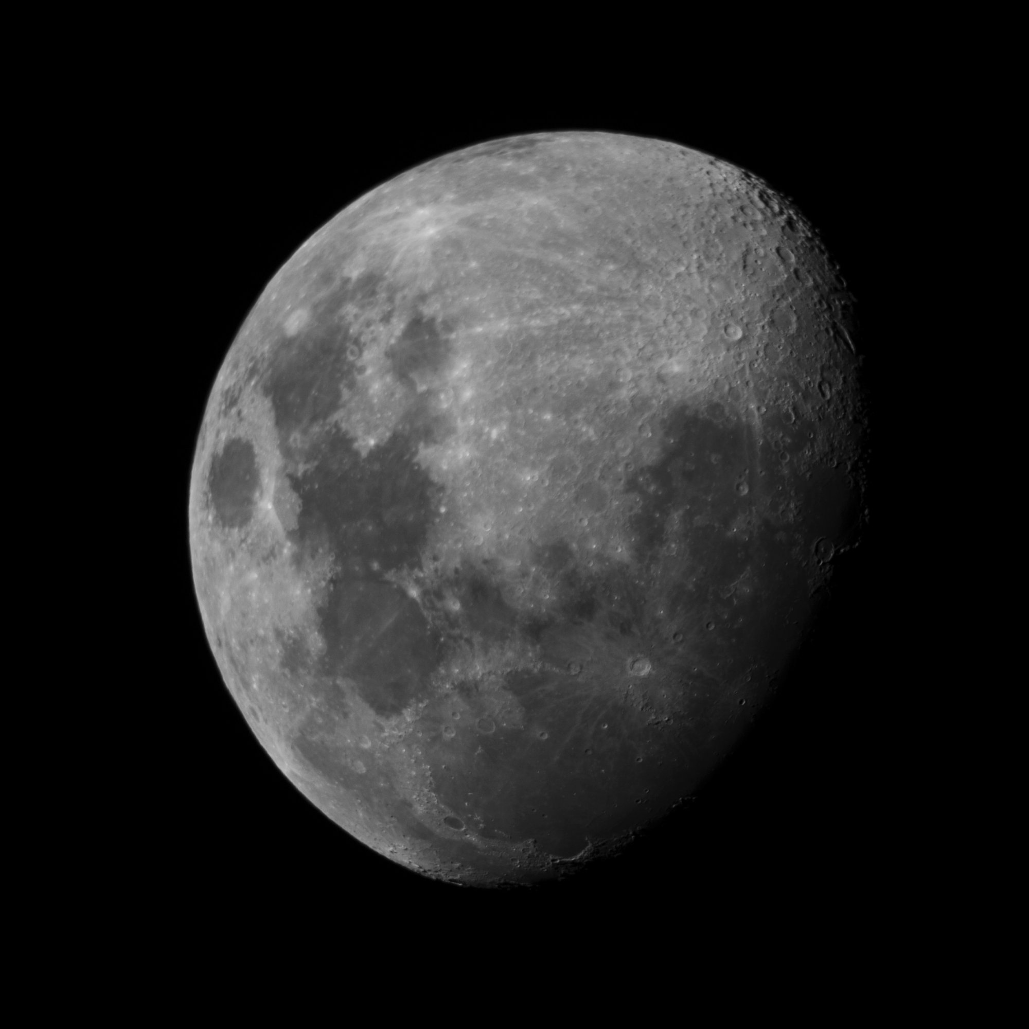

Publicado 16 de Abril del 20196 a Pencrof, metele wavelets a esa toma, yo creo que va a ganar mucho! Fernando
Publicado 17 de Abril del 20196 a Autor En 16/4/2019 a las 12:02, fsr dijo: Pencrof, metele wavelets a esa toma, yo creo que va a ganar mucho! Hola Acá esta con wavelets, si me dejan las nubes esta noche voy a probar con las indicaciones de Ariel Saludos

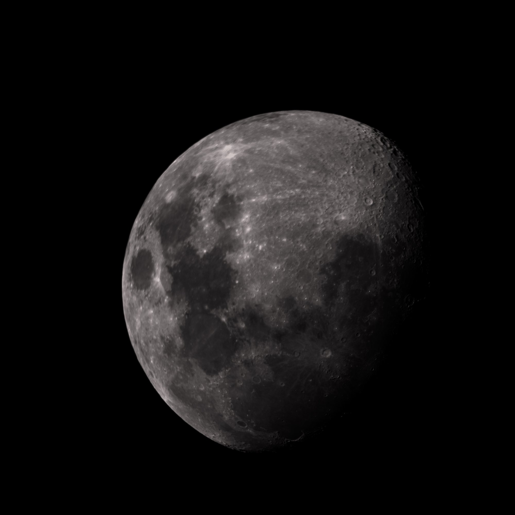

Publicado 17 de Abril del 20196 a Hola pencrof, Con las tomas que sacaste en RAW probate si tenés ganas éste método. Sólo tenés que usar el PS. Saludos, Daniel
Publicado 21 de Abril del 20196 a Autor En 17/4/2019 a las 16:58, danr19 dijo: Hola pencrof, Con las tomas que sacaste en RAW probate si tenés ganas éste método. Sólo tenés que usar el PS. Saludos, Daniel Hola, gracias por el dato La serie que tome no tiene buen foco , apenas tenga un poco de cielo decente hago otra serie y les comento , voy a aplicar los distintos métodos para comparar resultados Muchas gracias Buenos cielos
