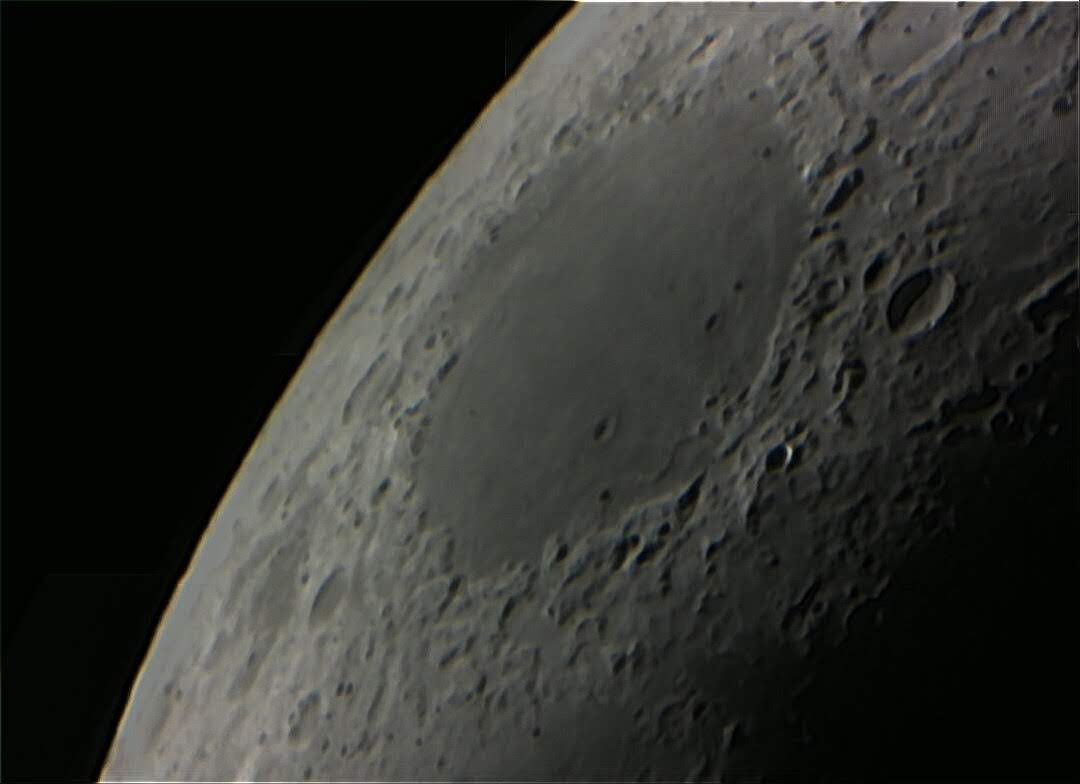

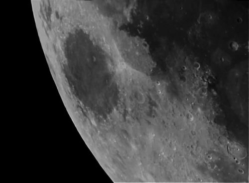

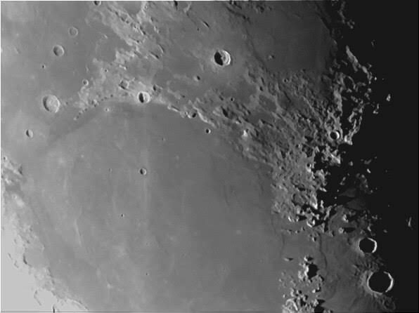

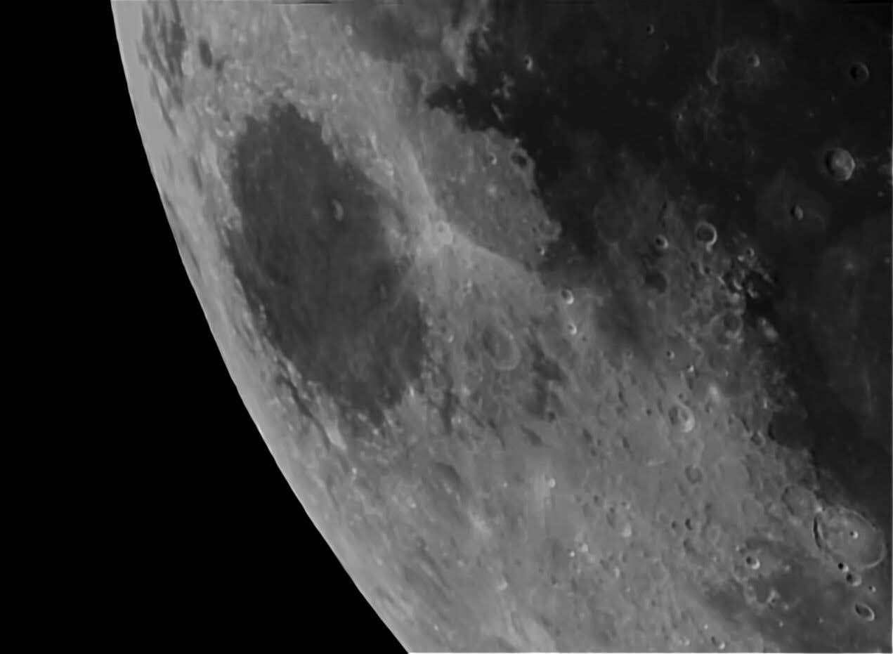

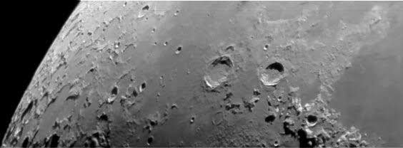

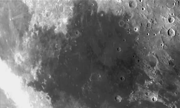

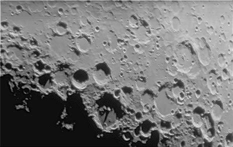

 Hola. Queria compartir unas fotos que pude sacarle a la luna esta semana. Al principio me costo mucho obtener un video que no se moviera en los bordes al alinear con Pipp. Filmaba videos de 8 segundos, corregia la posicion con los movimientos finos y filmaba otro. Despues fui acortando el tiempo del video. Al hacer videos de 2 segundos y alinear con pipp, los videos tenian partes movidas mas chicas en los bordes. Esas son las fotos que se ven en formato mas grande, las que salieron movidas las tuve que recortar al final del proceso. Sigo aprendiendo sobre esta tecnica. Cualquier sugerencia me sirve. Entiendo que un motor para la AR me facilitaria mucho las cosas. Pero primero queria ver que resltados puedo conseguir a mano.
Las fotos estan hechas con telescopio Mak 102mm. Webcam Logitech C270 a foco primario.
Procesado: Captura de video en Sharpcap, pipp para alinear, Autostakert para apilar, Registax para detalles.
Saludos!!
Cráter Walther 140km diámetro. Tiene un pico montañoso que en ese momento proyectaba una sombra dentro del crater.
Mare tranquillitatis
Cráter Aristoteles más grande y mitchel le sigue
Mare Serenitatis
Mare crisium

Hola @HIPARCO01 la cámara esta adaptada para astrofotografia. Se le saco el lente objetivo y se le acoplo un tubito de plastico del mismo diámetro que el barril de un ocular. De esta manera entra justo en el porta ocular del telescopio. Después apuntas a algo muy luminoso como la luna y haces foco con el teles. Con el programa de filmación te combiene subir el gain para que capte la imagen después lo bajas. La posición de la camarita tiren q ser lo más recta posible en el portaocular. La podes girar para que la imagen del video gire. Espero haberte ayudado

La tercera esta perrrfecta! Para eliminar el halo que tenes en la anteultima, y en general las fotos de la luna, procesala en blanco y negro, total color no vas a levantar con la luna.

Muchas gracias @ricardo!!! y gracias por el concejo!!! Ayer fui a duoptic y compre el motor de seguimiento de eje de A.R. Estoy ansioso que se despeje para poder filmar videos mas largos de la luna y conseguir mejor calidad de fotos. Mas que nada que la foto tenga un tamaño mas grande, sin tener que recortarla porque salio movido el apilado.
