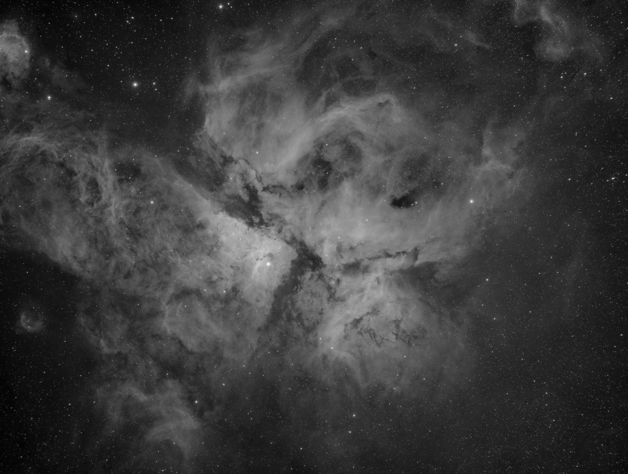

Gracias a todos! si si, ya dije que es mala! solo un experimiento mientras esperaba, miren como va quedano uno de los canales de Eta Carinae con 2.5horas en tomas de 3 min, mirenla al 100%:

Levanta info que da miedo jaja
che , x q. Tenes que recortar tanto en campo ?
No tenes aplanador ?
Saludos , está quedando muy buena

Si tengo aplanador, pero deje de nuevo la distancia... y ademas, era todo negro en los bordes...
