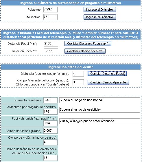

Hola bisutti, aca tenés los datos de tu telescopio (tengo entendido que era un 76/700)... Como usas un barlow 3X en tu 76/700 eso te daria aproximadamente 2100mm de focal, y si le agregamos que usas el ocular de 4mm te daria 525 aumentos... Nos excedimos claramente de sus limites. El barlow de 3X es para usarlo hasta con el ocular de 12,5mm de tu equipo...

astrocalc.jpg.9aadadabbec77c30a761d4a591
