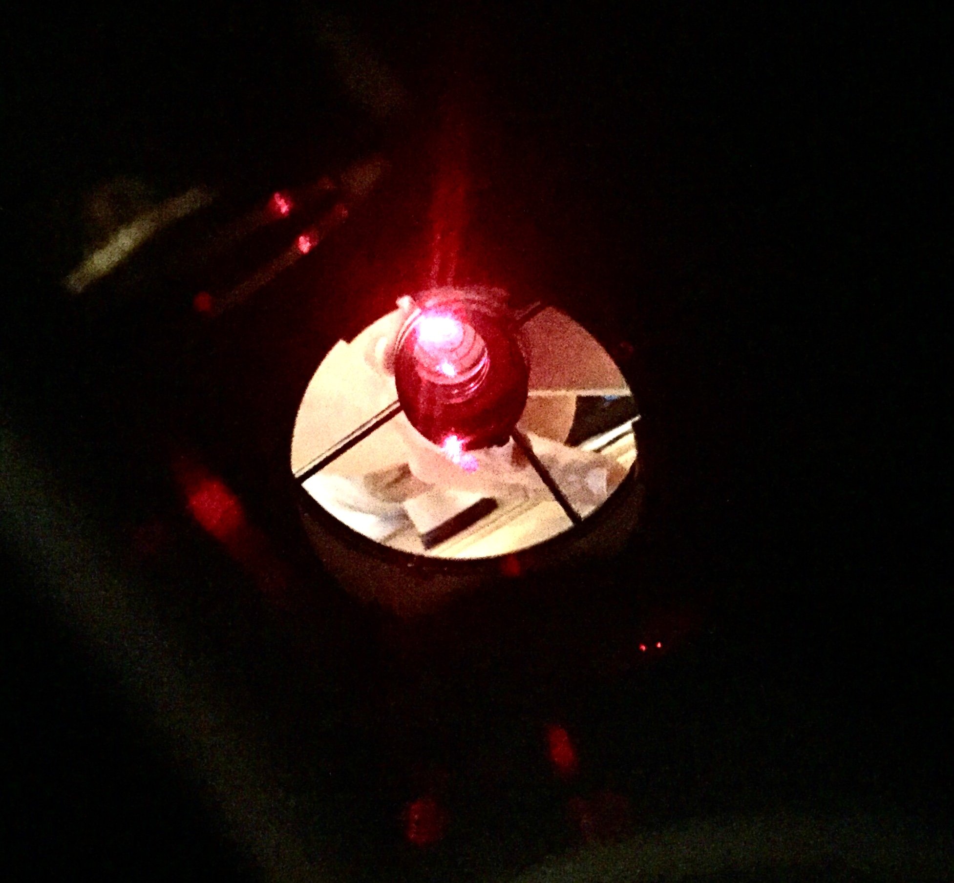

4) le pongo el láser (adjunto imagen) y me queda justo por arriba del centro marcado del espejo primario como medio centímetro. Entonces vuelvo a reajustar hasta dejarlo en el centro
5) acomodó el primario que también estaba más alto en la Diana.

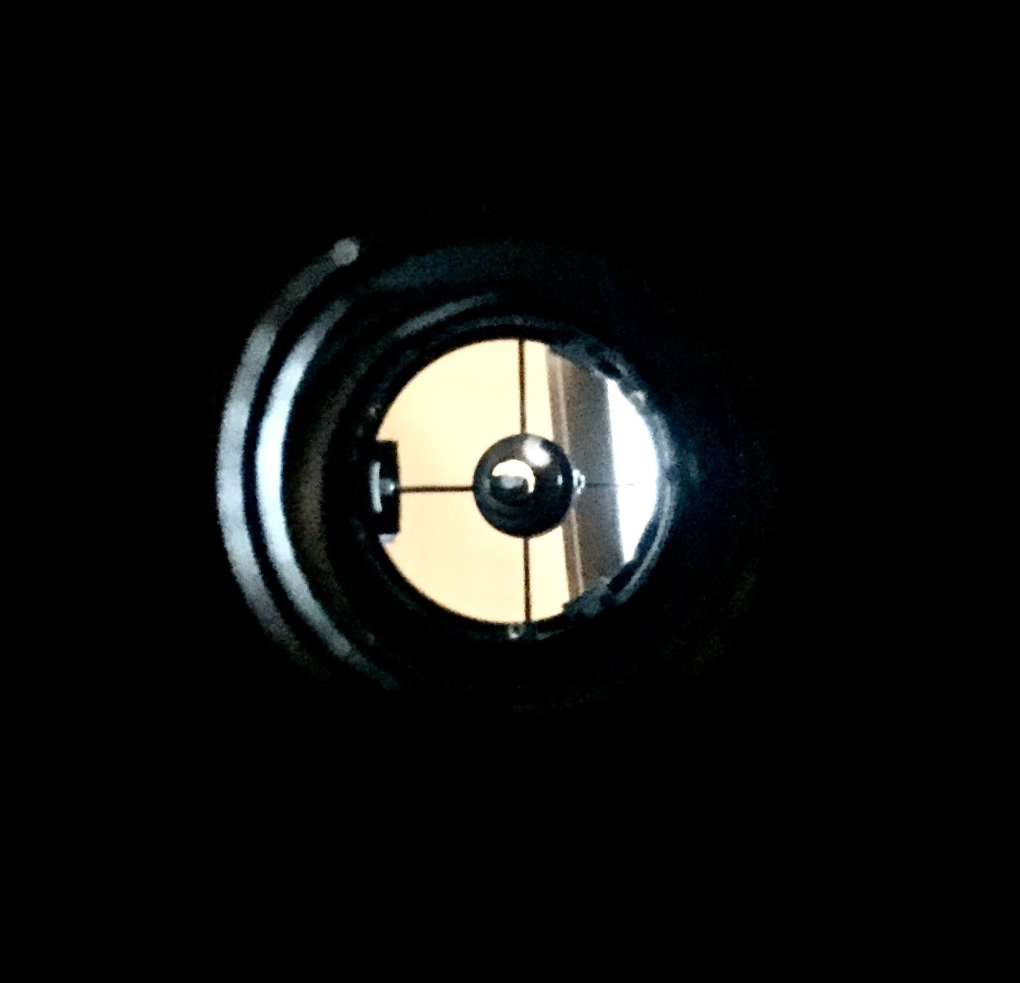

6) pongo el cheshire para chequear y veo que esta apenas corrido( como dije antes no sé cuán confiable es porque tiene un pequeño movimiento).
(Adjunto imagen con cheshire)

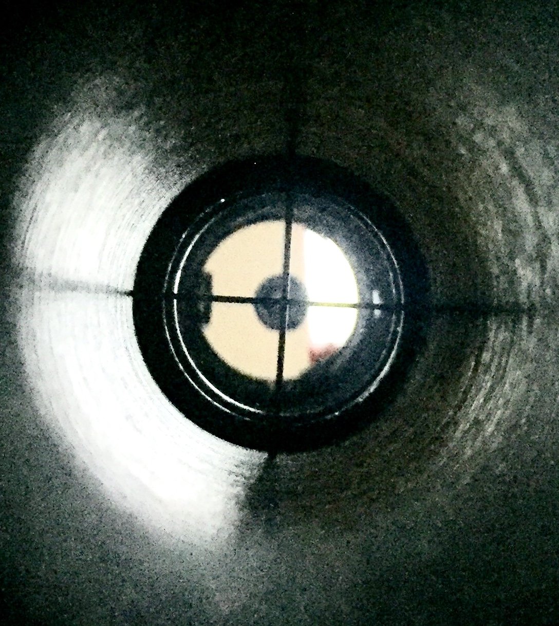

y por por último le dejo la imagen que se ve desde el enfoque SIN el cheshire, veo mi ojo justo en el centro del primario, en la marca que hice, pero la imagen final no es tan concéntrica.
hoy está feo, no podré probarlo! Pero usted que tiene experiencia ... como lo ven???
