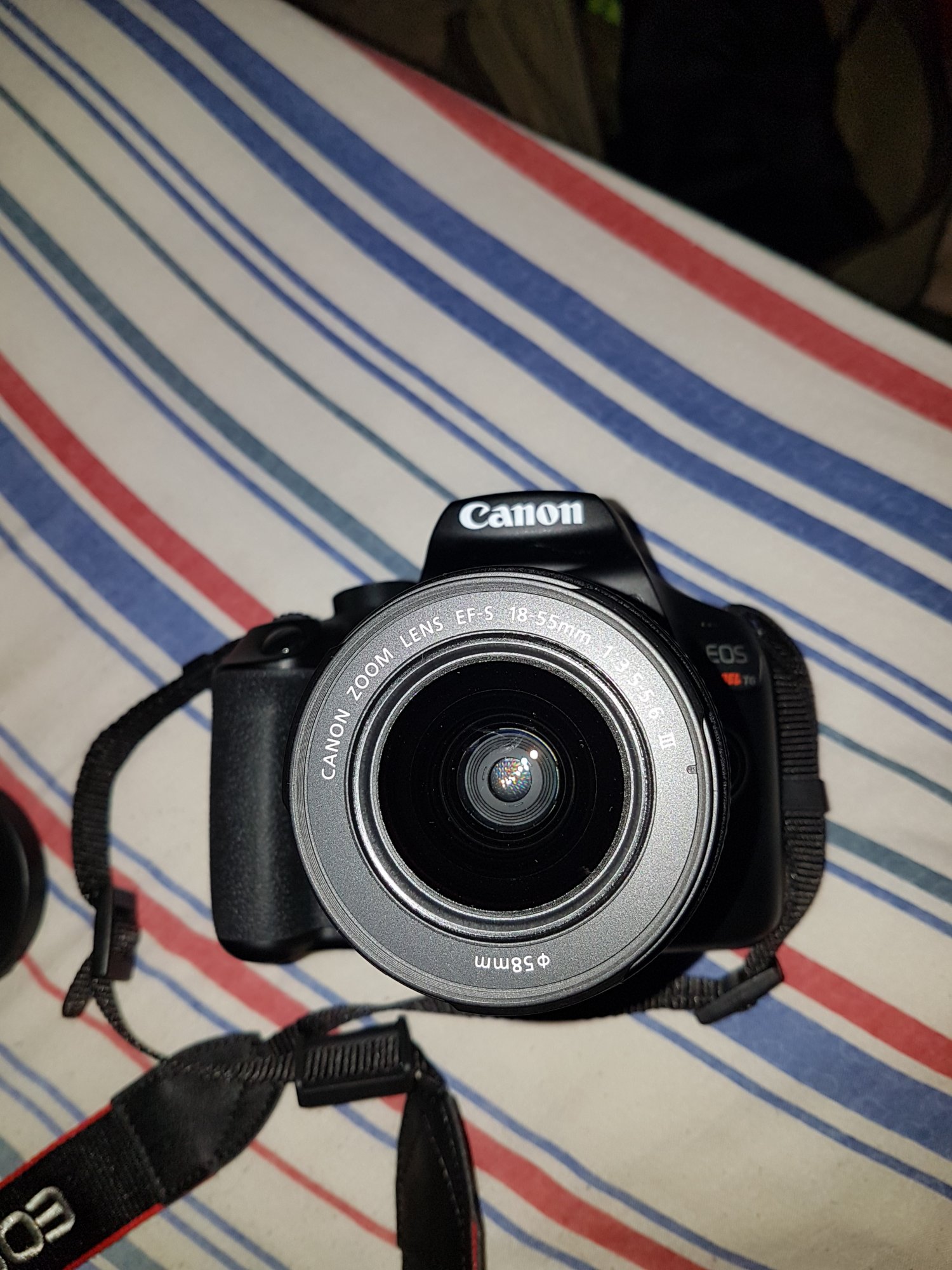

Publicado 18 de Diciembre del 20186 a Hola soy nuevo en esto y necesito un anillo t para mi camara canon t6 el lente es de 58 mm, entonces no he encontrado un anillo, nose si me estoy fijando mal en la medida o quizas sepan guiarme para encontrar un anillo que se adapte.

Publicado 18 de Diciembre del 20186 a Ah, querés hacer proyección focal con ocular. Hay adaptadores para eso. Igual no te olvides que vas a necesitar un telescopio, no es posible hacerlo con tu lente-objetivo. No es tan solo poner un ocular, al menos con la mayoría de los que se comercializa. Además del anillo T-RING (http://www.duoptic.com.ar/astrofotografia/soporte-para-digicam-y-dslr/t-ring-anillo-t-para-canon-m42.html) necesitás un adaptador como este: http://www.duoptic.com.ar/astrofotografia/soporte-para-digicam-y-dslr/adaptador-variable-125.html además si lo que querés hacer es fotografía de espacio profundo, la montura ecuatorial tiene que estar motorizada. Para planetaria, el seguimiento no es tan necesario, con las dslr se complica pero hay quien lo hace grabando video a la mínima resolución de la cámara y con el mayor framerate. Espero no marearte, pero de todas maneras te comento que el lente-objetivo que tenés no es de 58mm. Lo que es de 58mm es el "tamaño del filtro". Tu objetivo es un zoom 18-55 (esos números son la distancia focal). El clásico que viene con las cámaras. OTA: SkyWatcher Heritage 130p, LongPerng 66/400 Oculares: BST 25 mm, 18mm, 12 mm, 8 mm * TMBII 6 mm. Barlow: Celestron Ultima SV series x2 apocromática Filtros y accesorios: Lunar polarizado N96, Moon & Skyglow Filter * Optolong: L-Pro, L-Enhace * Colimadores láser y cheshire Montura: EQ5 ProGoto.
