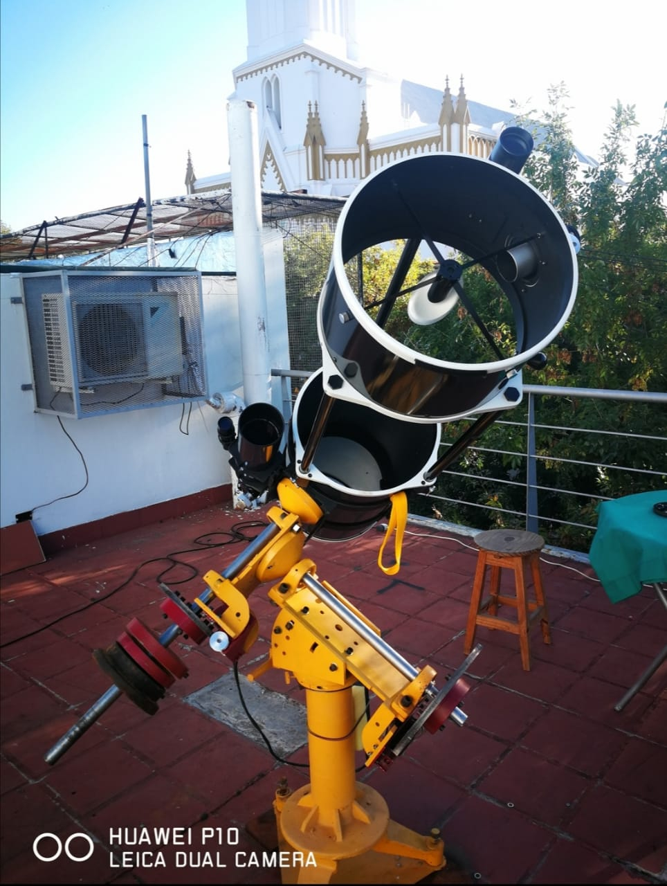

hace 3 horas, Pablo-Salvatore dijo:
Hola Pencrof, antes de construir una cúpula te convendría probar rigidizar la estructura del telescopio uniendo la sección del primario con la del secundario mediante un tubo de material resistente, así de paso evitás la entrada de luz parásita.
Muchas gracias
Voy a probar, a ver si mejora
Sería buenísimo si lo logro asi
Impresionate lo que te mandaste!!!
Excelsio trabajo!!!!!...demás está decir que se me cae la baba..tanto por el teles como por tu montura casera!!!!...una locura....ya que te animaste a realizar tu propia montura...no te animarías también a cambiar los caños del teles por uno de seis varillas, los que unen el secundario al cuerpo del primario?. Creo que con esa "pequeña" reestructuración ganarías en estabilidad y casi eliminarías la vibración......
hace 4 horas, jachaza dijo:
Hola, gracias por el consejo.
Voy a ir probando, siempre es mas barato que la cúpula.

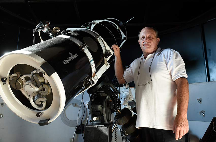

Igual aca en Rosario esta Victor Buso , nuestro astrónomo aficionado que fotografió una supernova en tiempo real, y tiene un SkyWatcher 400 mm  colapsable como el mio.  No lo conozco personalmente pero después de la cuarentena le voy a ir a pedir consejo.
Saludos y gracias por las ideas que aportan.
Este es Victor y su 400mm

hace 19 horas, pencrof dijo:
Cómo no voy a conocer al argentino que descubrió una supernova?? si hasta busqué su casa-observatorio con Maps jajajajajaja....mejor consejo que los de él no creo que recibas...toda la merde colega!!!!
Así no importa el viento, es el termo de 300mm lo que oscila
Voy a probar con rigidizar cuando termine la cuarentena
Buenos cielos a todos

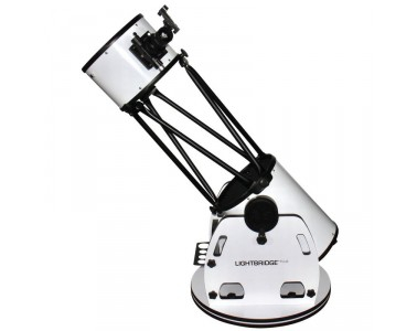

Fijate también como resuelven el refuerzo estructural en el modelo 10" de Meade.
Pablo Salvatore
SW 130-650 / EQ2
SW Star Adventurer
Sony A3500
Muchas gracias, coloca diagonales y aumenta la rigidez, voy a estudiar como aplicarlo

para mi no creo que tengas problemas estructurales con el colapsable
en Rosario Victor tiene un 400 arriba de una eq8 y Jose Luis tb de Rosario tiene un equipo exactamente igual al de Victor
los dos funcionan muy bien ..
el tema del viento en tubos grandes influye , tendrias que esperar alguna noche sin viento y chequear ahi el funcionameinto antes de hacer cupula etc

Muchas gracias a todos, voy a cambiar la posición apenas pare de llover y les cuento.
Con respecto al piso, si vibra cuando camino, pero no tengo lugar con pared abajo, la solución sería poner un puntal en el medio de mi dormitorio, pero creo que eso implica un divorcio también, así que veré como rigidizar desde arriba el piso
Gracias de vuelta a todos
Abrazo
Me olvide, con respecto al pie es de funcicion de hierro, pesa 45kg solo las tres patas y el disco que las une, creo que alcanza.
Editado por pencrof
Hola
Ayer hable mas de una 1 hora con Víctor Buso, le pasé fotos de la montura.
Entre los consejos el principal es que acerque más el tubo al eje ecuatorial, hoy ya empecé y logre acercarlo 12 cm. Con eso se reducen las palancas y puedo tambien acercar  las pesas  al eje equatorial, me dijo que esto es fundamental para evitar vibraciones.
Otro consejo es el que ya me habían dado ustedes respecto a las anillas de sujeción y su posicion.
En un par de días espero poder probar los cambios.
Pero me aclaro que aunque tenga una EQ8 con un tubo de 300 o más y un poco de viento leve, va a vibrar.
Que aparte de los cambios me haga algo de resguardo, aunque sea unas paredes con techo corredizo que es mas barato que una cúpula.
Voy a ir probando y les cuento.
Saludos y gracias por los comentarios.
Editado por pencrof

Hola
El tema de la vibración ya esta arreglado, acerque el tubo y las pesas al eje ecuatorial y se soluciono.
Igual estoy construyendo una cúpula , montar todo y después desmontar , se hace pesado, es como andar con un lavarropas a cuestas, aparte colimar, poner en estación y ajustar buscador cada vez , es mucho tiempo con el 300.
Así quedo ahora , con el tubo principal y el guía.
