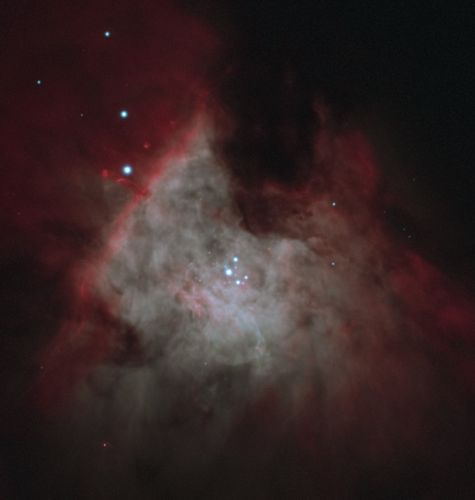

El sábado pasado, luego de un par de meses de inacción, me propuse hacer unas pruebas con una cámara con chip KAF8300 que compré recientemente (usada en EEUU, y a muy buen precio), la Apogee Alta U8300M, junto con un barlow "avanzado" de AP. La idea detrás de ésta configuración es alcanzar una focal mayor a 2.5 metros, con buena resolución por pixel, para poder fotografiar objetos pequeños pero brillantes (ej., nebulosas planetarias, algunas galaxias, etc.).
Le apunté al Trapecio en M42, con la idea de ver cuantas estrellas de esa zona podía levantar. La cámara funcionó perfectamente, alcanzando -30C con el cooler a 70% y con una temp ambiente de unos 20 grados. Por lo que concluyo que el cooler maneja hasta -55C vs ambiente, cómodo. Con el espaciador que usé, me quedó una focal de 2.8 metros, es decir 2.25x de la nativa, y 0.4"/pixel de resolución. El seeing, que es determinante para éste tipo de fotografías, fue variable. Pero tuve buenos momentos cerca del meridiano, clave para alcanzar la resolución obtenida. Hice tomas en banda angosta, 80 por cada filtro, de 20 segundos c/u, y sin guiar (nunca me anduvo la QHY5L-II con MaximDl). La imagen es una composición con el mapeo de color HaOIIISII --> RGB. El FWHM alcanzado en el apilado lineal fue de 1.5".

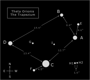

Se las dejo. Se ven (casi) todas las estrellitas que aparecen en la imagen del Hubble. Algunas algo "corridas", que no se si es real o un (d)efecto óptico. Me refiero a las llamada H1 y H2 (vean el esquema adjunto), Quizá se vean como una, y las otras que se ven cerca no están en el esquema. Entiendo que las estrellas se mueven mucho en esta zona, y se sospecha que hay un agujero negro afectándolas (sería el más cercano a la tierra!).

Un resultado fantastico Ignacio, recuerdo haberle dedicado un rato con el 14 pulgadas de @Leoyasu al trapecio, pudiendo resolverlas casi todas (salvo las pequeñitas que haces mencion).
Me llama la atencion que no te funcione la 5 en el Maxim, si queres llamame y te ayudo, probablemente tengas un driver viejo y este jodiendo, de todos modos siempre fueron plug-n-play con el Maxim. La estas usando como ASCOM no?
Muy buena Ignacio, increíble todos los filamentos que se ven en el núcleo que por lo general se pierden en la mayoría de las fotos de M42.

Tremendo Ingacio, en tu linea como siempre, esto te va a dar unas posibilidades tremendas.
Te vas a tener que comprar un OAG para guiar a esa focal, sino la flexión diferencial te va a volver loco, trabajando en F16.7 los tiempos de expo para galaxias o nebulosas no tan brillantes van a crecer mucho!
Ya se me hace agua la boca de las fotos que vas a sacar con este setup jejeje

Mi setup es bien rígido, por ahí zafo con la flexión diferencial. Aunque es verdad que los subs van a tener que ser bien largos, mínimo 10 minutos, y con esa escala de imagen quien sabe. Veremos...

Increíble la comparación de la foto con el esquema de la zona.
Dejando de lado H1 y H2, Entre F y C y entre A y E hay 4.5" !!!!!
No se te va  escapar ningún objeto!!!!
