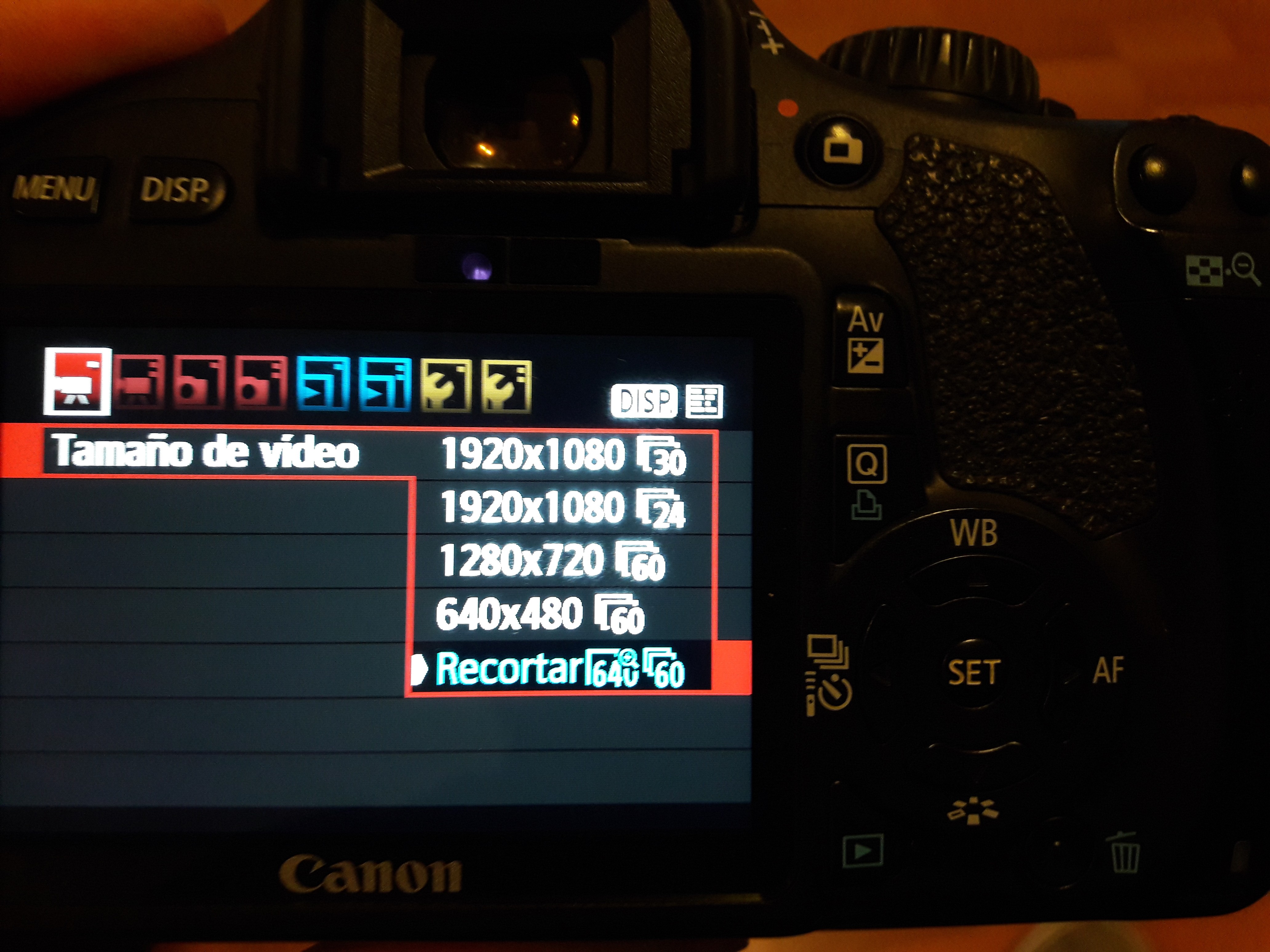

Muy buena!! Tal como dice @Hal9000, te conviene usar el crope mode.
Yo tengo una configuracion muy similar a la tuya.
Para planetaria uso un SW 150/750 + una Canon T2i en crope mode + Barlow 2x.
Despues lo convierto con el pipp.
Los planetas te van a quedar mas grandes. Felicitaciones por la toma!!!

El tema es que la única cámara que tiene el modo de recorte que es exactamente 1:1, es la t2i. En la t3i lamentablemente lo cambiaron por el modo zoom 3x-10x, donde lo que parecen hacer, es recortar la imagen a un tamaño menor (entre 1/3 y 1/10 de su tamaño original) y luego hacer upsampling para llevarla a 1920x1080. Andá a saber para qué. Hubiera estado mejor que pusieran varias resoluciones y un check de crop para lograrlas mediante crop, en vez de mediante downsampling, que es lo que hace normalmente.
Al menos con el modo zoom zafamos del downsampling, pero en 3x tiene un poquito de upsampling.

Fernando, si llegás a instalar el ML, dejá el modo estándar de video en 1920 x 1080 30 FPS
Después con el menú de video de ML, ajustás a 640 x 480 y le das zoom x5
También hay una opción para habilitar Digital Dolly, que en mi experiencia, me sirve para que el objeto, cuando lo ves en el Live View, coincida con el centro del sensor.
Con el modo de video RAW habilitado, podés también aumentar los FPS. La performance va a depender el procesador de la cámara.
Otra cosa que hago es que no haga Skip Frames, o sea que cuando se llena el buffer, deje de grabar y cierre el archivo de salida. Para la Canon 60D me da unos 2000 y pico de frames RAW y corta en 1 minuto, lo cual viene de perillas por el tema de la rotación de Júpiter.
Por último, si bien PIPP lee los archivos MLV (video RAW de ML), la conversión que hace es en mi opinión bastante mala, salen un montón de hot pixels, artefactos y demás.
Lo que yo hago es con MLV_DUMP.exe por líneas de comandos extraer del video los frames en DNG, y luego con PIPP, recortar y centrarlos para después grabar un video .SER que proceso con AutoStakkert.
