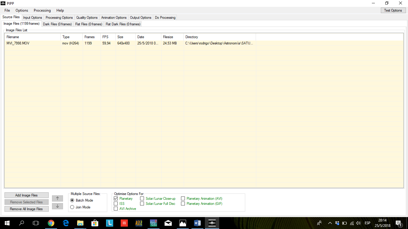

1) PIPP
Este programa lo utilizó para pasar de .MOV a .AVI, ya que los programas que uso a continuación, no aceptan el formato .MOV.
La cámara que utilizo es una Canon T2i y me graba en este formato.
Teniendo instalado en Magic Lantern en Canon creo que se podría evitar este paso. Pero realmente no se como es. El Magic Lantern en mi caso lo utilizo para el intervalómetro y para hacer una especie de ocular reticulado al momento de poner en estación el telescopio cuando pruebo con espacio profundo.

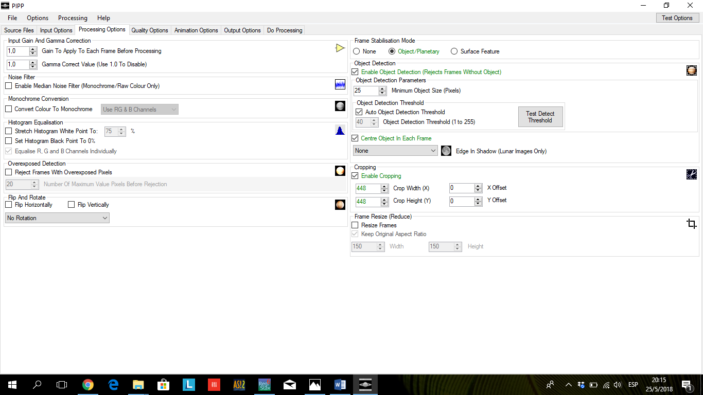

Bien, volviendo a planetaria en el PIPP la primera pantalla que nos aparace es la siguiente:

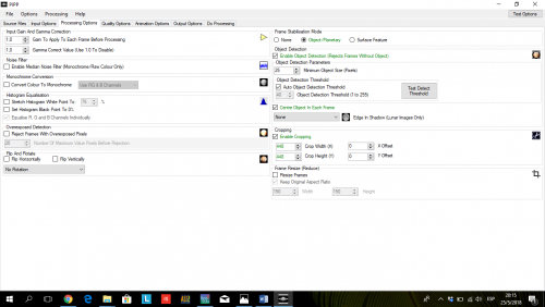

En opciones de procesado pongo los siguientes parámetros. (Object/Planetary)

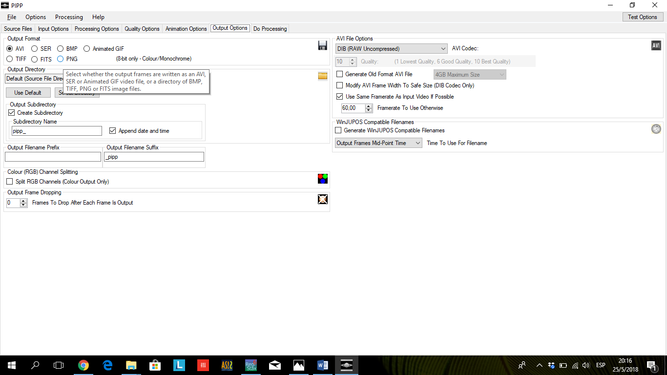

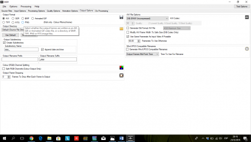

En opciones de Salida (Output) tenemos dos opciones:
- La primera es poner .AVI directamente y listo.
- La segunda, más trabajosa es poner .PNG y extraee todos los frames del video. Luego elegimos los mejores, los volvemos a poner en el PIPP y le damos formato de salida .AVI. Sirve para quitar todos los frames que no nos gustan o que el planeta se ve cortado por la mitad y demás.
Finalmente le damos Ok en Do processing. El archivo resultante lo llevamos al Autostakkert.

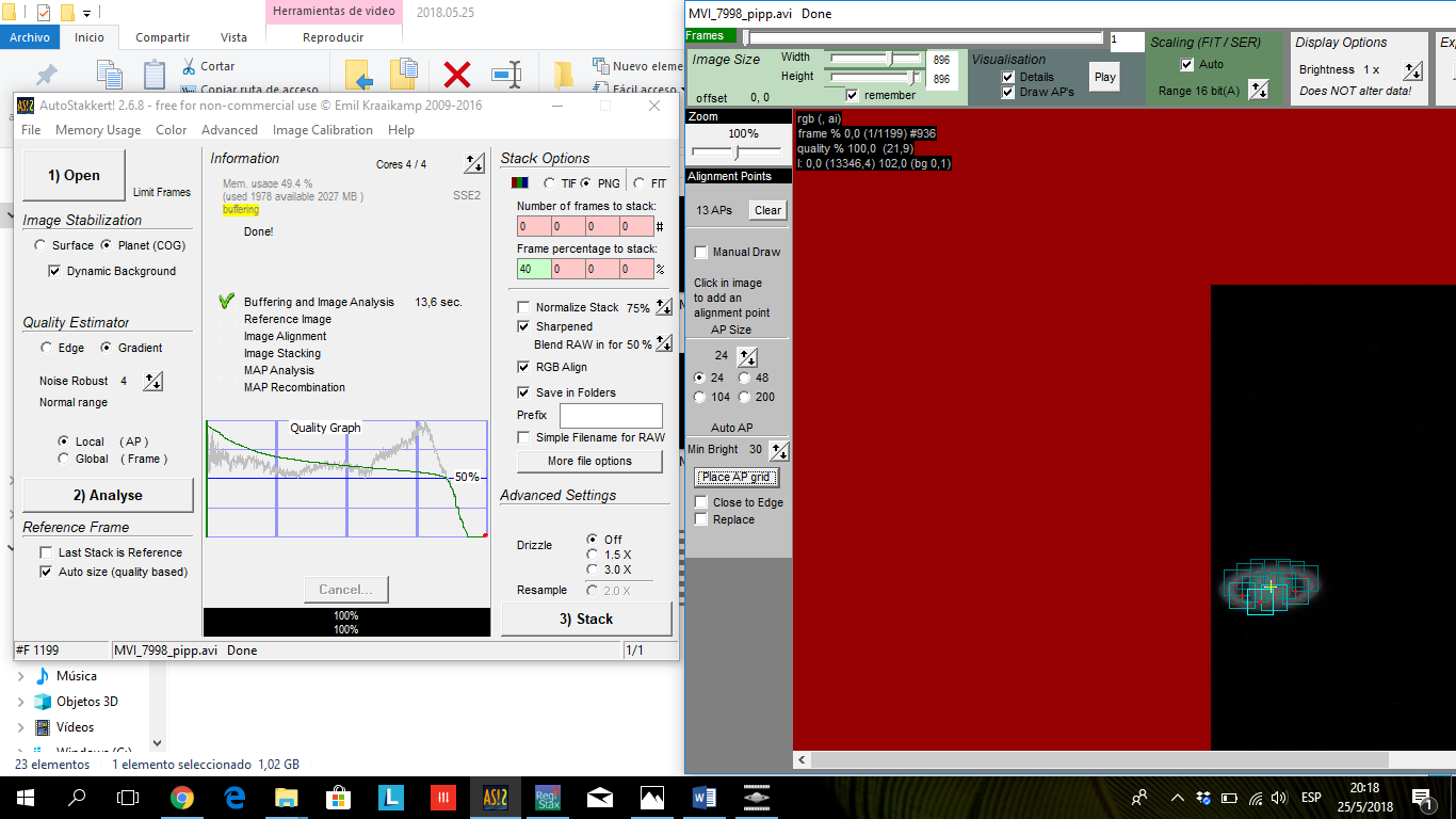

2) AUTOSTAKKERT
Traemos el archivo en formato .AVi y le damos analizar.
Luego, en la segunda imágen Place AP Grid y sitúa los puntos para un mejor centrado.
Dejo los parámetros de la imágen y le damos Apilar (Stack). Por lo general utilizo el 40% de los frames.

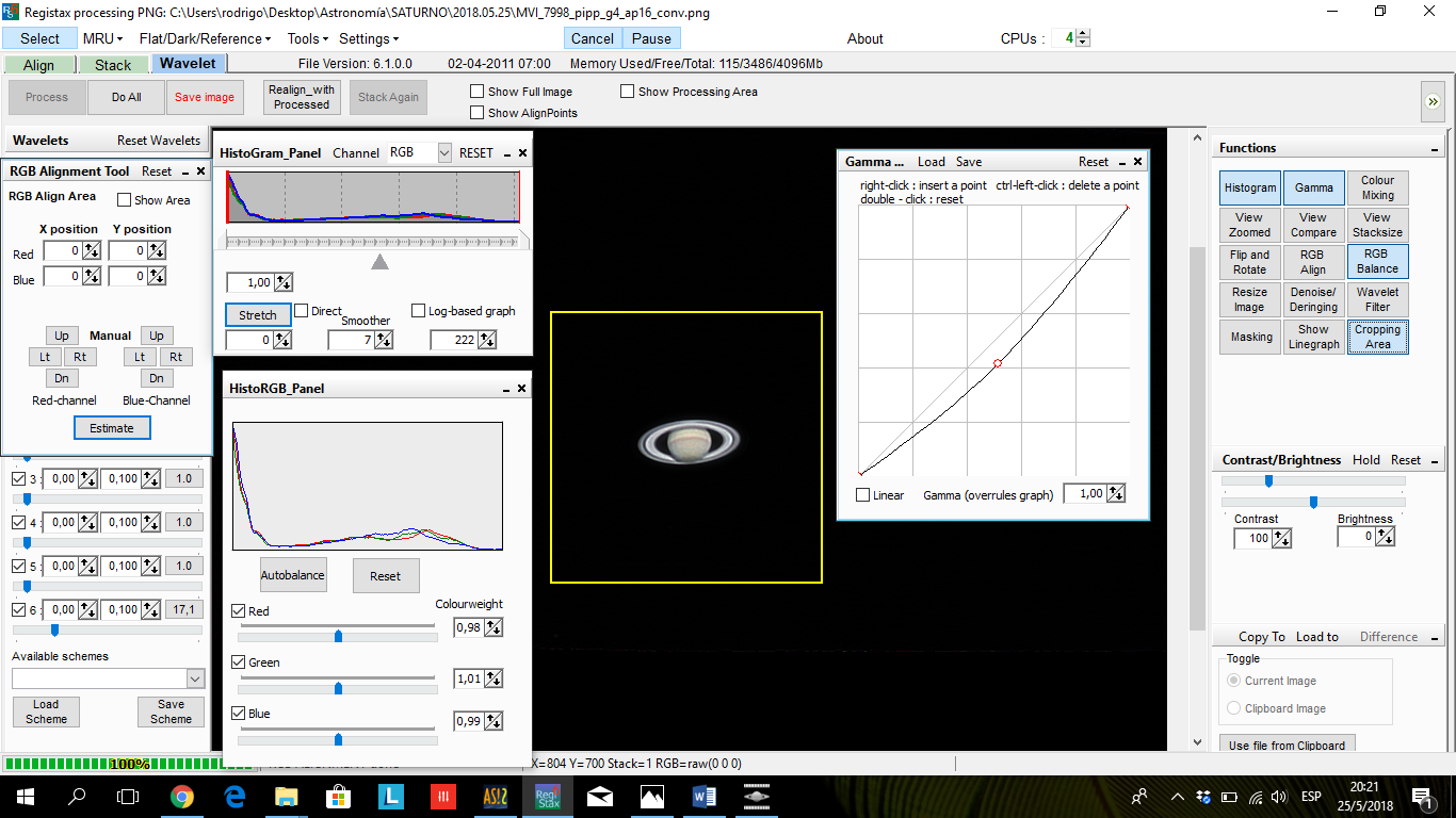

3) REGISTAX
El archivo apilado del Autostakkert lo llevo al Registax.
En primer lugar estiro el Histograma. Luego trabajo con la curva de Gamma. Apilo el RGB Align y el RGB Balance. Luego utilizo el crop para recortar el planeta.
En cuanto a los Wavelet sólo uso los Layer 5 y 6. Los primeros me lo pixelan mucho.
Para el caso de Saturno dejo los parámetros que me quedaron.
