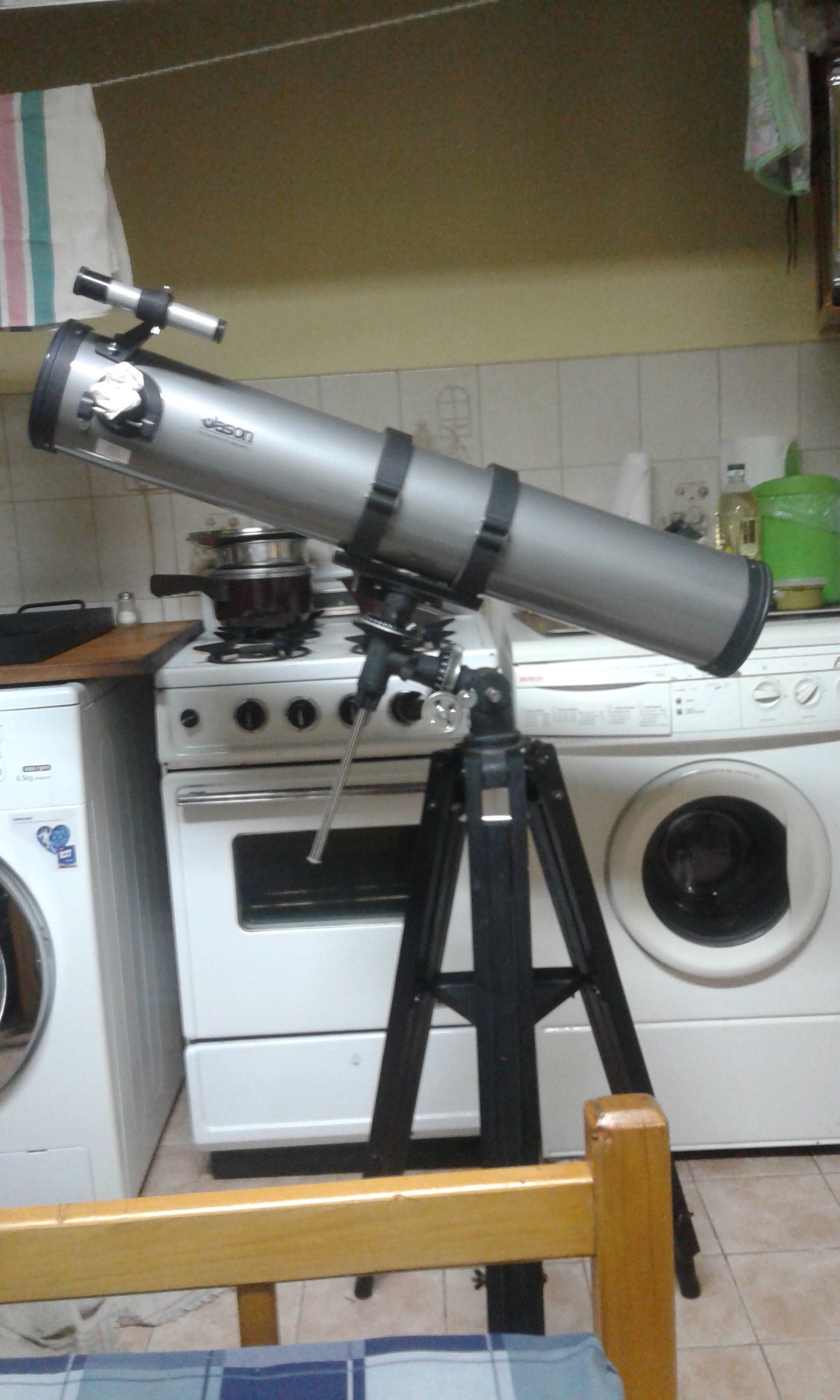

Publicado 15 de Mayo del 20187 a Hola q tal soy dario de viedma rio negro . hace años q tengo un jason 518 675x pero nunca lo e podido usar.. trajo lentes de 4mm- f12mm y f20mm tambien un barlow x 3 alguien me guia q puedo ver?? Me gustaria observar saturno puedo con este telescopio?? Espero sus respuestas y aprender mucho de este foro
Publicado 15 de Mayo del 20187 a Primero que nada, ponele las pesas a esa montura, y balanceá, antes que se te golpee el telescopio. Decinos que apertura y focal tiene el equipo. "Jason 518 675x" realmente no nos dice nada, salvo que al fabricante le gusta engañar a la gente prometiendo aumentos ridículos. Además, por qué "nunca lo pudiste usar"? Exactamente qué te impide usarlo, o que pasa cuando lo intentas usar? Saludos Fernando
Publicado 15 de Mayo del 20187 a Buenos días . Como primer consejo te recomiendo nunca montar el telescopio sin contrapesos .. apunta a un lugar fijo calibra el buscador con el telescopio para que ambos apunten al mismo lugar leete algún tutoríal ( acá en el foro hay ) de como orientar la montura y calibrar latitud , si no tenes experiencia con los objetos del cielo y tenes notebook bájate stellarium y configúralo con los datos geográficos de tu ubicación y vas a tener una guía de tu cielo fácil de interpretar Empeza con el ocular de 20 que es el de menos aumento para localizar más fácil los objetos saludos

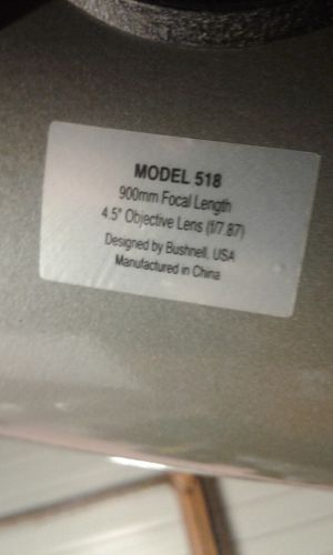

Publicado 15 de Mayo del 20187 a Autor Genial si esa foto fue de cuando lo estaba armando disculpen.. sin seramente no se como usarlo solo una vez pudimos ver la luna .. y al no saber como se utilisaban los lentes se guardo despues de años lo saque y decidi utilizarlo.. bueno les envio una fotos mas capas q esto les puede ayudar con mas info...

Publicado 15 de Mayo del 20187 a hace 2 horas, Dario Darche dijo: Genial si esa foto fue de cuando lo estaba armando disculpen.. sin seramente no se como usarlo solo una vez pudimos ver la luna .. y al no saber como se utilisaban los lentes se guardo despues de años lo saque y decidi utilizarlo.. bueno les envio una fotos mas capas q esto les puede ayudar con mas info... Ok, entonces es un telescopio con apertura de 4.5 pulgadas (114 mm) y una distancia focal de 900 mm., y tenes oculares de 4 mm, 12 mm y 20 mm y un barlow 3x. Fijate que arriba de todo en la pagina tenés un menú. En "Artículos sobre astronomía" tenés las "Guias para iniciados" y dentro de esas guias, el "Curso de Introducción a la Astronomía Amateur", que son videos donde vas a aprender lo básico. También hay otra guía que es "Primeros Pasos", donde en el apartado "¿Cómo armo mi equipo?" te indica como poner en estación la montura rápidamente y cómo alinear el buscador, que son 2 cosas que vas a tener que hacer para poder encontrar objetos para observar allá arriba. Como ya mencionaron, además de usar el buscador, que generalmente tiene unos 7 grados de campo de visión, te conviene tener el ocular de mayor distancia focal (20 mm) puesto, que es donde mas campo te da el telescopio. Una vez que centrás el objeto en el ocular, podés poner oculares de menor distancia focal, que te dan mayores aumentos. El aumento se calcula así: Aumento = Distancia Focal del Telescopio / Distancia focal del ocular Y el aumento máximo sería 2 veces la apertura del telescopio. 114 mm * 2 = 228x Con el ocular de 20 mm tenés un aumento de 900/20 = 45x Los demás los podés calcular fácilmente, para no pasarte de 228x, aunque igual la atmósfera normalmente suele limitar los aumentos a menos que eso, al menos en Bs As. Saludos Fernando
