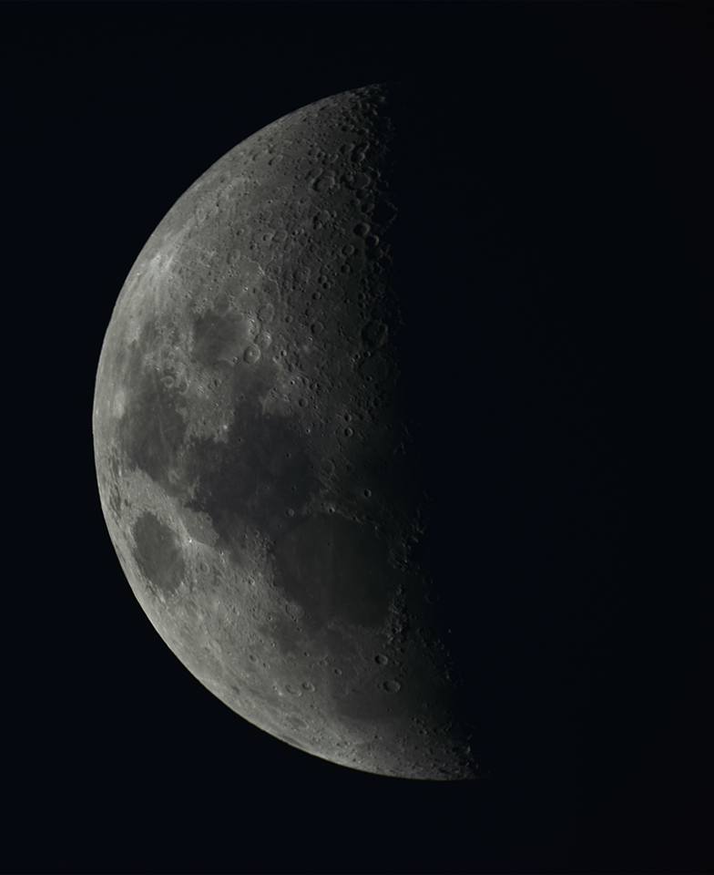

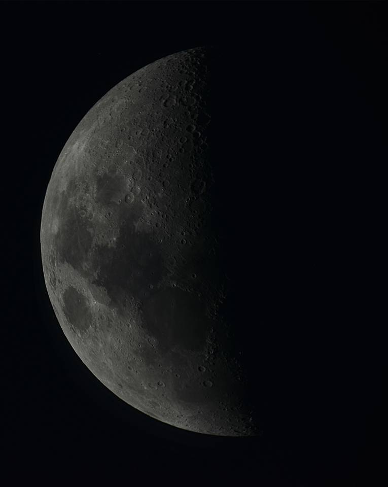

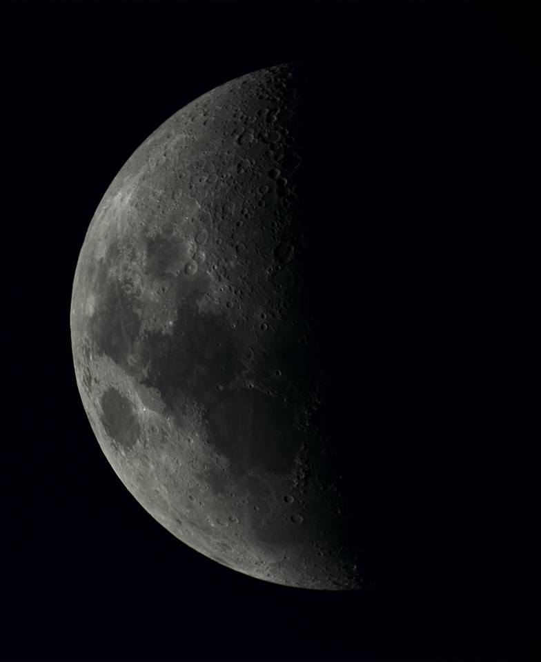

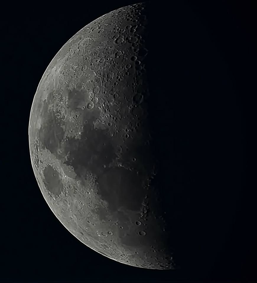

Bue, en definitiva aca van las fotos que logré con 100 tomas apiladas a foco primario. Unas tienen un tratamiento mas suave y otra más agresivo en registax con respecto a los wavelets, y la 4ta es apilamiento de un videito corto... me parece que salen mejor en fotos apiladas que en video, no son las mejores tomas que he logrado, pero le tengo que agarrar la mano al teles nuevo, y sobre todo al foco... Cualquier crítica es más que bienvenida.

Muy buenas tus fotos de la Luna, agarraste Lunar X y Lunar V
Yo hago foco primario. Me falta probar proyección ocular. Y con Barlow todavía no me convence. Ahí ya manda el cielo (seeing) y a la más mínima vibración se mueve todo. Probaría con proyección ocular a ver que onda.

Gracias!!!!, Si es alta zimutal, no creo q se pueda hacer eq, pero como dije ya desistí de la foto de EP, gracias por la experiencia con el barlow, probaré la proyección!!!
