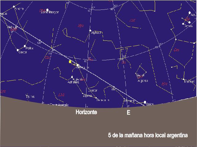

Publicado 4 de Noviembre del 200620 a Hola: Te envio un mapa sobre la posicion de Saturno en el cielo. Recien esta a buena altura a las 5 de la mañana (el mapa es de ese horario). Es hacia el este, y es una de las estrellas amarillentas mas brillantes que veas en esa direccion. Tal vez el mapa te ayude. La linea curva horizontal es el horizonte. Se ve curvo por una cuestion de la proyeccion que use. Los dibujos entre lineas son las constelaciones. A la izquierda del centro hay una estrella amarilla. Ese es Saturno. A su lado, a la derecha, hay una estrella bastante brillante (menos que Saturno) que es Regulus (alfa Leo). De paso te puedo decir que cerca de esta zona, el 19 es el maximo de las Leonidas. Saludos
