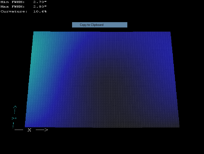

Publicado 4 de Septiembre del 20177 a Te le animaste a una bien difícil! Las estrellas se ven muy bien, pero vas a tener que sumar mucho más integración para la galaxia. Que FWHM te dió el apilado final? abz Ignacio
Publicado 4 de Septiembre del 20177 a Autor Gracias por pasar a ver, Fbuezas, use el Rc de 16, con reductor 0.67, que me deja una focal 2180, y la ccd Sbig stf8300m. Ignacio, aca pegue lo que me marca ccd Inspector del apilado de la luminancia. un fwhm 2.70 a 2,80 y muy plano
Publicado 5 de Septiembre del 20177 a Fer, como dice Ignacio me parece que tenes que matarla en exposicion para levantar mas detalle, si con un 16 levanta eso no me quiero imaginar con un equipo mas chiquito.. Bastante plano el campo, te diria perfecto para un RC Abrazo iOptron CEM70AG, iOptron GEM28ECAskar ACL200, Duoptic ED Pro 60, APO 90, Photo 90 5 elementosQHY600M, QHY294M Pro, QHY268C, QHY183M, QHY5III462CZelaya - Pilar - Buenos Aires - ArgentinaDuoptic - Espacio ProfundoMi Galeria de Fotos IG: @rfcontrerasb
