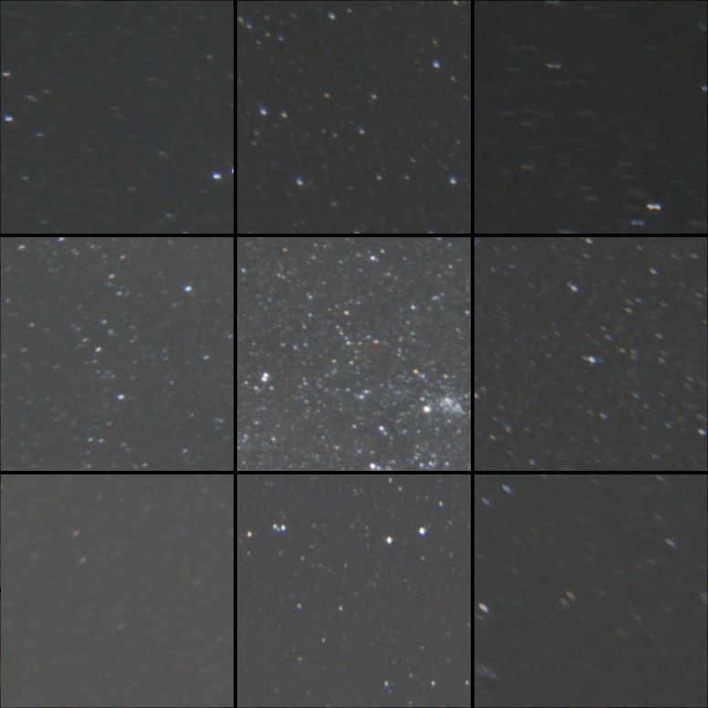

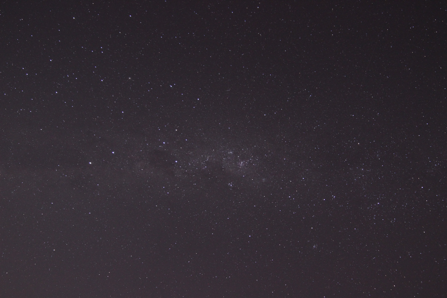

Buenos días! Ayer ya cansado del cielo nublado me puse a reprocesar una foto que tengo de Junio, de una salida a San Antonio de Areco. Les dejo la que hice en su momento primero y la de ayer después, para que comparen y me guíen si quieren en las fallas que encuentren, mas allá del coma en Alfa y Beta Centauri. O si tienen algún consejo para corregir esto, bienvenido sea! Son 15 lights de 20 segundos ISO 1600, con darks y bias pasados por DSS y Photoshop, las saque con Canon T3i, lente Rokinon 14mm y trípode.

La coma a la que te referis sale en cada frame o en el apilado final ,yo veo aberracion cromatica . Apesar de estar muy saturada en color me gusta mas la 2°
Gracias por contestar! Si, me parece que para compensar la poca exposición se me fue la mano con la saturación. Dejo una frame para que veas desde donde partí.IMG_7820.thumb.png.bde314f7fe2f8e5f7275fefb19b75ee3.png
Sí hay una coma sobre las estrellas brillantes ,lo que no se si es por el gran angular ya que se ve tanto en los bordes como en el centro ó sera que a pesar del corto foco el trazo igual se nota , aca vi otras fotos con el mismo lente y tripode con seguimiento donde todo el centro es puntual , un error que yo tenia y estoy recien agarrando la mano era que si uso una apertura grande o sea menor a f9 o f11 las estrellas me salian redondeadas a ovaladas.

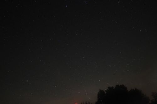

Hola @CODO! El lente tiene una rayita afuera pero espero que no sea eso, sino una cuestión de no cerrar el diafragma o no hacer bien foco. Esta es una foto que saque un rato después, tiene solo un leve recorte en los bordes para sacar la información del apilado del DSS:

Esta ultima esta buenisima. No se nota el defecto de las anteriores.
El acomodaste algo? Ahora que veo el crudo de las anteriores, noto coma en todo el campo.
Javier Iaquinta
hace 26 minutos, javieriaquinta dijo:
Le acomodaste algo del lente a esta ultima? Mismo tiempo de expo?
Bueno, mandé fruta, revisando las propiedades de las fotos vi que esa ultima la saque con el 18-55 kit de Canon, perdón. Las fotos las saqué en Junio y ya me olvidé :P

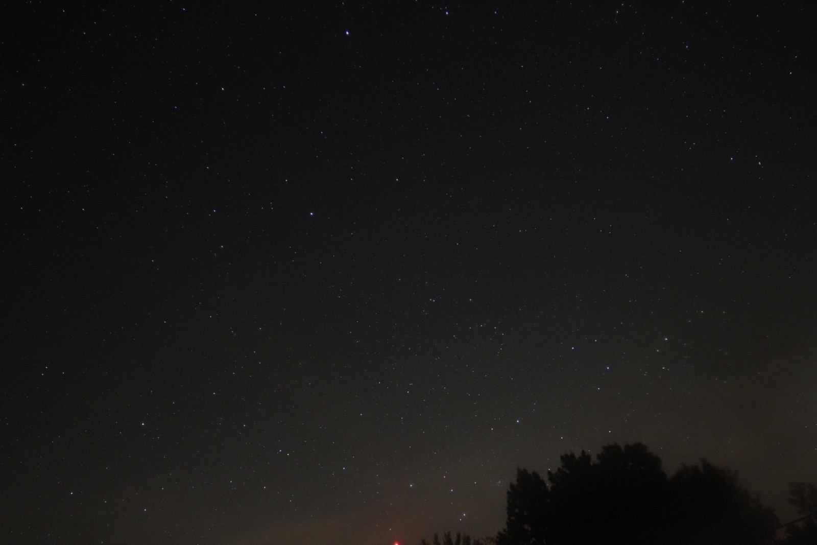

La que adjunto la saqué en la ultima Star Party con el Rokinon, 20 segundos, ISO 1600. Fue una de prueba cuando se estaba levantando roció, por eso está sin procesar.dfgdfgdfgdfg.thumb.jpg.916df17fb3cfe7be07ff65efba406465.jpg
