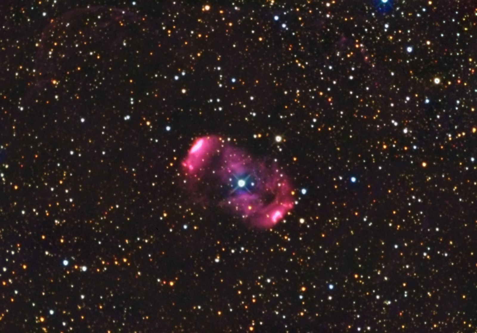

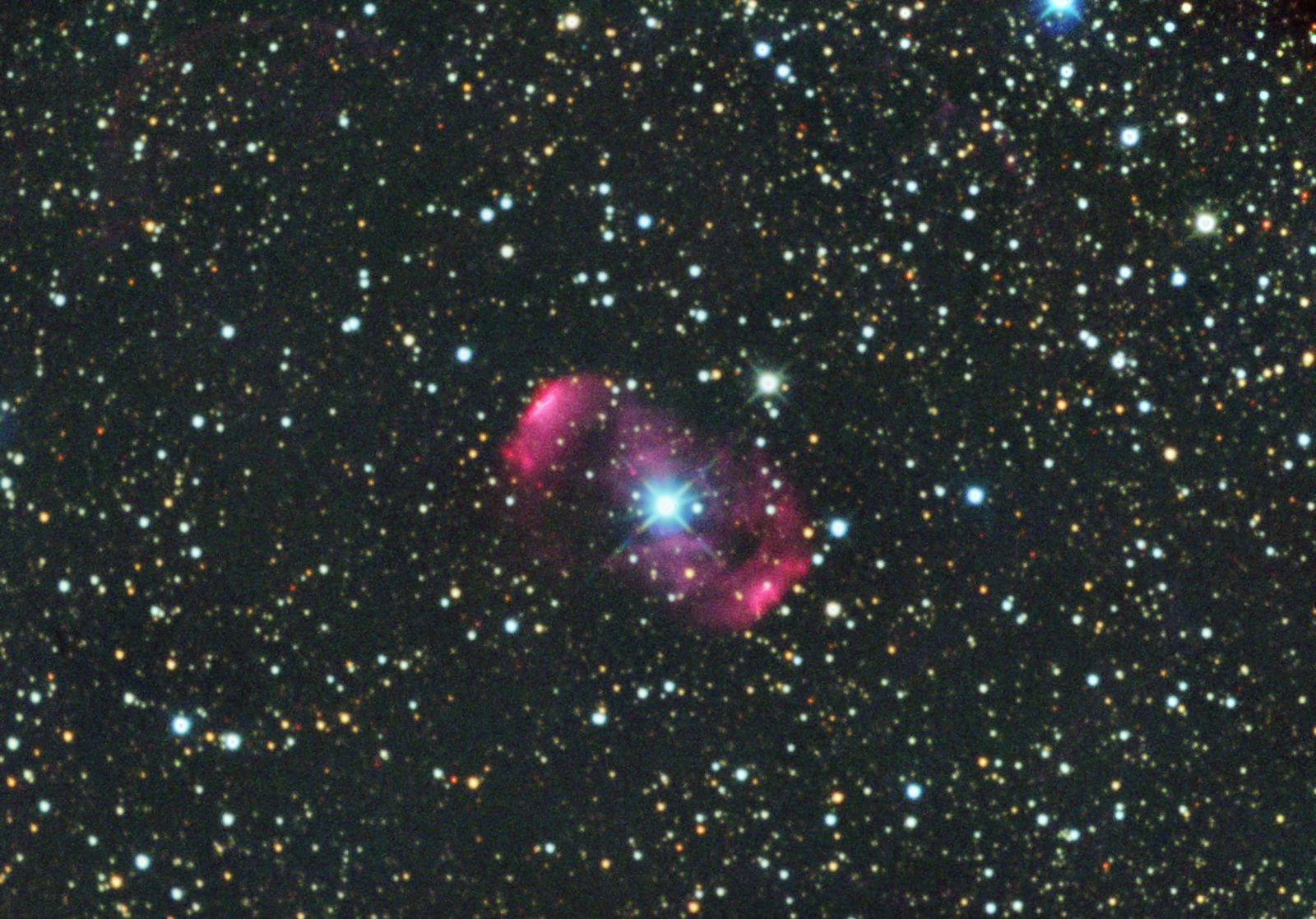

Publicado 20 de Mayo del 20178 a Esta es una publicación popular Hola a todos, luego de varios días renegando para poner a punto el tele en con su Nueva Cúpula, y probando el guiado con tele guia 60- 280 ZWO camara QHY5II, tratando de evitar a toda costa el off axis guider que es un verdadero dolor de cabeza, ajuste bien el tele guia directo al tele y bueno parece que no hay flexión las estrellas vinieron redonditas y sin trails hasta los 300 seg. El objetivo fue la hermosa planetaria NGC 6164-5, en Norma, son dos fotos una LRGB y otar HARGB, 8 frame de 200 seg para la luminancia y el HA, y solo 100 seg para cada canal RGB, 5 frame por canal. Todo trabajado en maximdl5 , pixinsight, PHD2, y astromatic, espero les guste primer trabajo Editado 21 de Mayo del 20178 a por vagarto

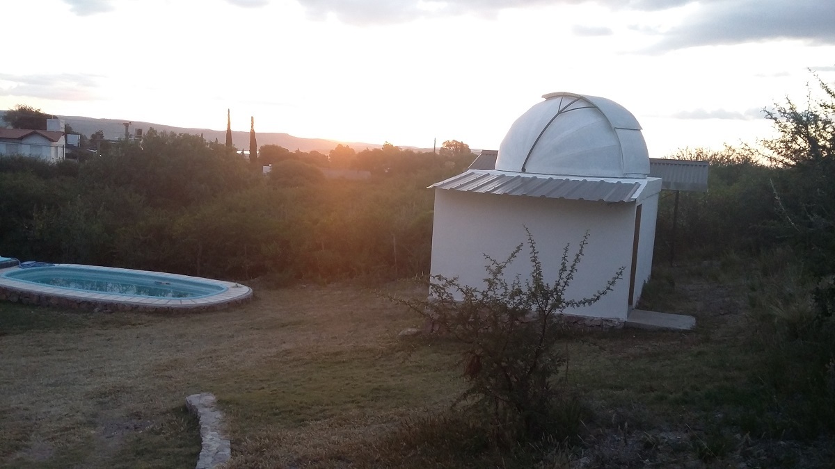

Publicado 21 de Mayo del 20178 a Te felicito campeon! una foto tremenda y tu observatorio es un chiche. Ahora, a gastarlo. Recordame la optica dale?
Publicado 21 de Mayo del 20178 a Autor hace 21 minutos, fbuezas dijo: Te felicito campeon! una foto tremenda y tu observatorio es un chiche. Ahora, a gastarlo. Recordame la optica dale? Un Rc de 16 pulgadas, bicho difícil si los hay
Publicado 21 de Mayo del 20178 a Tremeda, hay que domar semejante equipo, no debe ser fácil. Impresionante el tamaño de la planetaria en el cuadro. Puede ser que haya un pelín de desenfoque? porque a algunas estrellas se les ve la forma de dona con el agujer en el medio. Sigo atentamente para ver como va evolucionando la cosa...

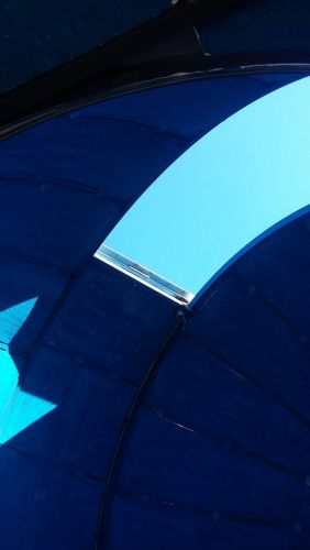

Publicado 10 de Agosto del 20177 a Felicitaciones !!! Pregunta tecnica : De que esta hecha la cúpula? Abrazo! Diego / AstroTandil Observatorio Las Chapas
Publicado 10 de Agosto del 20177 a Hoy pase por el observatorio conoci a su dueño y a sus telescopios. Persona grata , amable ,telescopios increibles ,obsevatorio envidiable .Gracias por recibirme!!!!! Saludos jorge.
Publicado 11 de Agosto del 20177 a Autor No de nada jorge. Lastima q estuvinos poco tiempo. La proxima con noche de observacion y todo. Abrazos
Publicado 12 de Agosto del 20177 a Impresionante. Le vendria bien quizas una pequeña deconvolucion a las estrellitas?... Igual no se puede pedir mas con esa terrible focal. Saludos.
