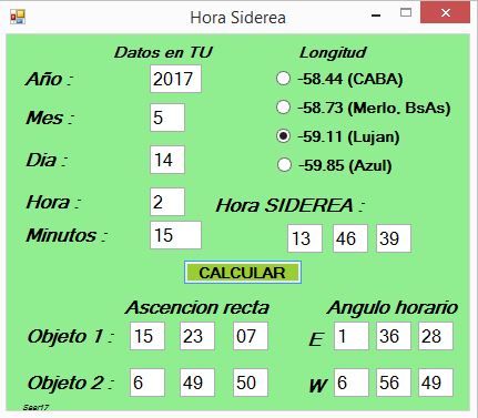

Publicado 14 de Mayo del 20178 a Aqui les dejo un programita (a titulo didactico) para calcular la hora siderea en algunas localidades. Por ej.si queremos conocer la HS para Lujan (exactamente para cualquier localidad con longitud -59.11) para la fecha local 2017, 5, 13, 23:15 se ingresa en tiempo universal 2017, 5, 14, 2, 15. Y ademas se puede conocer los angulos horarios de 2 objetos si le damos sus AR's Se puede bajar aqui:http://www.mediafire.com/file/gwzp7db6knikb8p/HS.exe NUEVA VERSION (ENCONTRE UN ERROR EN LA ANTERIOR), sorry http://www.mediafire.com/file/366m1kbdw36ze88/HS-1.exe Editado 15 de Mayo del 20178 a por Saar
