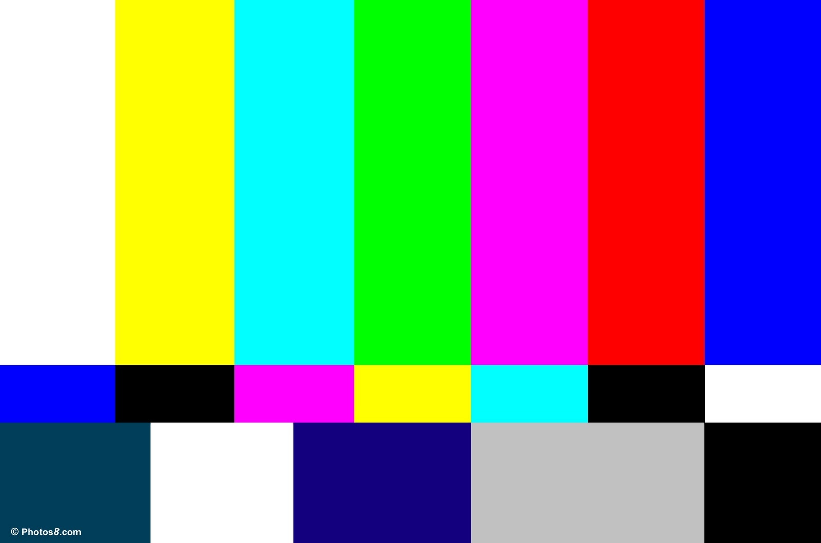

Es muy probable que les gusten unas u otras mas por el monitor de cada uno que por la sutil diferencia. Acabo de ver mis fotos en otro monitor y las veo todas reventadas, exageradas en color etc. En este monitor se ve mucho mas linda la ultima versión.
hace 32 minutos, fbuezas dijo:
Yo siempre recomiendo calibrar el monitor. Personalmente utilizo este aparatito http://www.xrite.com/categories/calibration-profiling/colormunki-display
No vale mucho dinero y uno se queda tranquilo.

El monitor  se puede calibrar fácilmente con una escalera de barras de color. Se trata de eliminar la dominante notable en los blancos actuando sobre el control de saturación y el de tinte. Normalmente no hace falta ningún hardware adicional. Ajustar los controles de brillo, contraste y saturación  a moderado y luego actuar sobre el de tinte (esto lo agrego hoy sábado para facilitarles la tarea de ajuste, a veces uno que tiene la práctica por el laburo de toda la vida no presta atención a esos detalles)..
Este es un buen templete. La barra blanca y el rectángulo gris tienen que aparecer lo más puros posibles. Una buena idea es ponerlo como fondo de pantalla y luego hacer el ajuste indicado.
