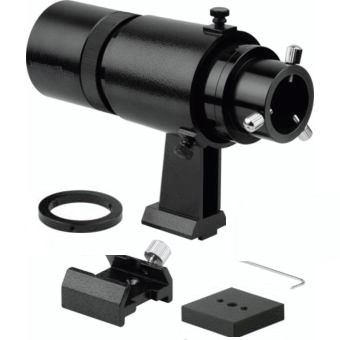

Publicado 4 de Mayo del 20178 a Porque no compras en Duoptic el Starguider? http://www.duoptic.com.ar/bst-mini-guidescope-50-mm.html
Publicado 4 de Mayo del 20178 a Hola Fabián. Coincido con el amigo criswille. El telescopio guía no necesita tener una focal tan larga. El Starguider es compacto, sólido y liviano. Va a cumplir la función de guía perfectamente y no vas a tener flexión entre tubo principal y de guiado (eso es MUY importante). Además, dependiendo de tu montura, no suma casi nada de peso. Saludos! Eduardo.

Publicado 4 de Mayo del 20178 a Autor HOLA NO HAY EN EXISTENCIA ESTE TELESCOPIO PERO VI UNO EN USA.... Orion Mini 50 mm Guide Scope. QUE LES PARECE ESTA UNO 80 DOLARES USADO
Publicado 4 de Mayo del 20178 a hace 30 minutos, fabianalmarin. dijo: HOLA NO HAY EN EXISTENCIA ESTE TELESCOPIO PERO VI UNO EN USA.... Orion Mini 50 mm Guide Scope. QUE LES PARECE ESTA UNO 80 DOLARES USADO Es el mismo con la marca Orion.
Publicado 4 de Mayo del 20178 a Con ese buscador podes guiar tubos para foto de hasta 1500 mm de focal. Si metes barlow para guiar entiendo que podes usar tubos mas largos. La ventaja de este accesorio, yo uso el de 60 mm con foco helicoidal, es que esta mas firme que cualquier tubo que montes encima... Saludos y buenos cielos! iOptron CEM70AG, iOptron GEM28ECAskar ACL200, Duoptic ED Pro 60, APO 90, Photo 90 5 elementosQHY600M, QHY294M Pro, QHY268C, QHY183M, QHY5III462CZelaya - Pilar - Buenos Aires - ArgentinaDuoptic - Espacio ProfundoMi Galeria de Fotos IG: @rfcontrerasb
