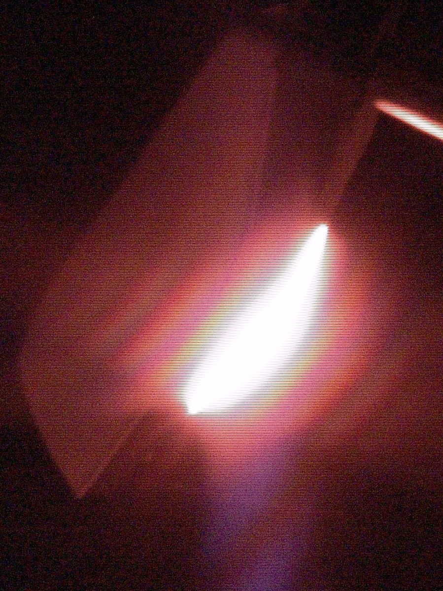

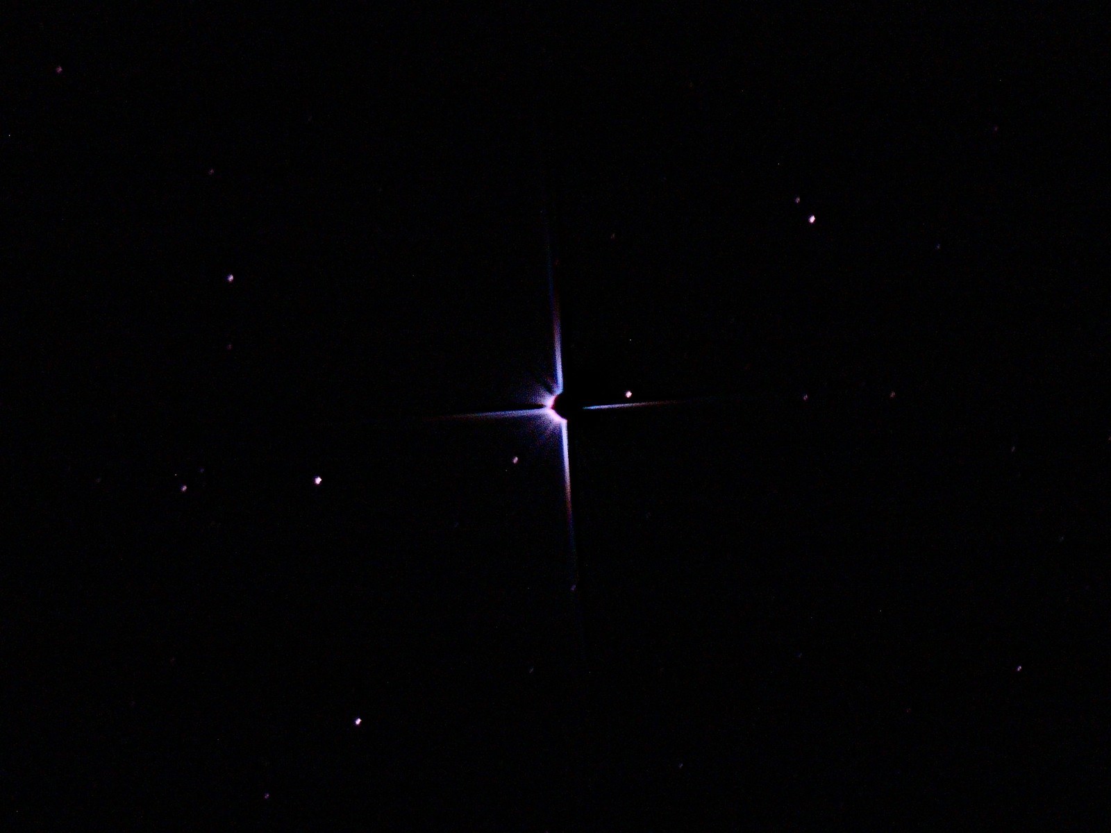

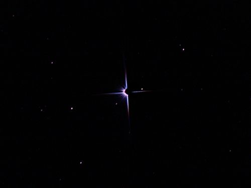

Publicado 2 de Mayo del 20178 a Buenas,ayer probe la modificacion de la camara tal como explique en el foro de bricolage y este es el extraño resultado,tambien en otras tomas he visto que lo que fotografia es luminosidad entre estrellas dobles pero ocultandome las mismas. Abajo una foto de vega, Alguien me puede dar una pista de lo que ocurre? La segunda foto es de una farola a 1500mts de casa. Gracias y saludos!! Editado 3 de Mayo del 20178 a por Nos

Publicado 2 de Mayo del 20178 a Autor hace 39 minutos, ricardo dijo: No entiendo mucho tu mensaje, asi te salen las fotos despues de modificar la camara?? si,hay un problema en el exceso de luz o algo son 10" iso400 Editado 2 de Mayo del 20178 a por Nos

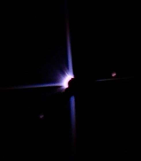

Publicado 3 de Mayo del 20178 a Autor On 2/5/2017 at 23:39, ricardo dijo: No entiendo mucho tu mensaje, asi te salen las fotos despues de modificar la camara?? Una cascada de problemas que espero me sirvan en algun momento,es efecto "blooming" saturacion de los pixeles(al eliminar los filtros y lentes) que sony fabrico demasiado pequeños en este sensor 2'7um, y contaminan a lo loco los circundantes,no se puede fotografiar nada con mucha luz,no menor de magnitud 8/9 diria yo, y el tamaño del sensor encuadra justo el cumulo de hercules que en 20" de exposicion a iso 400 ya me satura,por lo que aparco esta camara hasta disponer del seguimiento adecuado, saludos y gracias Editado 14 de Mayo del 20178 a por Nos
