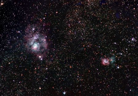

Comparto otra lente ya publicada pero tratando de resumir todas aqui.
Tair-3S. 300mm f4.5.
Óptica: 4 elementos en 3 grupos.
Peso: 1.6 Kg (excluyendo mecanismo de disparo y stock)
Longitud: 24.6 cm
Ancho (diámetro más rueda de enfoque): 12 cm
Lente predefinida: de 4.5 a 22 con paradas completas, pero el mecanismo permite una variabilidad infinita entre el ajuste mínimo de apertura y completamente abierto.
Diafragma: 16 cuchillas rectas.
Montaje de gatillo (se puede usar para trípode): 3/8 de pulgada (necesita adaptador para rosca estándar de 1/4 pulgada) fijado al cuerpo en lugar de giratorio.
Montura: M42, pero puede tomar T2-PK en su lugar.
Un teleobjetivo ruso muy conocido y que se vendía junto a pistola, hombrera, cámara y filtros. Instrumento bastante pesado y grande (un tanque). El sistema de enfoque es una perilla en el frente del instrumento que acciona una cremallera como si fuera un porta ocular. Tiene una razonable aberración cromática que disminuye al cerrar el diafragma. Para fotografía diurna es excelente, para foto del cielo tiende a deformar un poco las estrellas mas brillantes pero siendo de 300mm, el campo es bastante grande y el efecto no se nota tanto. Tomando fotografías con la QHY5IIL, al ser el sensor muy chiquito, es mas notable el deformado de las estrellas.
https://www.pentaxforums.com/userreviews/tair-3s-300mm-f4-5-fotosnaiper-12-ensemble.html
150 lights de 2.4 segs y 50 darks, teleobjetivo montado sobre Star Adventurer.
Toma única.

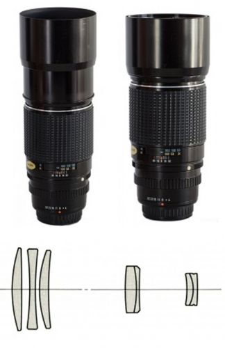

SMC Pentax-M 200mm f4
Este teleobjetivo Pentax es bastante ligero para usar. La óptica es de 6 elementos en 5 grupos. Tamaño del filtro 52 mm. Parasol incorporado, deslizable hacia afuera. Montura Pentax K. Peso 405 g. Campo de visión (Diag. / Horiz.) APS-C: 8.1 ° / 6.9 °
Cuadro completo: 12 ° / 10 °. Diafragma de 8 cuchillas.
Como todas las lentes de aquellos años, tienen una muy agradable facilidad de enfoque y tiene una excelente construcción. En esta gama de lentes de 200mm hay otros de similares características y mejor definición como Takumar o Hoya pero por el precio de usados, de encontrarlo en buen estado, vale la pena.
200-2.jpg.ffb9914660965cf684a33ddf3455036b.jpg      200-1.jpg.d4719a4320ee53b7191cf50726ca6d35.jpg
https://www.pentaxforums.com/lensreviews/SMC-Pentax-M-200mm-F4-Lens.html
10 frames de 30 segundos a ISO 400 en cielos urbanos

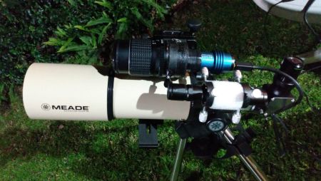

Lente SMC Pentax-M 150mm f3.5
Esta es una lente bastante rara y difícil de encontrar por sus 150mm.  La óptica es de 5 elementos en 5 grupos. Tamaño del filtro 49 mm. Parasol incorporado, deslizable hacia afuera. Diafragma de 6 cuchillas. Peso 290 gramos. Campo de visión (Diag. / Horiz.) APS-C: 11 ° / 9 ° , Cuadro completo: 16 ° / 14 °. Tuve la suerte de conseguir una en impecable estado en Mercado Libre. Es ligero, compacto y muy bien construido. Buena definición tanto para foto diurna como para campos amplios del cielo. Vale la pena.
150-1.jpg.16598a86fb75b814493a76c73b039d0d.jpg          150-2.jpg.d9206c4c5cb7f382a43cab8b8642b0eb.jpg
https://www.pentaxforums.com/lensreviews/SMC-Pentax-M-150mm-F3.5-Lens.html
Personalmente la he usado mas acoplándola a la QHY5IIL con su pequeño sensor pero en campos amplios funciona muy bien también.
50 frames de 30 segs y 30 darks.
150mm + QHY 178C - 40 frames 10 darks en All View

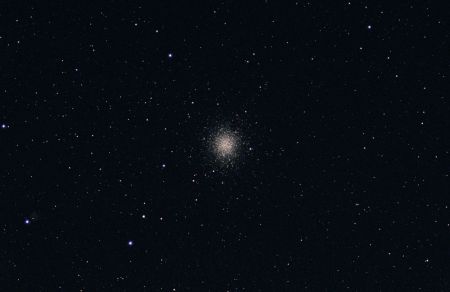

Super Takumar 200mm f4
Este es un teleobjetivo muy conocido en el mercado de lentes vintage.  Viene con rosca M42 y requiere el adaptador M42-EOS. Cuando se diafragma con máscara a 37 mm, en F5.4,  produce imágenes de estrellas perfectas, pequeñas y redondas en todo el campo. Muy bien construido, algo pesado y con buena definición. Suele suceder que al incorporarle adaptador, no enfoque a infinito y deba solucionarse desajustando los 3 tornillos del barril de enfoque para ganar un poco de carrera hasta encontrar la posición correcta. Es un muy buen objetivo para todo uso.
Tiene apenas un toque de aberración cromática en estrellas muy brillantes y, si la imagen está muy ampliada, entre un 400-800%, las estrellas en las esquinas apenas comienzan a mostrar un toque de astigmatismo. Estas lentes se pueden obtener en ML en perfecto estado por alrededor de 100 a 150 dólares, y son probablemente el instrumento óptico más rentable del mundo. Hay que tener  cuidado de no confundir este objetivo con el F4 SMC Takumar 6x7 de 200 mm que tiene una configuración óptica diferente y que nunca he probado. Tampoco confundir con el mas nuevo y mucho más caro F4 SMC Pentax de 200 mm con el montaje K siendo decisivamente inferior, mostrando una aberración cromática roja pequeña pero molesta.
Takum3.jpg.b5fd8110f10c3bc0377b7925f93bd501.jpg       Takum4.jpg.e899cb82dd40147dae5ba2426d390951.jpg
https://www.pentaxforums.com/lensreviews/S-M-C-Super-Takumar-200mm-F4.html
Personalmente lo he usado acoplado a la QHY5IIL sobre la Star Adventurer
