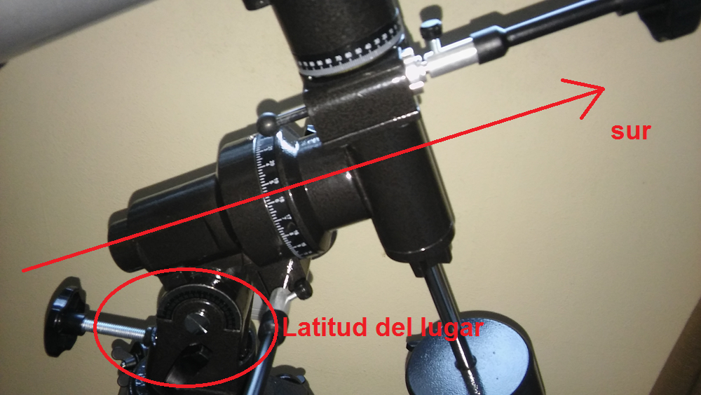

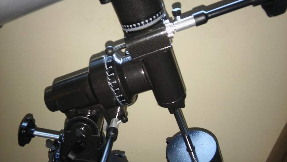

Publicado 24 de Marzo del 20178 a Hace 2 días me compre un Telescopio Daza 1000x114 con Montura Ecuatorial, el manual venia en ingles y no soy muy bueno en eso, entonces use un tutorial de Internet, seguí todos los pasos y quedo bien, al ser mi primera Montura Ecuatorial, no se si las escalas de declinación y ascensión recta tienen que estar en 0 (con la flecha en 0) o solo tienen que estar rectas? Adjunto una foto de la montura
Publicado 25 de Marzo del 20178 a Hola ,felisitaciones por la adquisicion ,Lo importante que debes saber es saber alinear la montura con el eje terrestre , o sea apuntando al polo sur celeste , las graduaciones que tienen la montura en cada una de los ejes es ,para saber cuanto te moves al buscar un odjeto , se puede usar cuando uno tiene conosimientos en separacion o distancias angulares entre un astro conosido y un objeto buscado , o sea hoy en dia los que se dedican a eso tienen goto que lo hace solo , o siguen algun mapa o carta celeste para guiarse , yo no conosco a nadie que use las graduacion que biene en los ejes. Creo que entendi que es eso lo que buscas con la montura , si es asi te recomiendo leer los post de iniciacion.
Publicado 25 de Marzo del 20178 a No le des mucha bola a la montura, para usar las escalas tenes que hacer un par de cuentas y es de complicado.
Publicado 25 de Marzo del 20178 a Autor hace 21 horas, Tunitas dijo: Hola ,felisitaciones por la adquisicion ,Lo importante que debes saber es saber alinear la montura con el eje terrestre , o sea apuntando al polo sur celeste , las graduaciones que tienen la montura en cada una de los ejes es ,para saber cuanto te moves al buscar un odjeto , se puede usar cuando uno tiene conosimientos en separacion o distancias angulares entre un astro conosido y un objeto buscado , o sea hoy en dia los que se dedican a eso tienen goto que lo hace solo , o siguen algun mapa o carta celeste para guiarse , yo no conosco a nadie que use las graduacion que biene en los ejes. Creo que entendi que es eso lo que buscas con la montura , si es asi te recomiendo leer los post de iniciacion. gracias por la ayuda, pero yo a los que me refiero es que si, las escalas tienen que estar en el 0 o solo tiene que estar todo recto al alinear
Publicado 25 de Marzo del 20178 a Autor Ahora, Tunitas dijo: Esto es lo unico que importa , para alinear la montura ok muchas gracias. entonces se supone que si yo apunto al sur junto con mi latitud, se tendria que ver el polo sur celeste?
Publicado 27 de Marzo del 20178 a Autor On 25/3/2017 at 20:20, Tunitas dijo: En los capitulos de inisiacion ,3,4,5,6 te sacas todas las dudas muchas gracias
Publicado 28 de Marzo del 20178 a On 25/3/2017 at 19:30, Baltha dijo: ok muchas gracias. entonces se supone que si yo apunto al sur junto con mi latitud, se tendria que ver el polo sur celeste? Si apuntas al sur magnético, no estarás apuntando necesariamente al polo sur celeste. Si es el Sur geográfico, sí. Como bien decís, en concordancia con la latitud de tu sitio. En cuanto a los círculos graduados, es como dicen los chicos. No los vas a utilizar. No obstante, te cuento. En el eje de DEC, tenes graduación que va desde los 0 grados a los +-90 grados. Siendo 0 grados cuando apuntas al ecuador celeste, +90 grados cuando apuntas al polo norte celeste, y -90 grados cuando apuntas al polo sur celeste. Las coordenadas de DEC son como los paralelos en las coordenadas terrestres. Las coordenadas del eje de RA son como los meridianos en las coordenadas terrestes, solo que llevadas a la bóveda celeste. Se mide en horas/minutos/segundos. La forma de utilizarlos es: buscás un objeto conocido, y averigua sus coordenadas ecuatoriales. En ese momento fijá los circulos para que queden según las coordenadas del objeto. A partir de ahí, ya podrías apuntar a cualquier objeto con solo hacer coincidir la graduación de los círculos con los datos del objeto buscado. De todas formas, otra vez, son poco útiles ya que son imprecisos para lo que se necesita. A la larga, vas a aprender a identificar las estrellas más importantes, para luego ubicar a grosso modo las constelaciones más destacadas, y en qué época del año están. Saludos Javier Iaquinta
Publicado 22 de Abril del 20178 a Autor On 28/3/2017 at 14:34, javieriaquinta dijo: Si apuntas al sur magnético, no estarás apuntando necesariamente al polo sur celeste. Si es el Sur geográfico, sí. Como bien decís, en concordancia con la latitud de tu sitio. En cuanto a los círculos graduados, es como dicen los chicos. No los vas a utilizar. No obstante, te cuento. En el eje de DEC, tenes graduación que va desde los 0 grados a los +-90 grados. Siendo 0 grados cuando apuntas al ecuador celeste, +90 grados cuando apuntas al polo norte celeste, y -90 grados cuando apuntas al polo sur celeste. Las coordenadas de DEC son como los paralelos en las coordenadas terrestres. Las coordenadas del eje de RA son como los meridianos en las coordenadas terrestes, solo que llevadas a la bóveda celeste. Se mide en horas/minutos/segundos. La forma de utilizarlos es: buscás un objeto conocido, y averigua sus coordenadas ecuatoriales. En ese momento fijá los circulos para que queden según las coordenadas del objeto. A partir de ahí, ya podrías apuntar a cualquier objeto con solo hacer coincidir la graduación de los círculos con los datos del objeto buscado. De todas formas, otra vez, son poco útiles ya que son imprecisos para lo que se necesita. A la larga, vas a aprender a identificar las estrellas más importantes, para luego ubicar a grosso modo las constelaciones más destacadas, y en qué época del año están. Saludos Muchas gracias por los datos, estuve probando en mirar muchas cosas, hace 2 semanas la luna se la podía apreciar a las 22hs entonces no tuve problema como para verla. Luego pude ver a Júpiter (lo reconocí por sus múltiples satélites) y se apreciaba muy bien. Esta misma noche voy a intentar buscar por coordenadas, para intentar y ver si algo se puede hacer. Intentaré con Júpiter y ajustare los círculos. Gracias por la ayuda.
